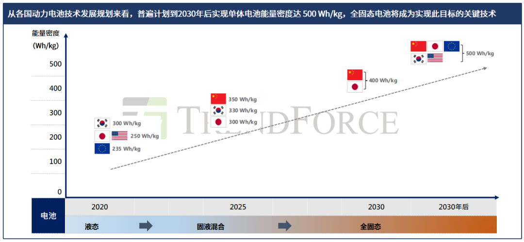

固态电池作为有望提高电池本征安全性和能量密度的下一代技术,已被美国、欧盟、中国及日韩主要国家列入国家发展战略范畴,并将成为支撑各国二次电池能量密度到2030年后突破500Wh/kg目标的关键技术。

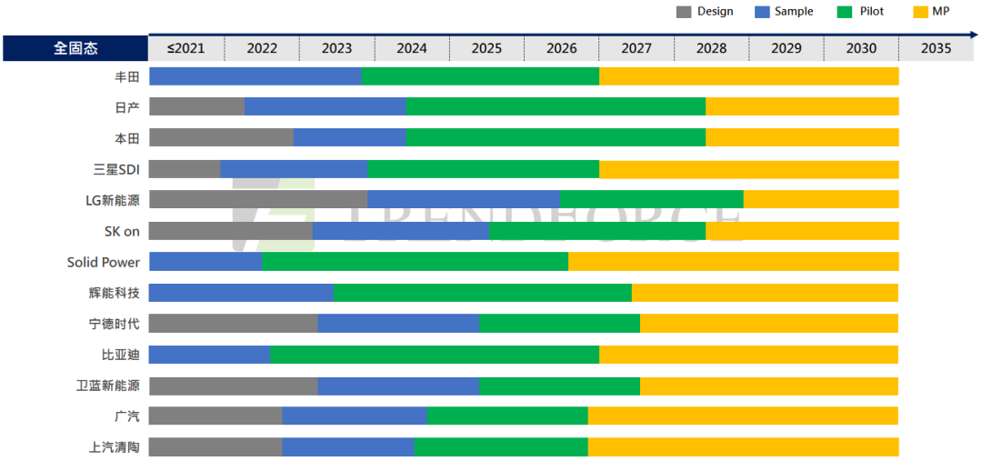

但前十年的基础研究和原型电芯开发的实现,产业已完成对固态电池技术可行性的探索和判断,本十年内将成为固态电池产品商业落地的关键期。此阶段在产业资本和社会资本的助推下,产业链上下游企业以及产、学、研之间的协同合作变得活跃,多数成熟的电池制造商和初创企业都制定了固态电池商业化路线图。目前丰田、日产、三星SDI等全球领先制造商的全固态电池已进入试制阶段,TrendForce集邦咨询预计,随着全球各厂商量产竞速,全固态电池有望在2027年前达到GWh级量产。

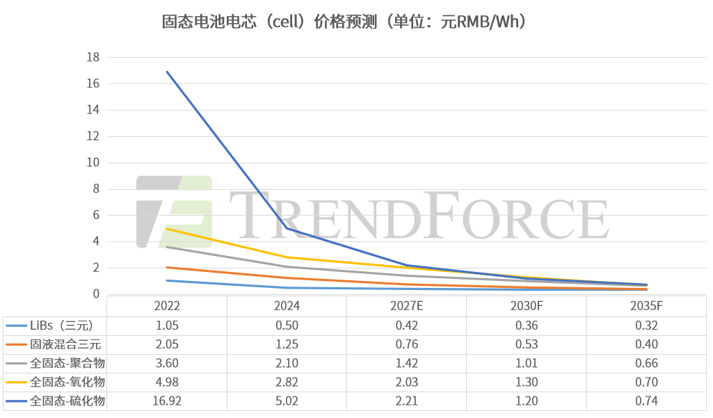

目前半固态电池在电动汽车领域已实现GWh级小规模应用,电芯能量密度300-360 Wh/kg,但电芯价格仍高于1元RMB/Wh。全固态电池正处于从样件电芯向工程化转化的阶段,量产初期(2027-2028年)预计成本较高,电芯价格将落在1-3元RMB/Wh,EV市场应用规模≤1GWh。2030年后当全固态电池形成一定规模时(≥10GWh),预计电芯价格将降至1元RMB/Wh左右,到2035年经过市场大规模的快速推广后,TrendForce集邦咨询预计全固态电芯价格有望降至0.6-0.7元RMB/Wh。

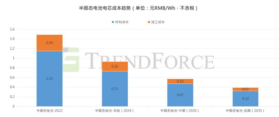

半固态电池目前已扩大到GWh级别量产,但量产初期综合成本偏高,主要在于量产制造经验不足,尤其是电解液的原位固化工艺环节难以有效控制固化的均匀性,导致生产良品率较低(行业领先企业良品率仅50%-80%),另一方面与半固态电池生产规模小,尚未形成规模效应有关。
目前半固态电池出货规模正在扩大,预计2025年将超过10GWh。随着技术成熟度的提升,中期(2030年)当半固态电池制造良率高于90%,同时随着制造规模的扩大,预计电芯综合成本将降至0.6元RMB/Wh以下,远期(2035年)成本有望低于0.4元RMB/Wh。

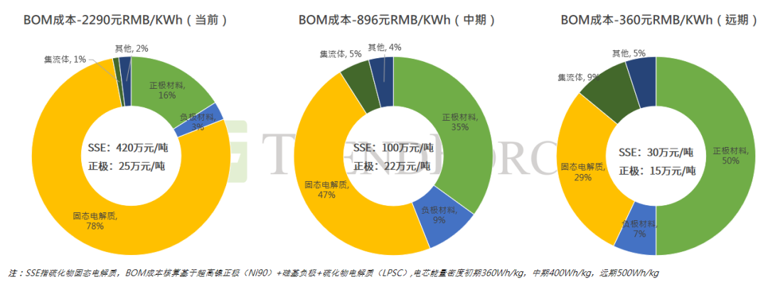

- 03 -硫化物:性能潜力大,但成本高,降本空间大
硫化物电解质是离子电导率最接近且有望超越液态电解质的一类固态电解质,加上硫化物材料质地柔软,易于机械加工,制备电极时能与活性材料保持良好的固固接触,因此基于硫化物路线的固态电池性能潜力大,被丰田、日产、三星SDI、LGES、SK On等日韩企业以及中国的CATL、比亚迪、国轩高科等多家企业选择。
但硫化物电解质面临材料成本偏高等劣势,目前硫化物固态电解质及其前驱体硫化锂材料尚未实现工业化批量制备,且硫化物电解质空气稳定性差、对水分非常敏感,因此对电池制造的环境要求较高,最终导致硫化物基固态电池成本高,预估硫化物基固态电池产业化初期电芯BOM成本在1-2元RMB/Wh,当硫化物电解质规模量产后,中期(2030年)电芯BOM成本预计在1元RMB/Wh以内,远期(2035年)当固态电解质成本降至30万元RMB/吨以内时,电芯BOM成本有望降至0.4元RMB/Wh以下。

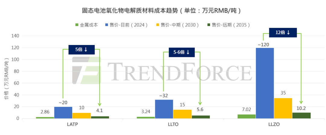

- 04 -氧化物:成本居中,稳定性好,但固固接触挑战大
整体上,氧化物固态电解质机械强度高、热稳定性和空气稳定性好、电化学窗口宽,可适配高容量的正负极材料,但固态电解质与正负极活性材料的固固界面接触差,导致电池的内阻偏高,因此电池设计时通常会在正/负极侧添加电解液浸润,改善界面接触。
成本方面,相比之下其综合成本介于聚合物和硫化物基固态电池之间,但氧化物固态电解质也存在加工难度大等缺点,尤其是超薄型氧化物固态电解质隔膜(<30μm),因此其隔膜厚度通常较厚,不利于电池能量密度的提升和单位瓦时成本的降低。其次,目前常用的几种氧化物电解质,如LLTO、LATP、LLZO等,虽然已有部分企业具备千吨级量产能力,但市场应用层面该材料还未规模化放量,材料实际售价接近其金属总成本的10倍左右,未来还有较大降本空间。
