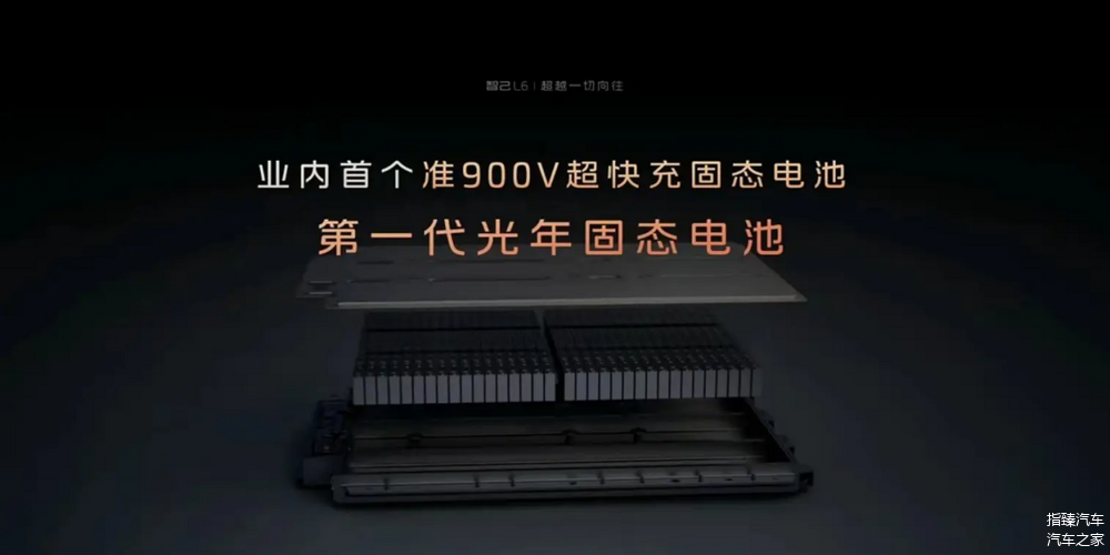

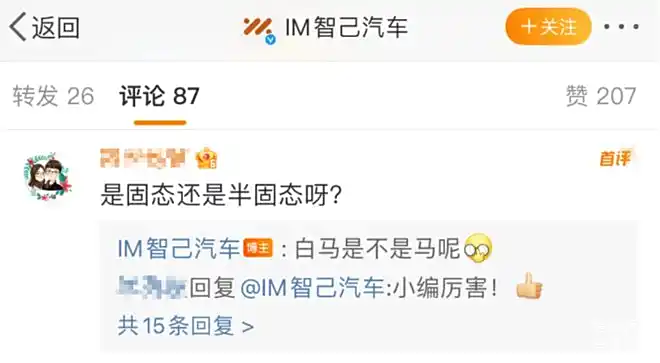

今年5月,  智己L6 ( 参数 | 询价 ) 宣布固态电池技术即将上车量产,则是另一种“象征意义大于实际意义”的延伸,即营销宣传作用要大于智己L6是否真的是固态电池。
有网友质疑“是固态还是半固态”时,智己就已经收获了流量,同时智己官方微博的回应“白马是不是马呢”更是耐人寻味。
抛开企业产品传播需要,仅从固态电池技术剖析,汽车行业事实是目前所有量产装车的所谓固态电池,都是半固态电池。真正的全固态电池,乐观地估计是2027-2030年才能量产。

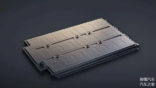

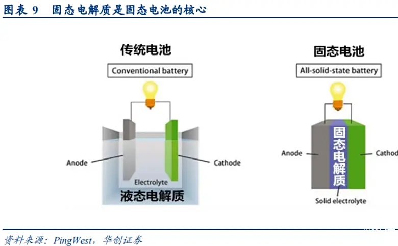

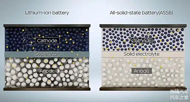

固态电池,实际上是采用固态电解质的锂离子电池。工作原理上,固态锂电池和传统的锂电池并无太大差异,二者都是基于锂离子在正负极之间的迁移和电荷转移。只不过在结构上,固态电池正负极材料都采用固态电解质,同时取消了液态电池之间的隔膜。所以,区别二者的核心判断依据就是导电介质是固体还是液体。
在全固态电池中,传统锂离子电池里占据近40%体积和25%质量的隔膜和电解液被固态电解质所取代,正负极之间的距离被大幅缩短,甚至可以达到只有几到十几个微米的级别,从而使得电池的厚度大大降低。这意味着在相同体积下,固态电池要比液态锂电池拥有更高的能量密度。
同时由于没有电解液的存在,固态电池的封存变得更加容易,在汽车等大型设备上使用时也不需要再额外增加冷却管、电子控件等附属设备。并且在安全性方面,全固态电池也展现出了显著的优势。

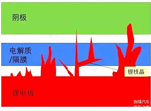

在安全层面,传统的液态锂电池在大电流下工作时可能会出现锂枝晶现象,从而刺破隔膜导致短路破坏。同时,电解液为有机液体,在高温下容易发生副反应、氧化分解、产生气体等安全隐患。而采用全固态电池技术则可以有效解决这些问题。
但是固态电池还面临的一个问题就是高昂的成本难题。以蔚来汽车目前150kWh半固态电池包举例,目前成本高达25万元,对应单位成本达到了1.6元/Wh。25万元的电池成本已经逼近我国新能源车主流的售价区间,这显然是市场无法接受的。
其次,固态电池还有一个最大的技术难题有待攻克,那就是固态电池存在固固界面的传输阻力问题。有人很形象地比喻,固态电池和目前的液态电池中锂离子在正负极之间往复穿梭的导电率的差别,类似于“在沙子里游泳”和“在水里游泳”的差别。在低温下,或许更难以进行电子传导从而难以正常使用。

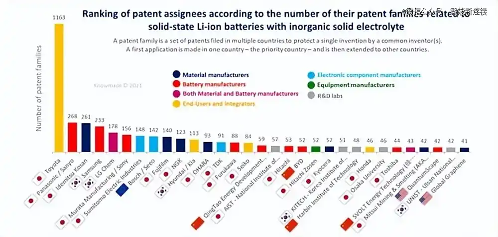

尽管丰田一直声称汽车的未来不是电车,但在全固态电池的研发上,却没有落下,中日在固态电池的暗战一直在推进。早在2021年,日本车企就投入1.5万亿日元搞动力电池研发,甚至已经拿下1300余件固态电池专利,全球断层。丰田、松下、出光兴产分列全球前三大专利持有人,且相互之间还有着长期而密切的商业合作。
目前,丰田和出光就开发、生产和商业化硫化物固体电解质的三阶段计划达成一致,两家公司希望在开始量产之前,在2027-2028年实现固态电池的商业化。

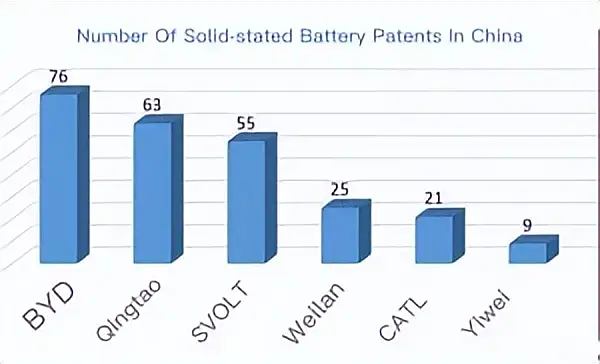

但中国也没有闲着。截至2023年5月,全球固态电池关键技术专利申请量为20798项,其中中国有7640项,占比达36.7%;近5年,我国固态电池全球专利申请量年均增长20.8%,增速位列全球第一。其中以宁德时代和比亚迪的贡献较大。
宁德时代除了前不久发布了最高能量密度可达500Wh/kg的凝聚态电池外,也在布局硫化物全固态电池路线,目前已有高能量密度的固态电池样品,但商业化仍需5年以上。
宁德时代首席科学家吴凯去年曾表示,“全固态电池目前还有些行业核心问题亟待解决。目前全行业谁都不具备量产全固态电池的能力。至于到2027年能否量产,作为技术人员,我也很难说得准确。”
除了丰田,比亚迪是第二个最早开始研发固态电池的车厂,并且在固态电池专利数量方面,比亚迪以76项专利在国内厂商中排名第一。比亚迪并不满足于此,他们宣布在2025年试装全固态锂电池,在2026年,比亚迪将发布搭载全固态锂电池的新纯电平台和车型,进一步巩固其在电动汽车领域的领先地位。

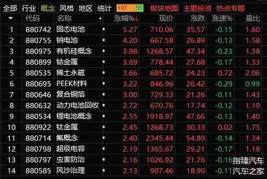

第二,攻克如此艰难的技术,所需要的经费以亿计,然而企业也没有那么多现金流,更多的是使用其他经济手段——融资。据东方财富Choice数据,4月10日,固态电池概念继续保持强势,多支个股股价大涨。
只有手中有真技术,或者设法让投资者对你有十足信心,投资人以及散户的钱才会源源不断地送来,这也是为何诸多企业如此高调宣布未来有关固态电池技术的主要原因之一。

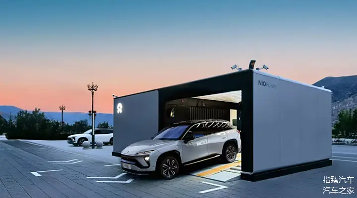

同时,一些观点认为,能量密度更高,充电更快的固态电池推出之日,就是蔚来汽车换电模式倒闭之时。相反,固态电池的推出将有助于换电模式可以进一步地铺开。固态电池的推出,让换电站安全性得到进一步保证,让空电池充电效率、换电站整体换电效率都可以得到进一步提升。
以蔚来汽车的150kWh的半固态电池,虽然电池包容量更大,但其和蔚来100kWh、75kWh电池包的体积一致,依然可支持换电。
蔚来汽车的换电模式因为是与充电模式互补得来的产物,其目的依旧是解决车主即时补能的需求,如果电池技术还未到5分钟达成500KM,且遍地都是超充桩时,蔚来的换电将依旧生龙活虎。

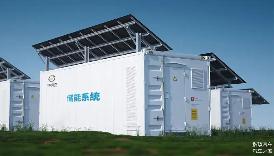

因为其充电快、安全性高、体积小的优点,固态电池将作为核心储能设备加快储能设施的布局,完成国家层面对于能源安全的保障。
