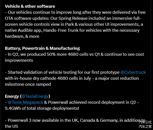

所以,虽然特斯拉2024年Q2财报一出来就让股价大跌,但是,其中4680电池的交付细节还是熠熠生辉。

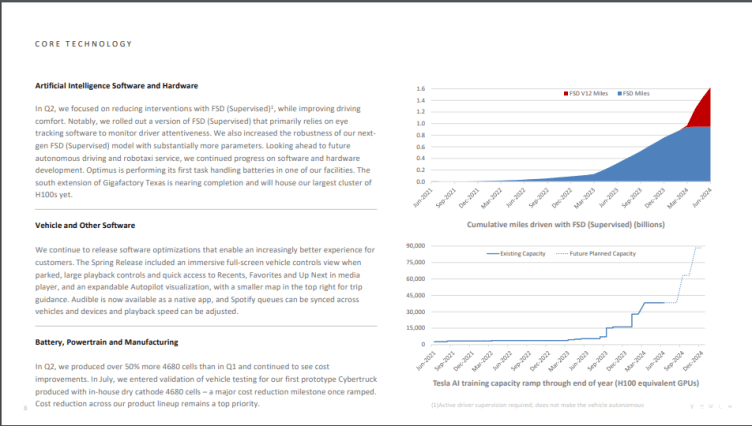

在财报中,特斯拉表示,4680电池在Q2交付量环比增长超过50%。并且,特斯拉已经成功制造出首台利用干电极技术、在量产设备上装备的 Cybertruck。特斯拉表示,这是巨大的技术工艺里程碑。
在回答投资者的关于4680量产进展的提问中,特斯拉表示,配备4680电池的Cybertruck周产能在1400辆以上。未来,通过进一步降低成本、逐渐实现年底设定的成本平价目标,产能将会进一步攀升。Cybertruck“有望在年底实现盈利”。

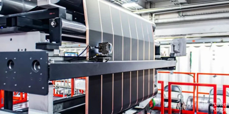

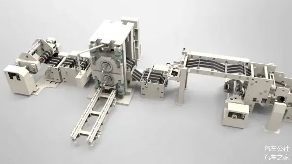

4680电池上比较重要的技术,就是双干法(干式正电极和干式负电极)。因为,如果想要实现年底成本目标或者低于第三方采购的成本目标,双干法才是根本途径。
据悉,特斯拉计划在今年Q4将干电极技术用于生产,这将会大幅度降低成本,实现4680电池计划的最初目标。(干法电极技术是特斯拉2019年以2.18亿美元收购Maxwell而获得的)
此前,特斯拉已经解决了干式负极的生产问题。因为负极是柔软一点的石墨材料,压起来更容易,很快便做到了量产。但是,由于正极是硬度很高的镍钴等金属,干法正极也成为量产4680电池的最大难关。
不过,这次看来,特斯拉最终还是解决了干法正极的问题。干法正极的问题解决了,4680就快了。

实际上,特斯拉为之后的全固态电池的电极制备上,特别是对水分敏感的硫化物固态电解质膜和极片的生产,奠定了基础。并且,生产效率将更高,占地面积更小。
干法锂电池成能做到成本比现在锂电池成本低50%。这就让进一步降低电池制备成本的梦想即将得以实现。而以前的经验就没法再用了。
双干法实现还意味着,干法能耗节约38~40%的目标是可实现的,这主要是因为干法没有NMP(最常用的锂电池辅材之一,是PVDF粘结剂的溶剂),不需要大规模的回收装置所致。不再使用NMP,制造成本也能下降不少。

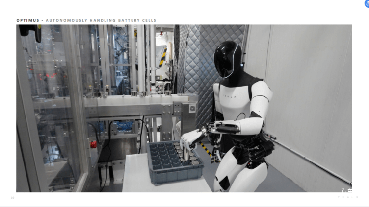

此外,这次的财报中,我们还看到4680电池产线上,已经在用Optimus人形机器人,这也是一个非常重要的降本信号。
我们知道,4680电池是其能否推进廉价版车型量产的核心因素,也是其能够继续提高毛利率,或者打价格战的来源。如今,人形机器人也上了,似乎,好戏也就开场了。

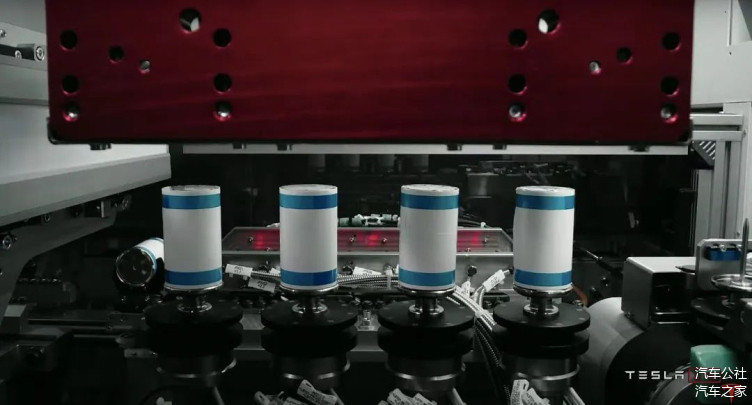

而这次的财报发布会让4680的局面发生了改观。显然,特斯拉在全极耳切折成型、集流盘焊接、干电极涂覆不均匀等制作环节上克服了技术难点,良品率也得以提升。虽说还达不到理想中的300PPM(每分钟300颗),但是,已经有了长足的进步。

不过,业内一位专家也对我说,“国内的信息看看就好,现在有几家真正在投入大量资本在干法电极上面?基本工艺原理都懂,设备也都是多级辊压,真正量产要看效率、良品率和面密度COV。试验机都没问题,量产(涉及)配方、工艺、设备,不是崇洋媚外,等特斯拉搞出来我们再学吧。”
