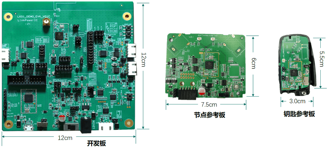

创立至今,领跑微电子始终坚持“车域内的通信”的核心定位,专注于车内连接力的提升。因此,其很早就对Channel Sounding技术进行了跟踪,并于2023年底,推出了L651M/S芯片。在长期的技术跟踪、演进以及芯片研发的过程中,积累了CS技术的应用经验,可提供开发板、节点参考板、钥匙参考板的完整资料(包含指标数据)。

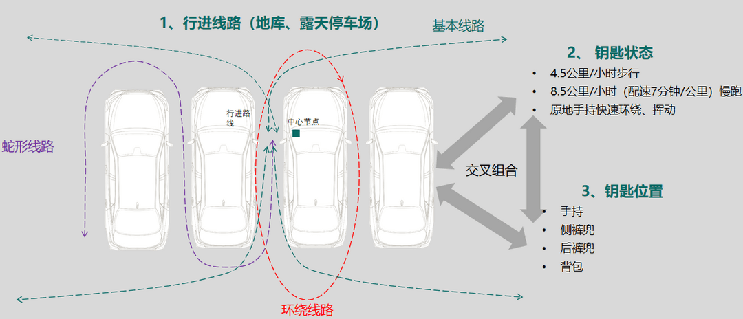

在实际测试环境下,无论是露天场景还是地下车库,领跑微电子设计的路线都涵盖了蛇形线路、环绕线路、基本线路等,以及与钥匙状态、钥匙位置的交叉组合。结合数字钥匙常见的死角、误启动、信号屏蔽等问题进行交叉对比,做模拟测试。

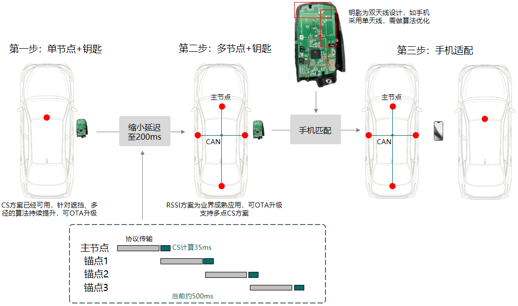

现在,CS单节点方案已经可以商用,并且可以达到与RSSI多锚点方案的一致要求。而CS多锚点方案的商用落地,还存在需要优化的点:
首先,CS多锚点方案是串行的,需要一个点一个点来做。目前“主节点+三锚点”的方案大概有500毫秒的延迟,其中CS的计算延时为35毫秒,剩余时间主要用于传输大量数据,其中还有大量冗余工作可以优化。李强表示,“我们希可以将CS多节点方案优化至200毫秒左右。从而满足多锚点的商用落地。”
其次,目前手机中多使用高通、华为的芯片,在手机设计上并不会遵循数字钥匙的场景需要,这就需要仰仗ICCE、CCC等行业标准组织的支撑。同时需要注意的是,数字钥匙为双天线设计,若手机采用单天线,还需要进行算法优化。
