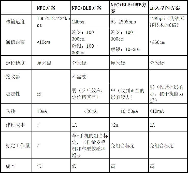

图表:不同无线方案在数字车钥匙市场重点关注特性对比
资料整理:AIoT星图研究院
事实上,部分企业还将更多的通信技术加入到其数字车钥匙方案中,比如银基科技,推出了BLE+NFC+UWB+4G/5G的多组合技术方案。但是,在所有数字车钥匙方案中,从市场推进情况来看,蓝牙数字钥匙仍是市场主流,占比超过90%。
