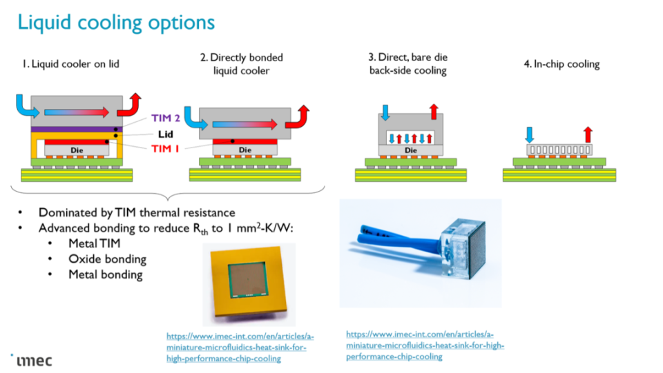

为解决这些散热问题,设计师可以采取多种方法。在设计周期的早期进行广泛的热模拟和原型设计是关键。利用数字孪生技术可以更准确地预测实际工作负载下的热表现。物理层面的改进也至关重要。可以在封装中采用各种冷却形式,如散热器和热界面材料(TIM)。将芯片堆叠时,可以通过引入铜柱等结构来帮助散热。

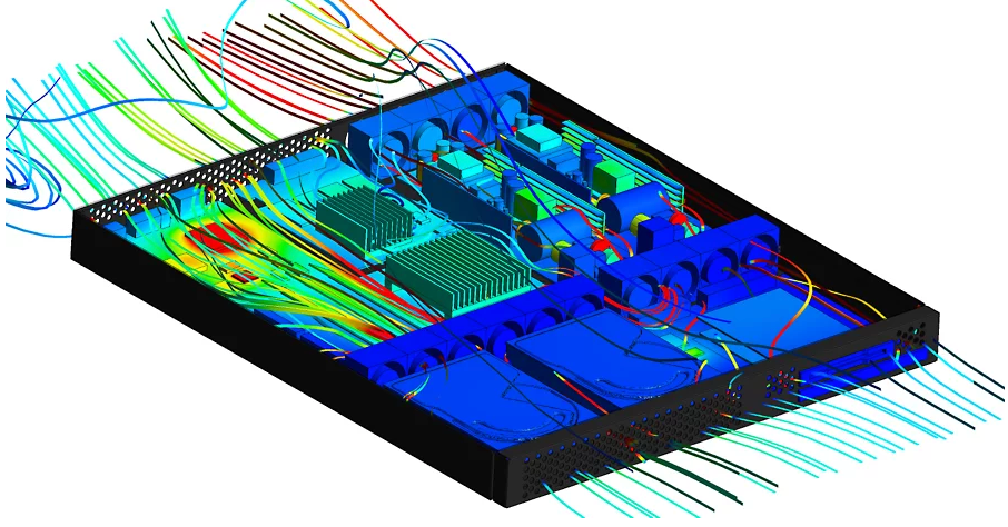

多物理角度的热模拟也非常重要。Ansys的Swinnen指出:“热模拟需要体积网格而不是表面网格,因为热量在三个方向上流动。” 利用设备的体积网格,能够更准确地模拟功率扩散和环境温度的影响。
