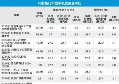

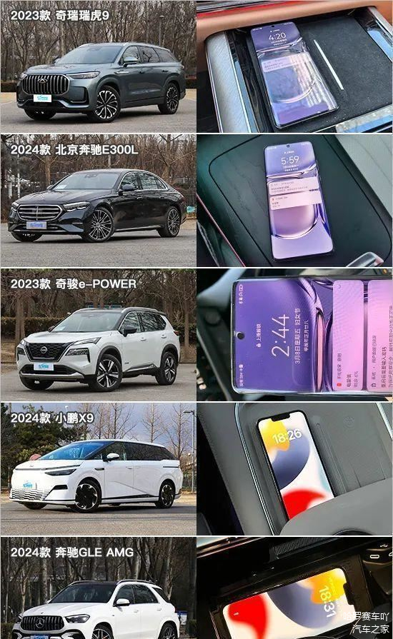

为确保测试的真实性,我们选用了苹果iPhone 13 Pro和华为P50 Pro作为测试手机。测试过程中,首先将手机电量放尽,然后置于车载无线充电板上充电15分钟,以此评估充电效率。充电结束后,使用红外测温仪测量手机背部温度,以考察充电过程中的发热情况。
测试结果解读
充电效率对比
经过严格测试,小鹏X9、AMG GLE 53等车型因支持苹果快充协议,15分钟内为iPhone 13 Pro充电量均达到或超10%,效率显著。然而,北京奔驰E300L、奇骏e-POWER等车型对iPhone的充电效率则相对较低,充电量未超过5%。
在华为P50 Pro的测试中,奇瑞瑞虎9和极氪X因支持华为快充协议而表现突出,15分钟内充电量超过10%。特别是极氪X,充电量高达34%。而AMG GLE 53和比亚迪唐DM-i荣耀版则表现不佳,充电量仅为5%。
综合来看,极氪X在本次测试中充电效率最佳,但北京奔驰E300L、奇骏e-POWER等车型则表现平平。
手机充电发热情况
在为iPhone 13 Pro充电时,AMG GLE 53、极氪X和比亚迪唐DM-i荣耀版三款车型的手机温度差值超过10℃,其中极氪X因支持快充协议而温度差值达19℃。值得一提的是,奇骏e-POWER在温度控制上表现出色,温差仅2.5℃。
对于华为P50 Pro,奇瑞瑞虎9、极氪X和比亚迪唐DM-i荣耀版的温度差值也超过了10℃。尽管极氪X充电效率高,但发热量也相应较大。而比亚迪唐DM-i荣耀版在充电效率不高的情况下,温度控制却相对较差。相反,一汽-大众揽巡在华为手机充电过程中温差控制极佳,仅为1.1℃。
总体来看,奇骏e-POWER和一汽-大众揽巡在温度控制上表现优异。
