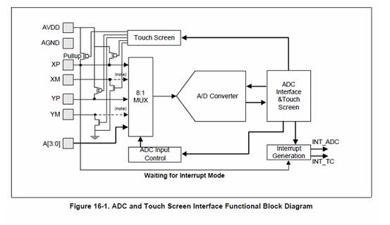

1.2.1  关于 S3C2440 的 ADC 和触摸屏接口
Linux-2.6.32.2 内核并没有提供支持 S3C2440 的 ADC 驱动程序,因此我们自行设计了一个,这个驱动比较简单,属于字符设备,。在 S3C2440 芯片中,AD 输入和触摸屏接口使用共同的 A/D  转换器,见S3C2440芯片手册第 16 章节,如图。
1.2.2  在内核中添加 ADC 驱动
在 S3C2440 芯片中,AD 输入和触摸屏接口使用共同的 A/D  转换器,因此,ADC 驱动和触摸屏驱动若想共存,就必须解决共享"A/D 转换器"资源这个问
题,因此在  ADC 驱动程序中声明了一个全局的"ADC_LOCK"信号量。
