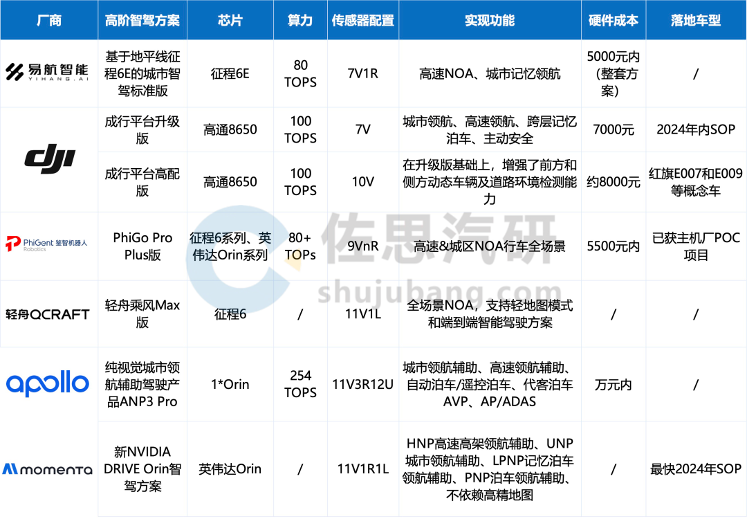

高阶智驾下沉,普及更多中低端车型
车展上,针对中低端车型市场,易航智能、大疆车载、鉴智机器人等厂商展示了极致性价比的高阶智驾方案。例如:
易航智能“笃行”城市智驾平台,采用量产级BEV“灵眸”,包括城市智驾标准版、城市智驾性能版和城市智驾全能版三款系列方案。其中,城市智驾标准版基于征程6E,传感器配置为7V1R,支持高速NOA、城市记忆领航等功能,整套方案成本在5000元内。
鉴智机器人推出面向20-30万市场需求的PhiGo Pro Plus版自动驾驶解决方案,传感器配置为9VnR,支持高速&城区NOA行车全场景,硬件成本在5500元内。
百度ANP3 Pro,搭载 1 颗 NVIDIA DRIVE Orin、传感器配置为11V3R12U,支持城市领航辅助、高速领航辅助、自动泊车 / 遥控泊车、代客泊车 AVP、AP / ADAS 等功能,硬件成本在万元内。
此外,地平线发布了征程6系列芯片,包括6颗芯片,支持低、中、高阶智能驾驶应用。其中,普惠城区性价比方案征程6M,算力128 TOPS,相比上一代6M的性能提高40%,硬件系统成本实现40%左右的下探。
北京车展主要高阶智驾方案
来源:《2024年北京参展展后趋势报告》
