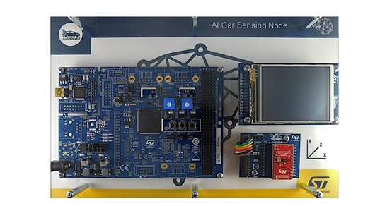

线束包括AEK-CON-SENSOR1连接器板和AIS2DW12三轴加速计。主板本身装有SPC58EC Chorus微控制器,带有4 MB闪存,并配有预训练的神经网络。简单地说,AEKD-AICAR1传感器节点套件具备开发人员开始使用机器学习应用程序所需的一切。
图片.png?imageView2/2/w/1000
我们甚至提供了一个显示器来显示代表汽车状态的简单UI,以确保团队能够更容易地演示他们的概念验证。还有一个设置,用一个典型的12V电池或八个AA电池为整个系统供电,以提高整体移动性。

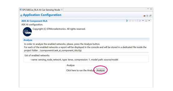

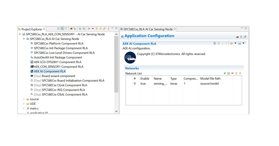

要开始测试模型,开发人员只需获取AutoDevKit Studio和SPC5-Studio-AI插件,这将使他们能够导入最流行的深度学习框架,如Keras和TensorFlow Lite。ST插件甚至可以验证神经网络,并可以在微控制器上模拟其性能,让开发人员了解所需的内存占用和推理时间。
尽管这一步骤很重要,但无论团队的专业知识水平如何,它尤其可以帮助经验较少的工程师。在边缘进行机器学习时,很容易高估RAM或计算吞吐量要求。我们的工具可以帮助更快地准确了解应用程序的硬件需求。
