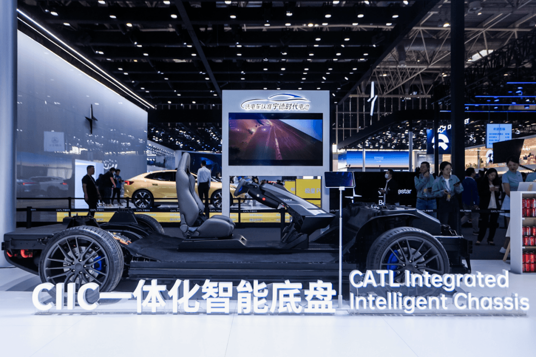

4月25日,在2024北京国际车展上,宁德时代CIIC一体化智能底盘产品(即“滑板底盘”)首次公开亮相。官方介绍,该滑板底盘的核心特点是“上下解耦、高度集成、对外开放”,通过可拓展的软硬件架构和标准化接口设计,实现一套底盘架构,百变车型。
作为一个可独立自行驶的移动能量单元,CIIC一体化智能底盘承担着运动中心、能量中心、数据中心三大功能,在整体设计上以电池为中心,采用CTC(Cell to chassis)技术。电芯直接集成到底盘上,从而使得底盘成组效率更高,实现超千公里的续航,或在相同续航里程下实现电池化学体系降级,支持麒麟电池、神行电池等不同电池品类和换电方案。
2024北京车展,宁德时代CIIC一体化智能底盘首次亮相
图片来源:宁德时代
整体产品形态上,CIIC一体化底盘能将电池、电驱动、热管理等子系统高度集成到底盘中,实现三电系统的深度融合,提升系统效率的同时,为上车身节约更多空间。同时,其还可吸收80%整车碰撞能量,降低造型设计和安全的关联度,让整车设计更加自由。
宁德时代表示,CIIC一体化智能底盘匹配了丰富的Toolkits解决方案套件,客户可以根据不同的整车产品定义和功能需求,灵活选配子系统解决方案。
并且,本次展示的CIIC一体化智能底盘,搭载了宁德时代子公司时代智能自主研发的线控制动、线控转向、后轮转向、电控悬架、四驱控制等解决方案。官方宣称,其中线控制动(EPHB-Electric Pedal Hydraulic Braking)系统是业内首个真正意义上物理解耦式液压方案,取消了制动踏板与电控单元的机械连接,同时增加软件冗余策略、安全监控、故障处理机制,以保障系统安全和鲁棒性,是实现上下车体彻底解耦的重要技术突破。
