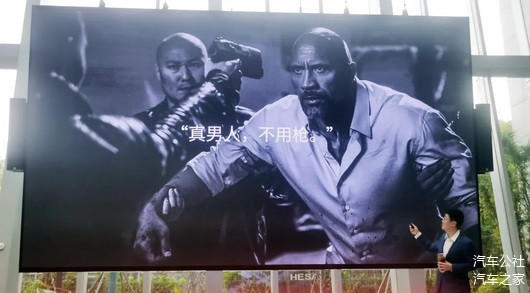

ATX发布会上,科赛科技联合创始人及CEO李一帆也用一页PPT内涵了一下马斯克,“真男人,不用枪?”表达了对于激光雷达必要性的看法,以及业内被“特斯拉坚持视觉路线”带跑偏的现状。
“在我看来特斯拉和普通车企还是有一个明显区别的,它是全栈自研芯片的,它有非常多的数据,而且它整个的算法能力还是业界非常领先的,这些(成本)大家如果综合考虑进去,就会知道,这个世界本来就是不公平的。所以,如果我们简单地去模仿特斯拉,能不能行?这是一个大问题。”
关键在于,在李一帆看来,激光雷达有点像是一个“作弊武器”,比如可以让车企的ADAS能力提升2年,在很多场景下性能提升10倍以上,为什么不用?为什么特斯拉不这样干?这个问题在我看来,也是汽车行业确实需要认真思考的问题。
李一帆给出的解释和比喻是,“如果明明每个人都知道枪是一个作弊武器,但是跑在最前面的人跟你说‘你不需要’,结果剩下人就觉得那我不需要,那你怎么打赢他?”

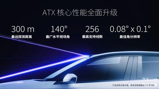

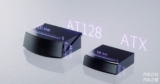

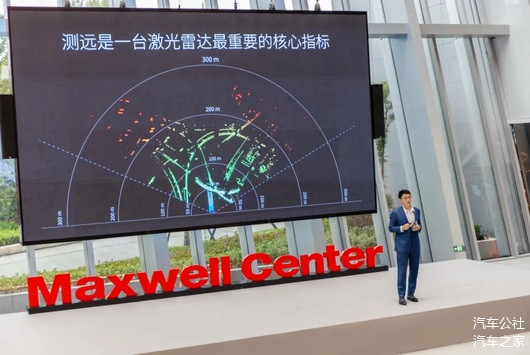

李一帆在发布会上介绍,ATX是一款沿用已量产数十万台的成熟AT平台的产品,并搭载第四代芯片架构,全面升级光机设计和激光收发模块,体积比AT128缩小60%,重量减轻50%至500g(也就是0.5公斤),探测距离也达到了300米。
与AT128 相比,ATX外露最小视窗高度仅25 mm,上车时可以做到更隐形、更美观,同时整机功耗降低 55%至仅8W。此外,ATX最高可支持256 线,最佳角分辨率达到 0.08°×0.1°,比AT128提升2倍以上。

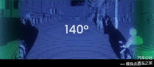

此外,ATX达到了140°超广水平视野。相比市场同类产品120°的水平视场角,能及时感知到两侧的紧急加塞车辆、行人或非机动车横穿等复杂路况,这提升的20°是相当重要的。再加上7倍光学变焦、支持多模式切换,可实现最远500米的超级测远能力和7倍高清感知,性能提升明显。

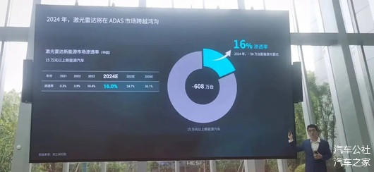

智能手机是2009年突然就达到了17%,后面的渗透率就跨越式增长。新能源车型的渗透率数据是,2021年达到13.4%,最新的数据是超过50%。
而根据高工智能汽车研究院的数据统计,2023年激光雷达上车量在15万元以上新能源市场份额已经达到了10.4%,预计2024年15万元以上新能源车规模大约为600万台。根据2023年全市场累计上车量60万台,2024年预测上车总量差不多是100万台,但即使只有100万台,也依然能跨越鸿沟了。
“希望明年我们再看这张图的时候我们是在沟的那一边,我们恰好处于这个沟即将过的这一年。”

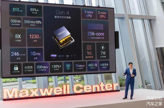

而说到芯片化,禾赛打造的ATX,基于第四代自研的专用芯片架构平台。李一帆表示,从2017年开始做的芯片化是苦功夫、笨功夫,但确实是硬功夫,也是“反共识”的战略决策结果。
因为,当时禾赛科技意识到激光雷达长期要降本,长期要做小,靠买元器件拼装做不到,并且,芯片研发不是一朝一夕的,是需要多年积累,且每一代需要建立在上一代的商业验证基础之上的。
所以,从V1.0(搭载第一代芯片的XT已交付超2万台)、V2.0(搭载第二代芯片的AT128交付30万台)、V3.0(搭载第三代芯片的FT120已开始发货)的激光雷达芯片化架构,到V4.0(搭载第四代芯片的AT512、ATX已发布),禾赛科技用超乎寻常的大投入来保持自己的先发优势。
从参数来说,禾赛第四代芯片架构采用了3D堆叠技术,可单板集成512个通道。先进的器件和波形处理能力,实现了130%的探测器灵敏度提升,单点测距功耗降低85%。基于该技术平台不仅能够实现超高的产品性能参数,还能支持全固态二维电子扫描、光子抗干扰、智能光学变焦等智能功能。
而基于第四代芯片架构,ATX用自研的全球首个智能点云解析引擎(Intelligent Point Cloud Engine, IPE),内部集成 256-core 波形处理核,通过每秒 246 亿次的高采样率,实现了对全波形的精细捕捉。

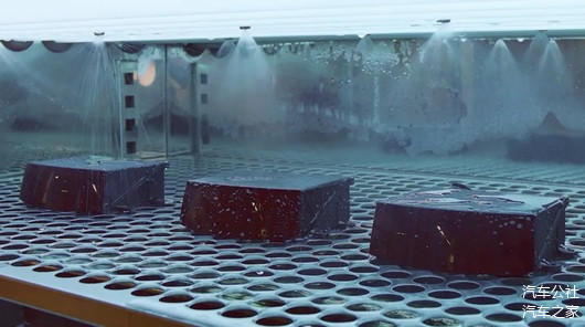

这个软硬结合的效果是,这个解析引擎能智能识别雨雾、前车尾气、灰尘等,并在点云中实时进行“像素级”标记,滤除99.9%以上的环境噪点,让感知到的视野更清晰。
换句话说,ATX的智能滤噪功能不仅能够有效减少系统误识别和误触发,还能大幅降低雨雾天气对激光雷达的干扰,就算对于走纯视觉路线的车企来说,也是个非常有吸引力的功能。
