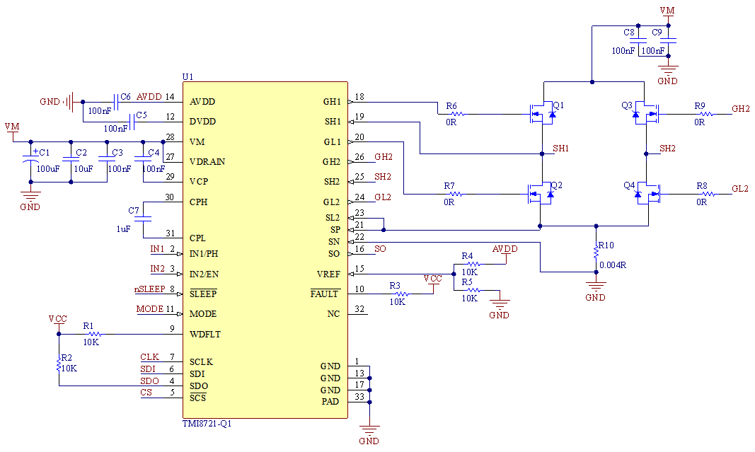

当前汽车车窗应用主要还是以直流有刷方案为主,直流有刷电机最主要的是性价比高。汽车车窗调节因启动瞬间电流大导致正常H桥(内置MOS)驱动无法满足需求,当前主要是以有刷栅极驱动为主。TOLL推出驱动方案:
TMI8721-Q1:集成过流保护的单通道全桥N+N栅极驱动,精准监控负载状态,节省布板面积,可调节SINK/source电流,改善EMC,集成SPI通讯,控制更灵活
产品特点
· VM电压范围:5.5-45V
· 内置电荷泵电路,支持100%占空比的常高电平控制,同时也支持直流有刷电机的PWM调速控制
· PWM宽输入:支持0Hz~500KHz
· 驱动能力:Ciss≤22nF均可正常驱动
· 集成过流保护功能,多档可调过流保护阈值:0.12V、0.24V、0.48V、0.96V
· 支持PWM,独立半桥,PHEN,SPI和恒定高低电平控制方式
· 集成电流检测放大器,可调放大倍数;
· 内置电流调节功能;
· 峰值Sink/Source可调,最大可达440mA/260mA
· 死区时间可调 120ns,240ns,480ns,960ns
· 内置OTP、UVLO、CPUV、GDF、WDFLT、OCP等保护及故障反馈功能
· 采用QFN5x5-32封装
▲ TMI8721-Q1产品优势
▲应用原理图
