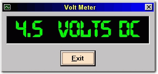

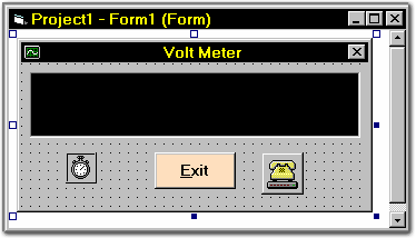

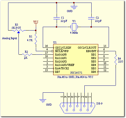

构建一个串行电压表来测量0到5伏直流电实际上相当容易。使用MeLabs PicBasic和微软Visual Basic 5.0专业版。您需要Visual Basic专业版,因为您必须使用Basic的MSComm控件。此控件在Visual Basic 5“学习”版中不可用。PIC16C71通过内置模数转换器进一步简化了任务。引脚17、18、1、2分别是模拟输入AIN0、AIN1、AIN2、AIN3。
