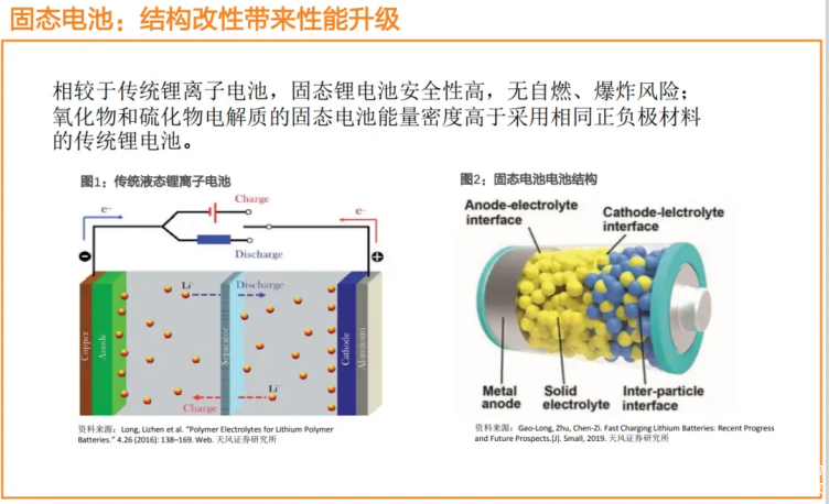

第一种常见的测试,就是通过给电池加热以模拟外部高温引起电池热失控的情况,从实际表现来看,全固态电池的热失控状态的确优于传统的液体和半固态电池,这是由于,全固态电池的电解液密度很高且能产生一种隔热气体,防止负极锂离子和氧气的接触,从而杜绝了电池内部不该存在的一系列化学反应。
而半固态电池由于液体电解液存在于正极间隙,因而在高温的情况下产生氧气,而氧气通过与电解液发生化学反应而产生热量,进而导致热失控的情况,不过由于有一部分固态电解液,因而反应并不像全液电解质那样剧烈。
