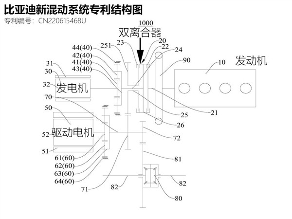

快科技4月4日消息,日前,有媒体曝光了一份比亚迪混合动力系统专利,疑似为比亚迪最新的DM 5.0混动系统。

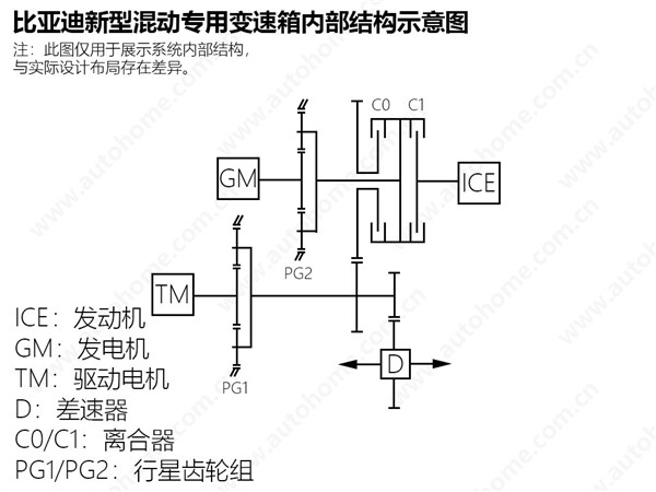

专利图显示,该最新混合动力系统,采用与现有DM-i系统相同的双电机并联构型,只是结构上更加复杂。
满油满电续航可达2000公里 疑比亚迪DM5.0混动专利曝光
硬件结构上有两大明显变化,一是电机输出都经过了行星齿轮减速机构,二是采用了双离合器来控制动力流向。
新系统支持串联增程、双电机纯电、单电机纯电、双电机+发动机并联输出这几种模式。
由于采用了双离合器,所以相比DM-i来说,新系统增加了双电机纯电模式,纯电模式的动力性能进一步提升。

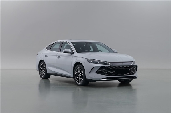

比亚迪秦L(有望搭载DM 5.0混动)
