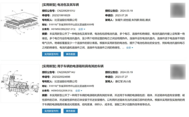

时至今日刀片电池依然有着出色的性能表现,同样在此之前比亚迪也从没透露过将有新一代刀片电池产品发布的信息,“船夫哥”的这一爆料实在是够劲儿。而国家专利局刚刚公布的一批比亚迪在电池方面的新专利也在严肃地向我们转达一件事:比亚迪这回是在玩真的,老王没开玩笑!
横刀改纵,外凸改凹,集成度更高

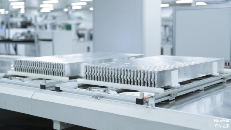

在比亚迪目前的刀片电池系统中,无论是小尺寸的“短刀”还是大尺寸的“长刀”,刀片电池的单体都是在电池壳体中横向摆放,使用的是车辆的横向空间。但这也意味着电极极耳的汇流片、各种监测元器件和冷却系统也需要占用电池组的横向宽度,这对电池组的整包能量密度而言是有负面作用的。

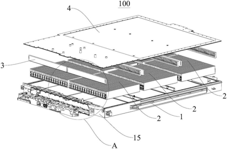

但根据国家专利局在3月19日公布的,公告号为CN220628101U和在3月22日刚刚公布的,公告号为CN117748057A的两份比亚迪新专利交叉对比所示,比亚迪研制了一种在电池组内将刀片电池单体纵向布置的新电池组,根据专利图所示,这套新电池组内的电芯模组填充得“密密麻麻”,而且使用了新型的、集成度更高的电芯连接件,光是看示意图都能感觉到这套新电池的能量密度不会低。

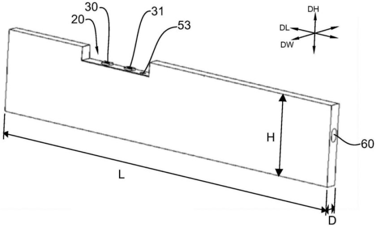

而比亚迪对“刀片”们的改造还不止于此,目前的刀片电池单体极柱设置在了凸出的位置,在生产过程中或日常使用中有潜在的受挤压风险,这对电池的一致性与安全性有负面影响,同时外凸的极柱也会影响电池组模组内的空间利用率。
因此比亚迪申请了公告号为CN220628008U的新电芯专利。根据比亚迪的专利描述,这样的内缩式极柱设计不单能减少因外部冲击或振动造成的对正极柱和负极柱碰撞的可能性,还因为正极柱和负极柱单边放置的结构让电流的传输路径更短,减少了内阻,提高了电池的效率,也能实现更高要求的快充,对电池包内的空间利用率也有正面作用。

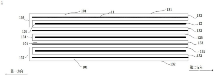

同样值得一提的还有专利公告号为CN220627856U的新型复合集流体,这种新型的集流体可以说是个“多面手”——它能降低集流体面密度和成本,降低集流体电压降,降低电极片损失的能效占比,还能减轻极耳侧的发热。这意味着它能让电芯更便宜、发热更低、电量损失更少。

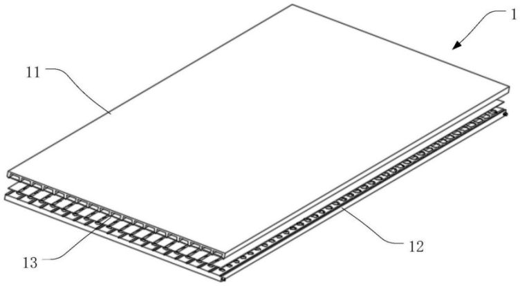

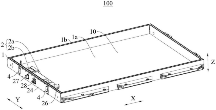

上图所示的就是比亚迪申请的,公告号为CN220544094U的新型电池组框架系统,在保持高强度的同时还能更好地方便电芯装配。电池组框架侧方的几个凸起结构同样大有讲究,这是同样由比亚迪提交的,公告号为CN220544109U的新型专利边框托盘,内部的中空隔板结构不单以更轻的重量为电池组提供了坚固的安装点,还能在遭遇碰撞时溃缩吸能,减少电池组受损的风险,可谓是一举多得。
光是看似简单的电池组外框就有如此高的技术密度,不知道那些大喊着“电动车根本没有技术难度”的人们要怎么看待比亚迪这几个“没有难度”的“小设计”。
当然比亚迪近期被披露的电池组系统专利远不止这些,诸如能对单个电芯精确控温、效率更高的新型风液混合均温散热系统(公告号CN220627936U,下图)、精度更高速度更快的光纤冷板温度检测系统(公告号CN220627959U)、集成了防火垫和散热组件的轻量化电池上盖板等等等等(公告号CN220544143U),这些新技术必然会加入新一代刀片电池系统,让“刀片2.0”更安全、更稳定。
