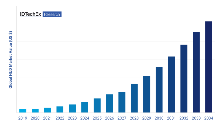

随着平视显示器(HUD,Heads Up Display)技术的不断发展,其成本越来越低,汽车HUD已经不再是前几年高端车的专利,开始越来越普及。IDTechEx预计,到2034年,汽车HUD市场将达到100亿美元以上,复合年增长率为24%。这也让业界对HUD在智能座舱中的应用高度期待。
未来十年HUD市场价值
