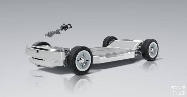

值得一提的是,时代智能将开发以CTC技术、以高效率、轻量化、高安全为导向的CIIC一体化智能电动底盘,也就是行业内普遍认为的滑板底盘。
杨汉兵认为,CIIC一体化智能底盘不仅将提升整车开发效率,还可以为汽车造型设计和智能化功能定义提供了更高的自由度。
概念诞生20年前,如今再次走红
滑板底盘近期走红,但其实这一技术诞生于20多年前。早在2002年,通用汽车就提出了“滑板底盘”概念,并率先融合到一台名为Hy-wire的概念车上。2021年,号称特斯拉杀手的Rivian带动滑板底盘概念彻底“破圈”。

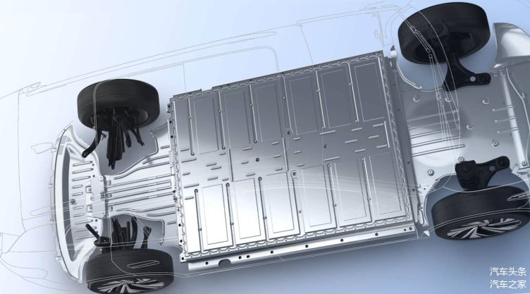

滑板底盘就是将制动、悬架、电动传动系统和电池等部件提前整合在底盘,车企可根据市场需求快速打造不同车型。值得一提的是,滑板底盘包括所有动力系统,因此,底盘本身就可以行驶,而这也是滑板底盘名称的由来——酷似可以行走的玩具滑板车。
滑板底盘集动力系统、控制系统、热管理等多模块于一体、集成电子电气架构。具体到产品方面,时代智能CIIC一体化智能电动底盘集成了三电系统和整套行驶系统,续航里程可超过1000公里,并且支持800V高压快充技术,能够做到充电五分钟、续航300公里。
杨汉兵介绍,CIIC一体化智能电动底在整车电耗、整车低温续航保持能力、基于长续航动力电池系统快充和被动安全防护性能等方面达到世界领先水平,如百公里电耗低至11度,冬季低温续航衰减率低至33%,其中某乘用车合作客户车型实现行驶超1000公里里程仅用电115度。
值得注意的是,杨汉兵说到,CIIC一体化智能底盘还拥有三个维度优势,一是上下车体平行开发可以大大缩短整车开发周期,从原来36个月、48个月缩减到18个月;二是降低一个车型开发的初始成本,多个车型、车企共享模式,主机厂可以节省60-70%的开发费用,主机厂BOM成本下降5%左右;三是开放EE接口和机械接口,可以让汽车设计师、产品经理更加自由地发挥,释放创造力。

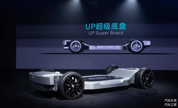

悠跑科技核心产品是悠跑UP超级底盘,在前不久的CES 2024,悠跑科技已经向美国新兴电动车公司Olympian Motors交付了首批UP超级底盘产品。这款滑板底盘同样是融合了三电系统、智能驾驶系统、热管理系统、悬架、制动和转向等核心功能,形成了一个软硬一体的汽车操作系统
据了解,悠跑UP超级底盘的续航里程超过1000公里,计算能力超过1000 TOPS,满足未来L4及以上自动驾驶的需求。

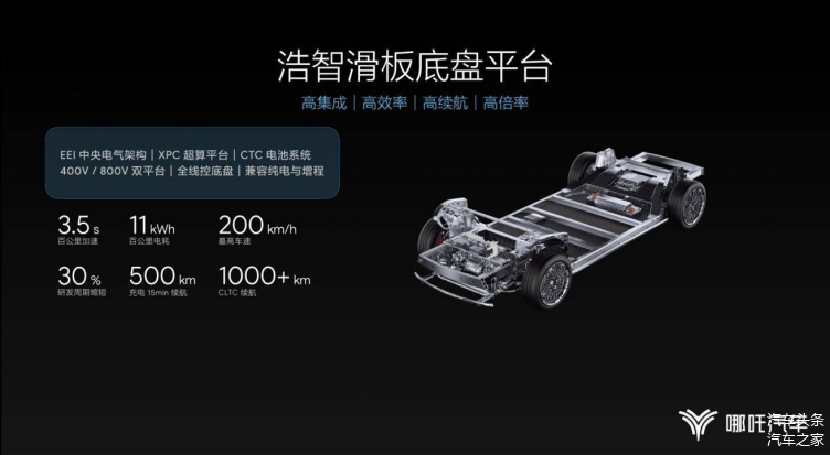

哪吒汽车在2023年广州车展发布浩智滑板底盘,该平台拥有很强的扩展性,兼容纯电、增程、两驱/四驱的驱动系统布置。底盘使用了前后车体一体化压铸技术,一体性更强,底盘强度更高。

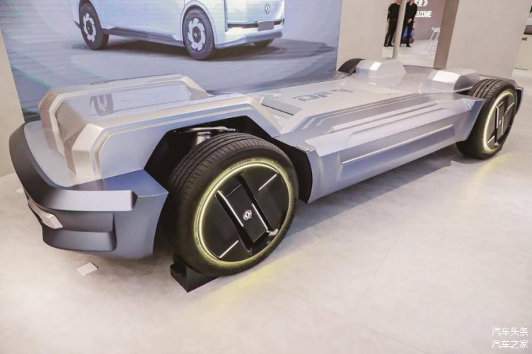

东风集团在2023年上海车展也展示出东风滑板平台,该平台拥有前双电机+后轮毂电机”的架构,内部搭载SBW线控转向技术和EMB线控制动技术,全面支持L3级以上智能驾驶,紧急情况下主动控制可迅速介入,也可实现四轮独立线控,安全性大大提高。
