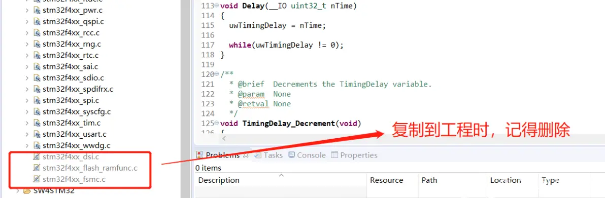

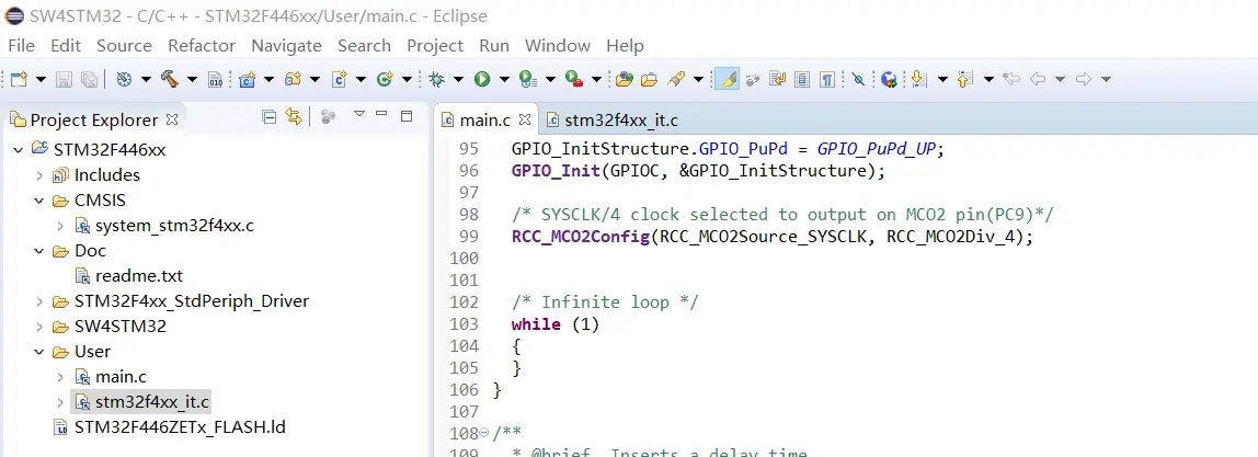

        这里我们参考标准外设库STM32F4xx_DSP_StdPeriph_Lib_V1.8.0里面的SW4STM32的模板工程,找到f446RE的工程并打开,SW4STM32同样是GCC环境的。
2_SW4STM32
        参考STM32F4xx_StdPeriph_Driver中的c文件调用,把f446RE不支持的外设删除,相对应的头文件也要删除。然后复制到clion工程里面。
3_删除无用c文件

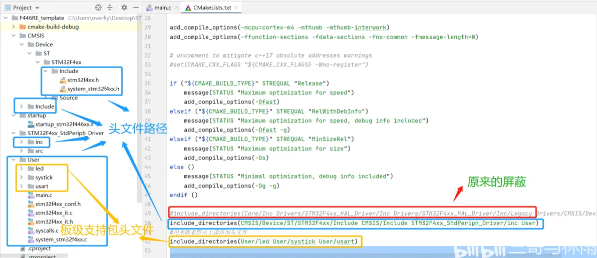

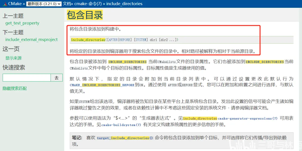

        1)第一个是头文件路径修改,就是需要用到的头文件,都要把路径写到cmake文件里面,编译器才能识别到。剩下的板级支持包分开写,就是为了跟着火哥上课学习外设时,另外一个一个加,比如LED的头文件。
        这里我们说下这个,(复制跳转)include_directories的用法
https://cmake.org/cmake/help/latest/command/include_directories.html?highlight=include_directories#command:include_directories
5_头文件命令

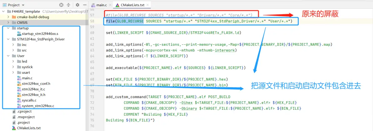

        2)第二个是c文件,以及启动文件路径的修改,把相关源文件和启动文件链接到编译器。使用GLOB命令使用通配符模式匹配来查找文件。file(GLOB SOURCES "src/*.*")使用这个通配符,表示所有".*"结尾的文件都会包含到这个SOURCES变量。他的用法也可以参考上面的教程网址,在快速搜索哪里搜索关键词file或者GLOB。
6_源文件命令

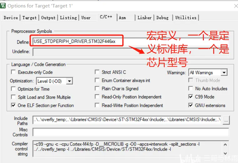

        3)第三个是宏定义文件的修改。我们在使用keil5编译工程前都会添加两个头文件。
7_宏定义使用

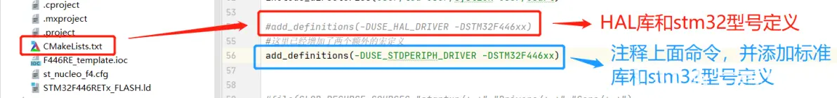

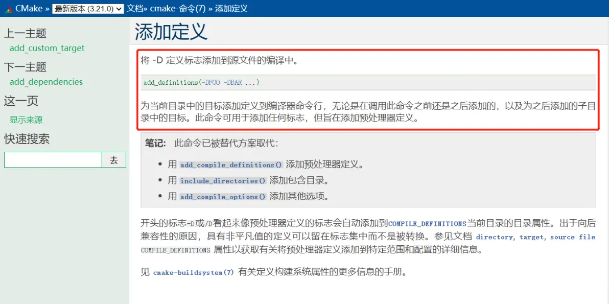

        而在clion上面,当我们用cubemx生成代码的时候,我们会发现,在stm32f4xx.h这个头文件上面,添加两个宏定义#define USE_STDPERIPH_DRIVER 和 #include STM32F446xx。编译后,编译器会提示该头文件STM32F446xx重定义了,经过一番研究发现。原来在cubemx软件和clion生成代码的时候,已经在cmake文件上添加了相关的宏定义。我们按照图片修改就是了。
8_宏定义的使用
        下面是add_definitions命令的使用方法和解释。
9_宏定义的意思

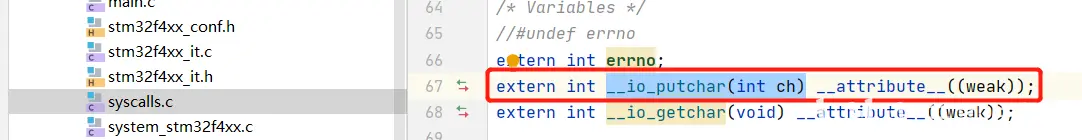

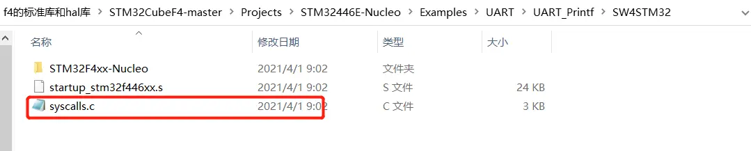

        通过查看编译器的报错提示,原来printf打印函数对应的底层调用函数,并没有定义。但是查看1.8标准库的SW4STM32例子,也没有看到相关的重定义函数和文件。进而找到HAL库的printf例子,发现工程里多了一个syscalls.c文件--该文件已经定义好了相关的函数。我们把这个文件复制到工程的User目录下,并编译,报错已经解决。
10_printf重定义

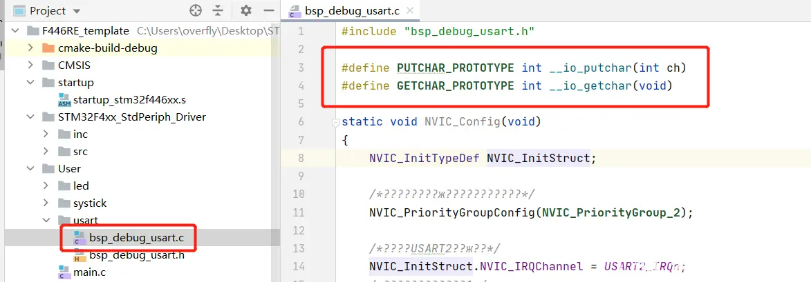

        虽然报错已经解决但是printf还是没有输出。与在keil5中重定义fputs()函数不一样,在GCC编译器中(stm32标准库)需要重定义的是__io_putchar(int ch)。
11_对应函数弱定义

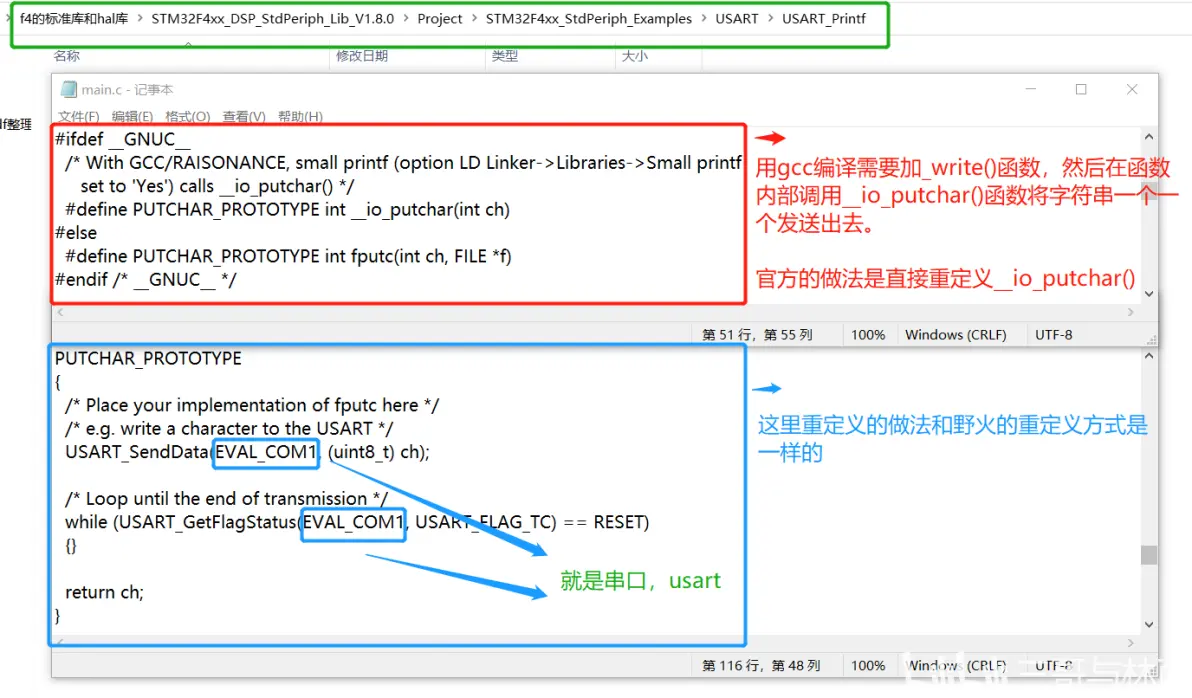

         为什么可以确定是这个函数呢?我们通过查看stm官方的stm32f4的1.8标准库中的例程查到printf的使用方式。我们要学会使用官方的例程和文档,这种方式是一手途径,效率是最高的。
12_文件解释

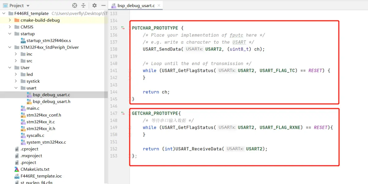

        所以我们按照官方的做法,在串口定义的.c文件哪里,添加重定义函数。
13_添加相对重定义函数
        接着重写函数,这两个函数的写法是和野火教程的一模一样的。
14_野火格式printf

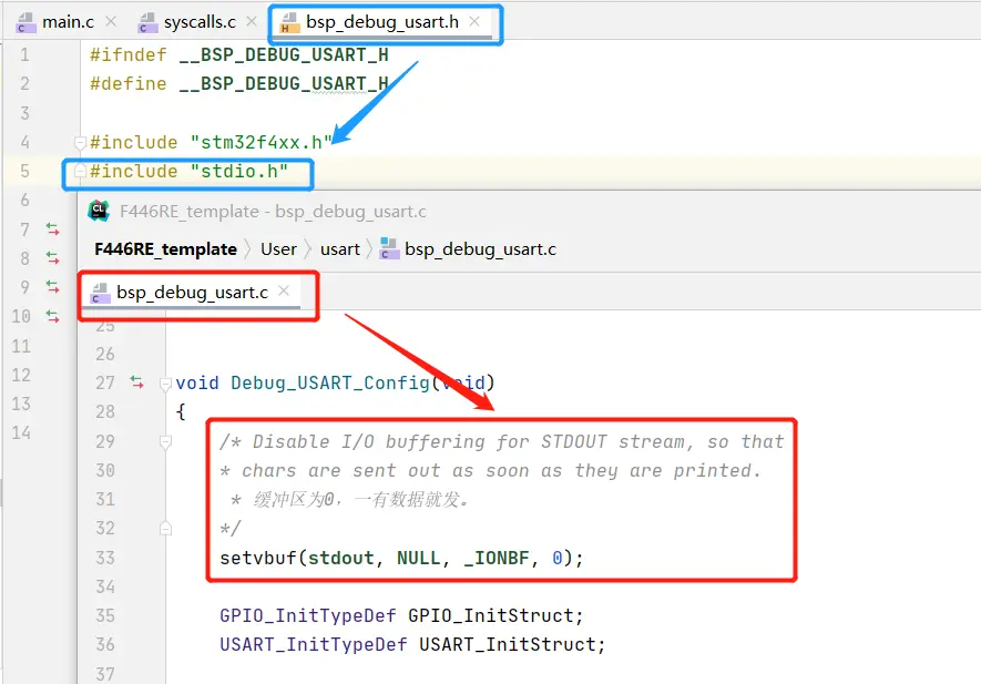

        第一个问题--printf打印不加n,没有输出。
        解决方式,在#include "bsp_debug_usart.h"开头包含头文件#include <stdio.h>,然后在串口初始化时调用setvbuf(stdout, NULL, _IONBF, 0),设置buffer缓存为0,这样一有数据就发送,不然会等到缓存满或有回车换行符才发送。如果没有这句,你的printf又没n,log就会打不出来。
15_解决问题1

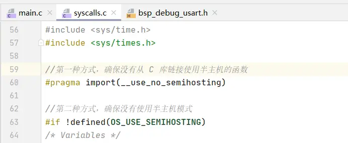

        printf 函数使用了半主机模式,所以直接使用标准库会导致程序无法运行,因此必须提前告知编译器不使用半主机模式--在syscalls.c文件下添加其中一个。
        第一种方法(参考):
        不使用半主机模式 /* 告知连接器不从C库链接使用半主机的函数 */
        #pragma import(__use_no_semihosting)
        第二种方式:
        #if !defined(OS_USE_SEMIHOSTING) //如果定义了OS_USE_SEMIHOSTING
        中间是代码
        #endif //#if !defined(OS_USE_SEMIHOSTING)
16-解决问题2
        个人结论:既然官方例程在SW4STM32例子中和syscalls.c文件中没有撰写这个,还有本人在GCC环境编译也没有出现问题。我觉得这个可以暂时忽略掉,就是不用考虑半主机问题。

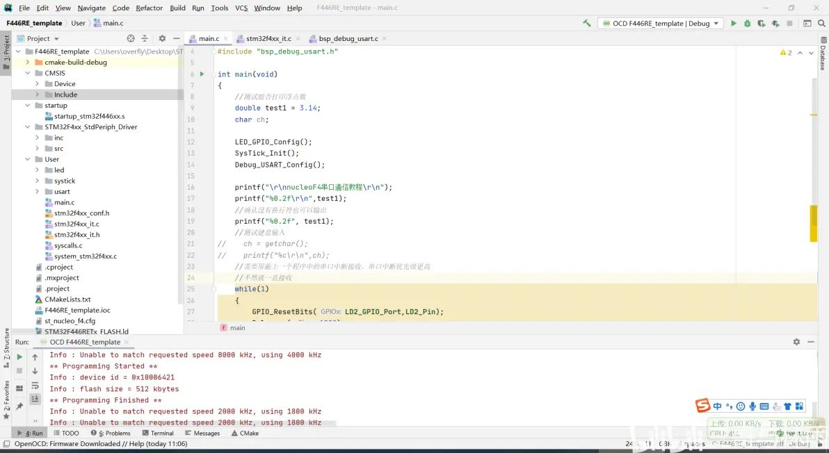

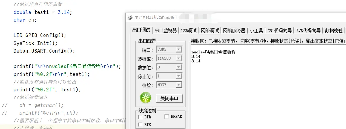

(4)测试效果
        printf输出没有问题,浮点数打印也没有问题。
结果
