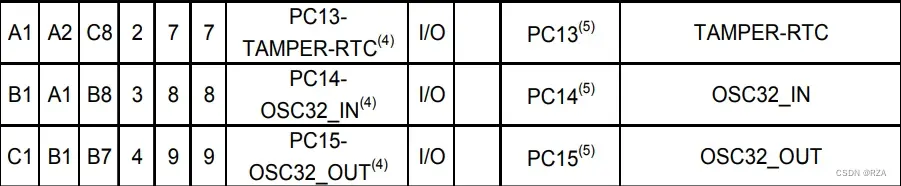

在MCU刚上电时,PC13作为侵入检测TAMPER引脚, PC14、PC15默认是作为连接32.768K低速外部晶振用的脚,PB3、PB4、PA15是JTAG调试脚,不能直接作为普通IO使用,下面是将他们作为普通IO使用的配置方法:
STM32的PC13、PC14、PC15用作普通IO口设置方法
1.引脚定义
2.引脚用作普通IO口的条件

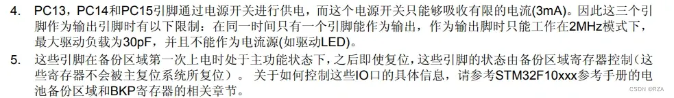

注:
1、最新文档中已经删除“在同一时间只有一个引脚能作为输出”也就是三个引脚可以同时作为输出引脚,其他条件未变 。
2、需要备份区域由VDD供电才可以。把VBAT通过一个100nf电容接到VDD上,重新上电3个LED就可以闪烁了。手册说不能驱动LED,我把LED用灌电流的接法(共阳极)每路串接2K电阻,一共2MA的电流。发现也没什么问题,长时间点亮测试了一下芯片也算是常温,没有很热。
