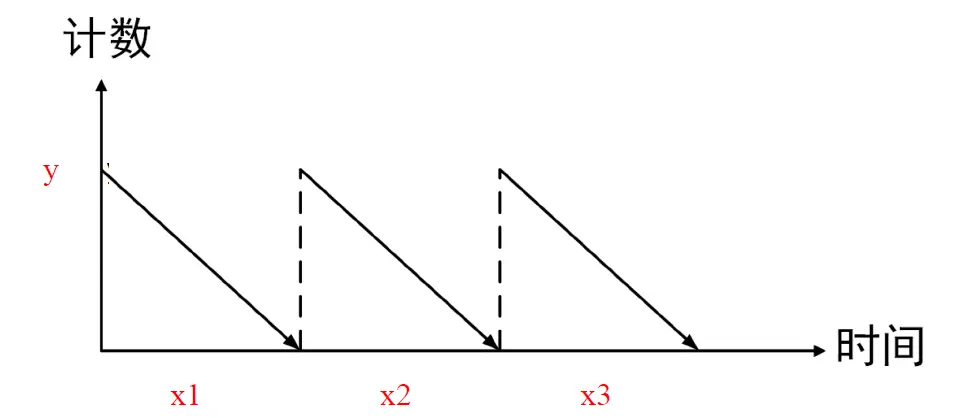

SysTick定时器是一个24位递减定时器,即计数器可以从最大值224开始,每个时钟周期减1,当减到0时,会产生Systick异常,同时再自动重载定时初值,开始新一轮计数。通过设置这个定时初值,就可以实现得到指定时间。如下图 11.1.1 所示,y为定时器初值,然后随着时间增加,值逐渐减小,直至为0,再重新加载初值,如此往复,x1、x2、x3这些时间段,就是我们需要的延时时间。
图 11.1.1 Systick定时器工作示意图
假设STM32F103工作在72MHz,即72000000Hz,意味着1s时间内,会计数72000000次。那么1ms则计数72000000/1000=72000次。这个72000就可以作为系统滴答定时器的初始值,将这个值写入系统滴答定时器,定时器在每个时钟周期减1,减到0时,就刚好是1ms,同时产生中断通知,再次加载72000如此反复。HAL库提供“HAL_SYSTICK_Config()”函数去设置这个初始值。

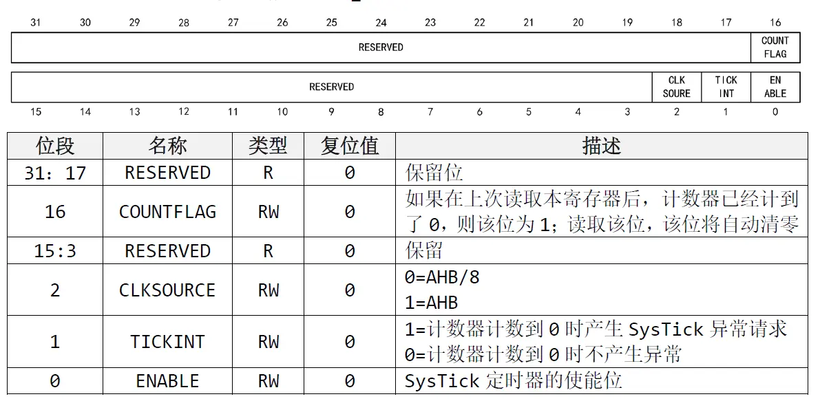

  •  系统滴答定时器控制和状态寄存器(STK_CTRL)
重点关注Bit[0],用于使能系统滴答定时器,Bit[1]使能系统滴答定时器中断,Bit[2]系统滴答时钟的时钟来源。

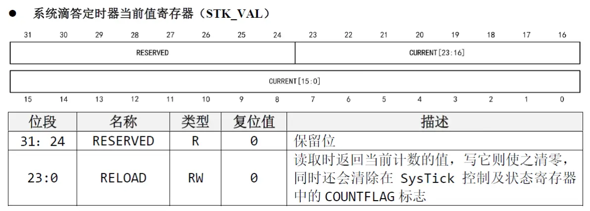

  • 系统滴答定时器当前值寄存器(STK_VAL)
Bit[23:0],一共24位,用来获取当前系统滴答定时器的计数值。

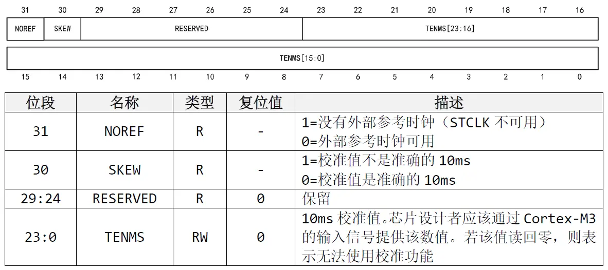

  • 系统滴答定时器校准值寄存器(STK_CALIB)
这个寄存器没用到,可以不用管。此外,当处理器在调试期间被暂停(halt)时,系统滴答定时器也将暂停运作。

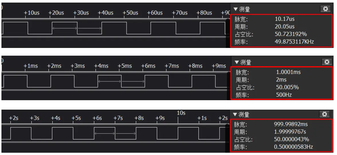

通过LED展示SysTick的延时结果不够严谨,有条件的读者可以使用示波器或逻辑分析仪,触碰LED灯焊盘的引脚,测试翻转时间,如图 11.4.1 所示,分别修改延时时间10us、1ms、1s后逻辑分析仪测量值。
图 11.4.1 逻辑分析仪测试SysTick延时
