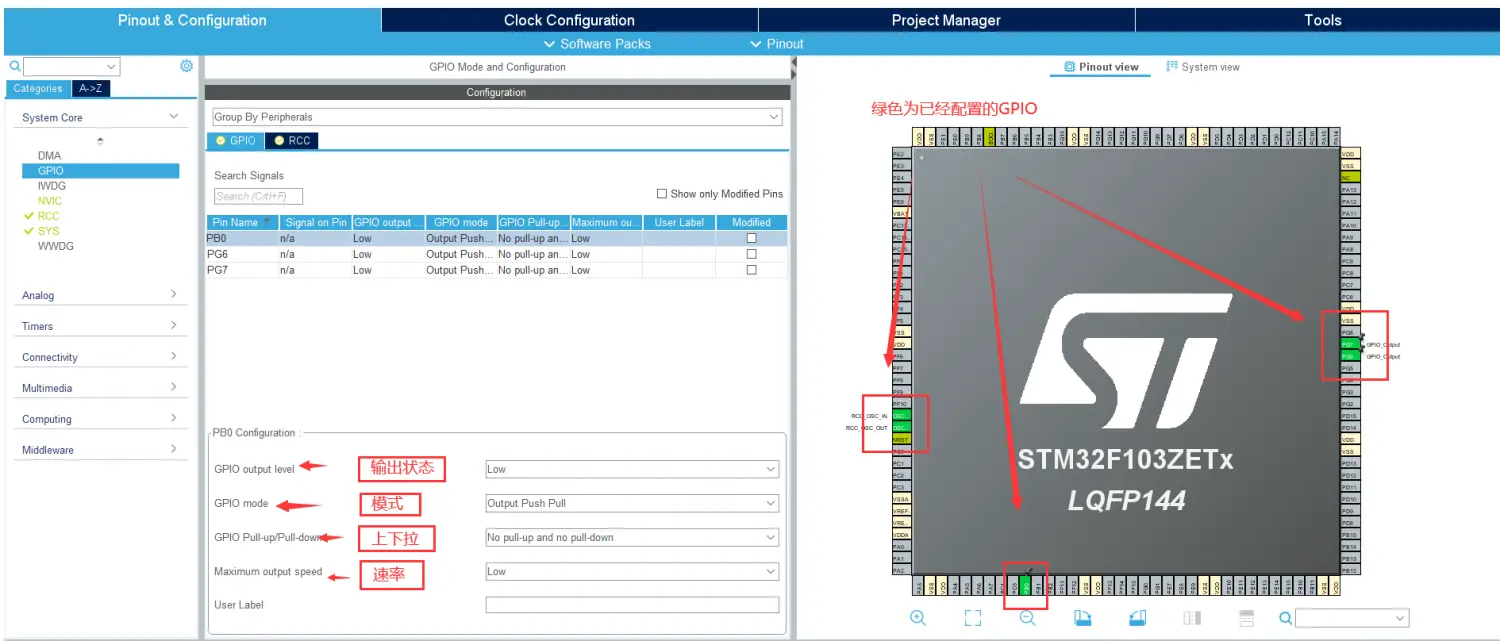

1.GPIO配置
我们将PB0、PG6、PG7配置输出模式(高电平、低电平均可)、输出速率、上/下拉等,默认即可。
图1GPIO初始化

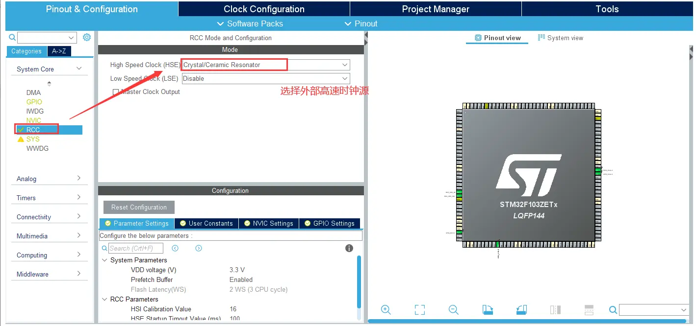

2.时钟源配置
图2时钟源

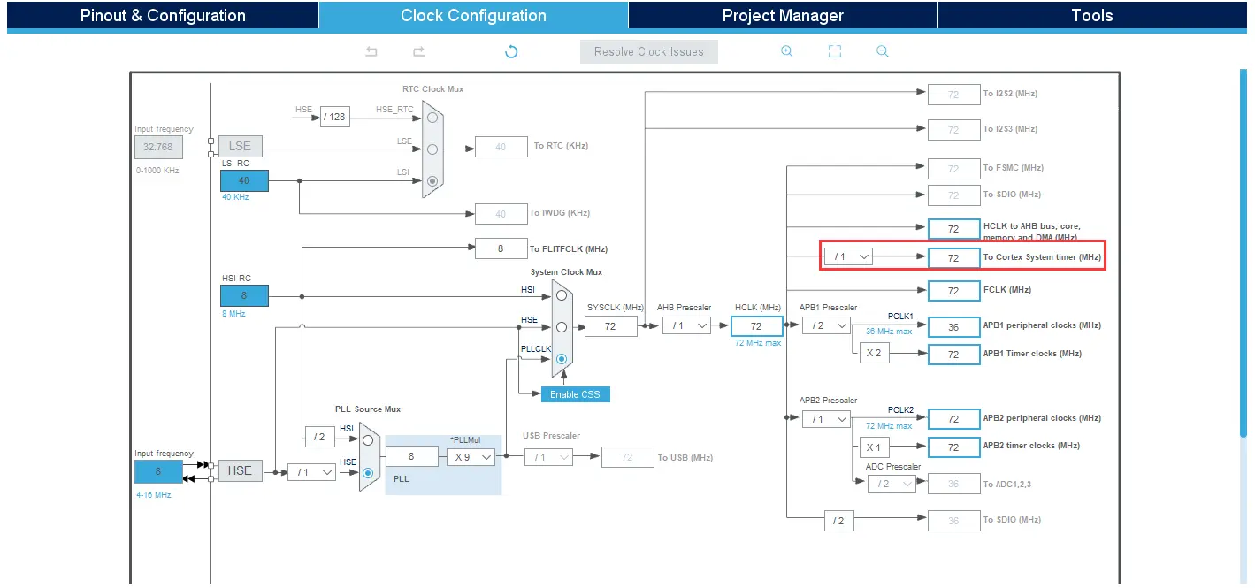

3.时钟配置
图3时钟配置

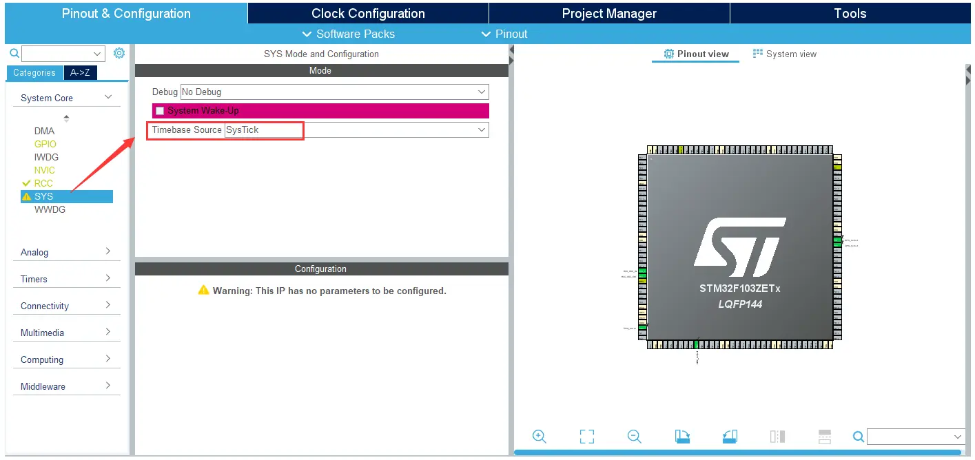

4.sys配置(滴答定时器配置)
图4滴答定时器
