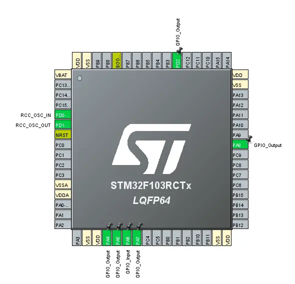

    然后是用STM32CubeMx初始化模拟SPI的引脚:
    STM32CubeMx的GPIO输入输出的配置可以参考:
    https://www.bilibili.com/opus/484177792198506654

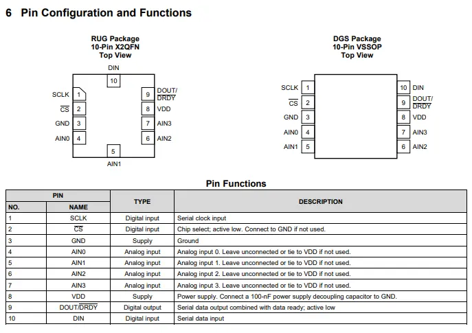

    我所用到的四个输出口分别对应ADS1118上的三个SPI通信口。
    SYNC:PA4
    SCLK:PA5
    DOUT:PA6
    DIN:PA7
    在具体的应用中可以自行修改头文件中的GPIO口以配合硬件完成工程。

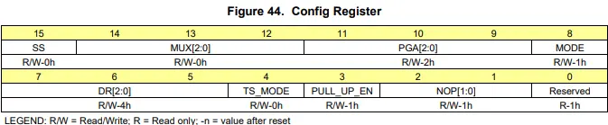

        由上面的信息我们可以知道ADS1118是上升沿触发,此外它有两种通讯模式分别是一段32位和两段16位。
上面这张表是ADS1118中的16位寄存器各个位数对应的信息
Reserved :  [0] 转换完成标志
NOP : [1:2] 无操作
PULL_UP_EN : [3] 上拉使能
TS_MODE : [4] 温度传感器模式
DR :  [7:5] 数据传输速率
MODE :  [8] 设备运行模式
PGA :  [11:9] 可编程增益放大器配置
MUX :  [14:12] 输入多路复用器配置
 SS :  [15] 操作状态或单次转换开始

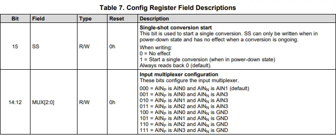

/**单次转换启动**/
#define ADS1118_SS_NONE  0 // 无效
#define ADS1118_SS_ONCE  1 // 启动单次转换
/**输入多路复用器配置**/
#define ADS1118_MUX_01 0 // 000 = AINP 为 AIN0 且 AINN 为 AIN1(默认)
#define ADS1118_MUX_03 1 // 001 = AINP 为 AIN0 且 AINN 为 AIN3
#define ADS1118_MUX_13 2 // 010 = AINP 为 AIN1 且 AINN 为 AIN3
#define ADS1118_MUX_23 3 // 011 = AINP 为 AIN2 且 AINN 为 AIN3
#define ADS1118_MUX_0G 4 // 100 = AINP 为 AIN0 且 AINN 为 GND
#define ADS1118_MUX_1G 5 // 101 = AINP 为 AIN1 且 AINN 为 GND
#define ADS1118_MUX_2G 6 // 110 = AINP 为 AIN2 且 AINN 为 GND
#define ADS1118_MUX_3G 7 // 111 = AINP 为 AIN3 且 AINN 为 GND

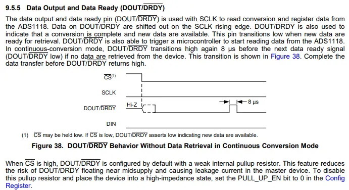

    24位从高到低通过移位的方法依次发出,发送这24位前我们需要先拉低CS,在发送完成后再拉高。
    注意:由于是下降沿触发因此我们需要先移位再拉低时钟

if((HAL_GPIO_ReadPin(GPIOA, GPIO_PIN_6) == 0)||(firstflag == 0)) // CS需要周期性拉低来检测是否有新的数据产生(检测INPUT引脚是否有低电平)
