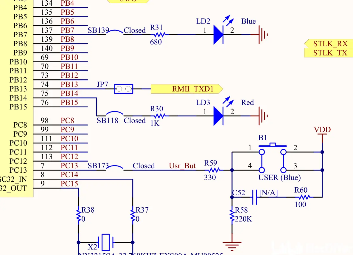

        因为ST官网提供的NUCLEO-H743原理图只有C-01版,所以原理图就参考NUCLEO-F767开发板。
        红色LED阴极接地,阳极通过保护电阻连接PB14,蓝色LED也类似,连接在PB7,按键连接在PC13,按下按键产生高电平,释放按键产生低电平。
LED_G原理图

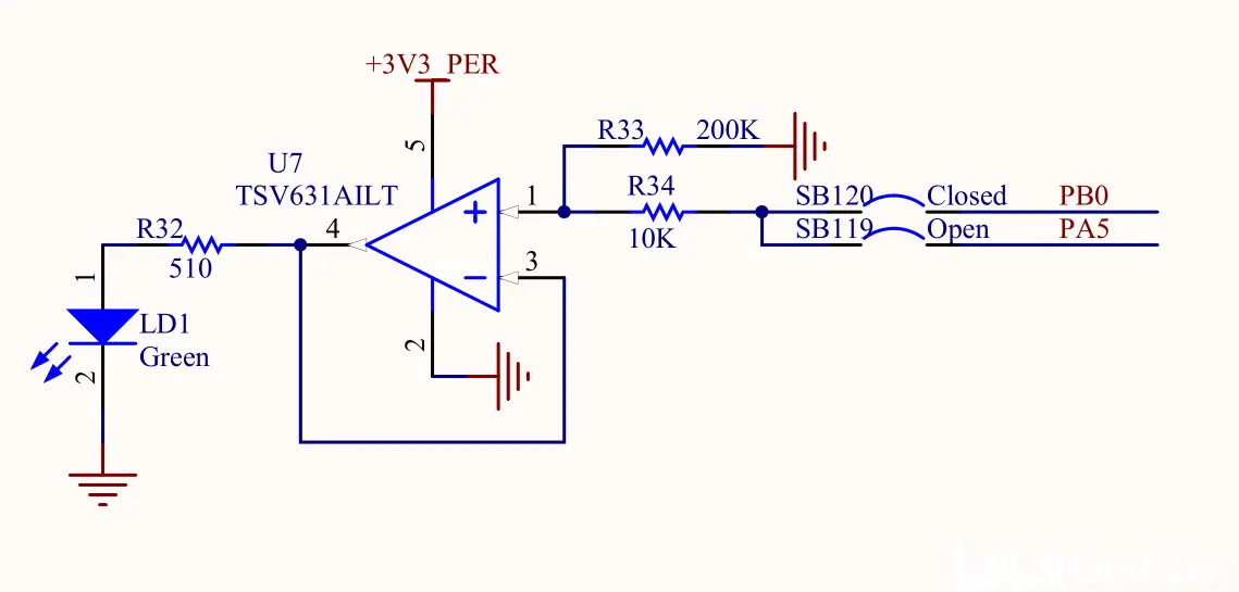

        而绿色LED配备了由运放组成的专用驱动电路,这种连接方式,会将同相端输入的直接反应到输出端。输入的信号可以又两路:PB0和PA5,这么做也许是考虑到了PA5带有DAC功能(DAC1_OUT2),但输出的电流不足以驱动LED,而设计的驱动电路。对于PB0来说,因为信号是同相的,所以也是高电平点亮LED。
        所以硬件信息就是:
            LED_R    PB14    高电平点亮
            LED_B    PB7      高电平点亮
            LED_G    PB0      高电平点亮
            KEY         PC13   上升沿中断

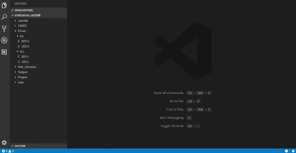

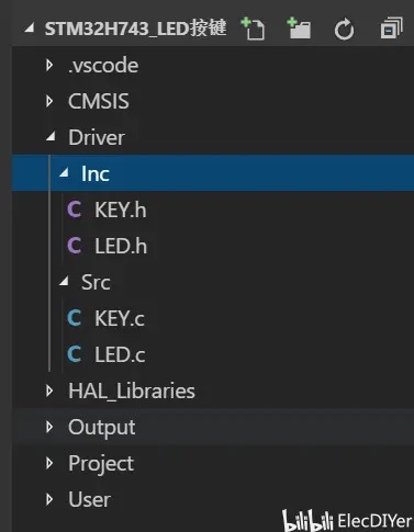

        拷贝一份工程模板,将文件夹命名为"STM32H743_LED按键",在Driver/src下新建LED.c、KEY.c,在Driver/inc下新建LED.h、KEY.h。
        因为是已经写好的程序,所以就不重新编写了。

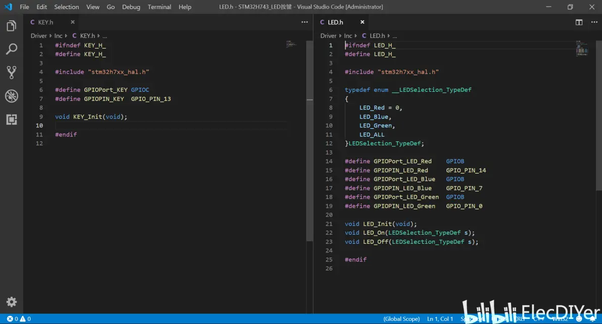

        先同时打开KEY.h和LED.h。
动图
打开两个文件
        现在来看一看代码
KEY.h与LED.h
        每个文件的#ifndef-#define-#endif结构已经是惯例了,用于防止头文件重复编译。使用了HAL库的工程,用户头文件只需要添加stm32h7xx_hal.h即可,它通过包含stm32h7xx_hal_conf.h间接包含了所有已启用外设的头文件和stm32h7xx.h,不必再次包含每个外设的头文件。
        在KEY.h文件中先是用两个宏定义,定义了按键的GPIO引脚(6-7行),PC13,又声明了一个按键初始化函数(9行)。
        LED.h中也是类似,定义了每个LED的GPIO引脚,声明了三个函数,分别用于初始化LED(LED_Init())、点亮LED(LED_On())、熄灭LED(LED_Off())。另外6-12行定义了一个枚举类型LEDSelection_TypeDef,这个类型用于选择一个LED。

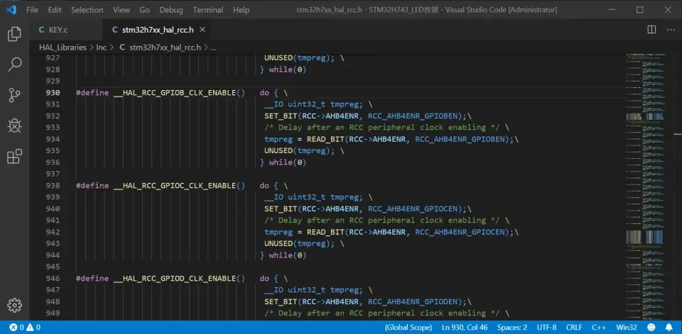

        在HAL库中,与RCC外设有关的内容全部都在stm32h7xx_hal_rcc.c/.h、stm32h7xx_hal_rcc_ex.c/.h中,__HAL_RCC_GPIOC_CLK_ENABLE()是一条位于stm32h7xx_hal_rcc.h中第938行的宏。stm32h7xx_hal_rcc.h中还有其他类似的宏,用于外设的时钟管理,可以在启用正则表达式搜索功能后用__HAL_RCC_.*_CLK_ENABLE()搜索到,对应的DISABLE宏可以用__HAL_RCC_.*_CLK_DISABLE()搜索,也可以使用__HAL_RCC.*ABLE()匹配所有项.
动图
HAL库提供的外设时钟使能宏

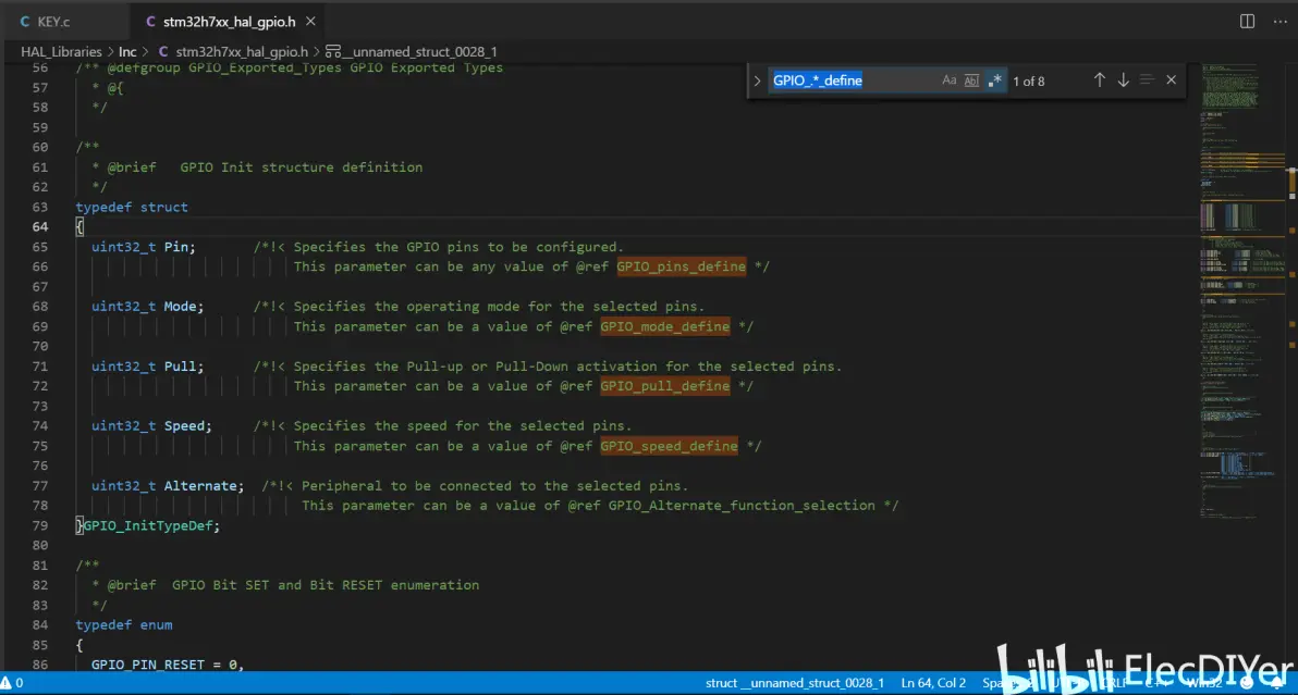

        GPIO_InitStructure的数据类型是GPIO_InitTypeDef,它的定义在stm32h7xx_hal_gpio.h中
GPIO_InitTypeDef的定义
        这个结构中有5个成员。
            Pin:指定要配置的引脚,可单选或多选
            Mode:指定要配置的IO模式
            Pull:指定上拉/下拉电阻配置
            Speed:指定输出速度(仅输出模式、复用模式有效)
            Alternate:指定引脚的复用功能

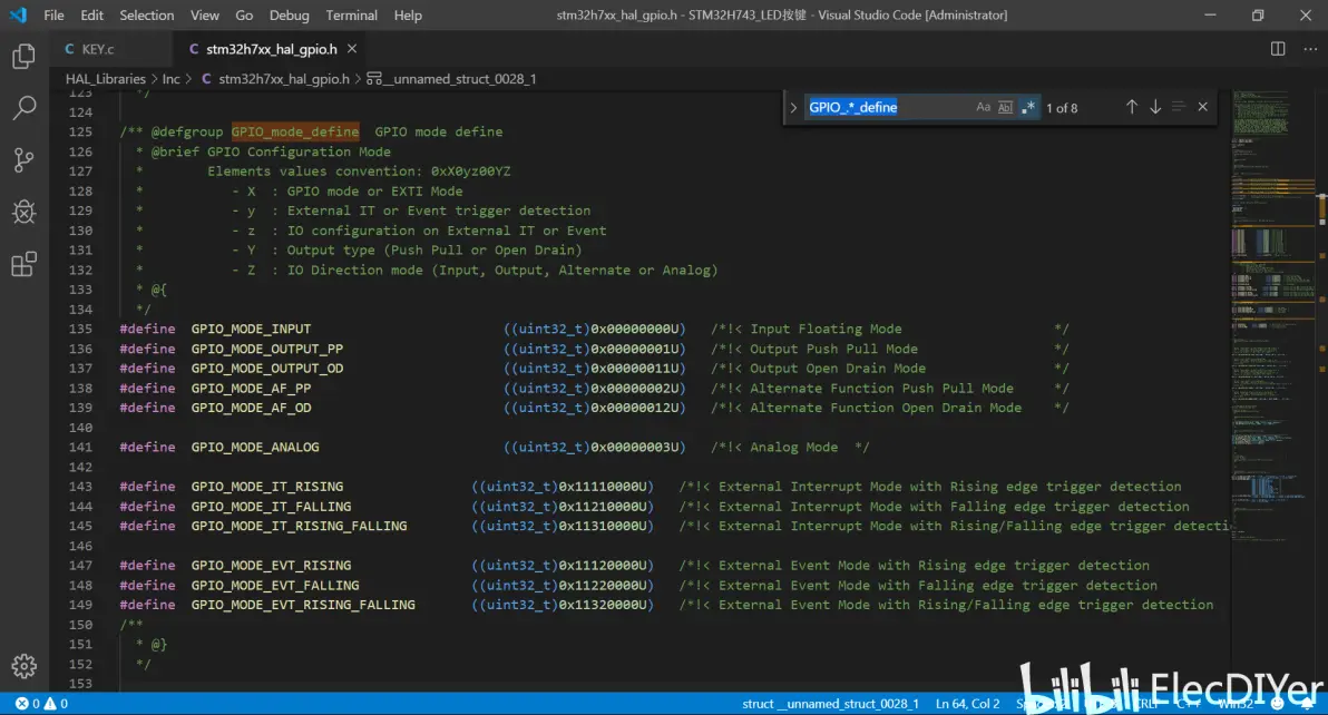

        其中,前4个成员的参数定义在stm32h7xx_hal_gpio.h中,复用功能参数定义在stm32h7xx_hal_gpio_ex.h中,因为还没有用到复用模式,所以就暂不讨论。上一张图使用了正则表达式搜索,搜索结果的大致位置在右侧预览窗口中有显示。如果不知道该怎么选,可以直接查看对应的代码,比如IO模式:
GPIO_InitTypeDef::Mode的各个参数
        与上升沿中断对应的参数是143行的GPIO_MODE_IT_RISING。

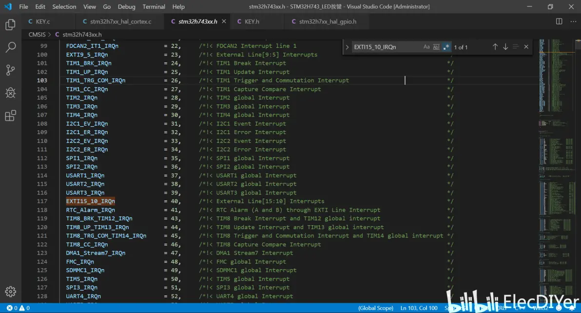

        在这个程序中,按键中断时通过EXTI来实现的,PC13占用了EXTI13,所以在配置中断优先级时,中断号参数为EXTI15_10_IRQn。关于中断号(IRQn)的全部定义,可以在stm32h743xx.h中找到。
stm32h743xx.h中定义的中断号

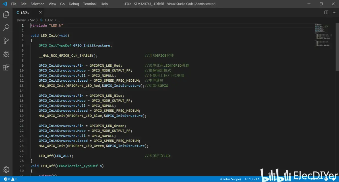

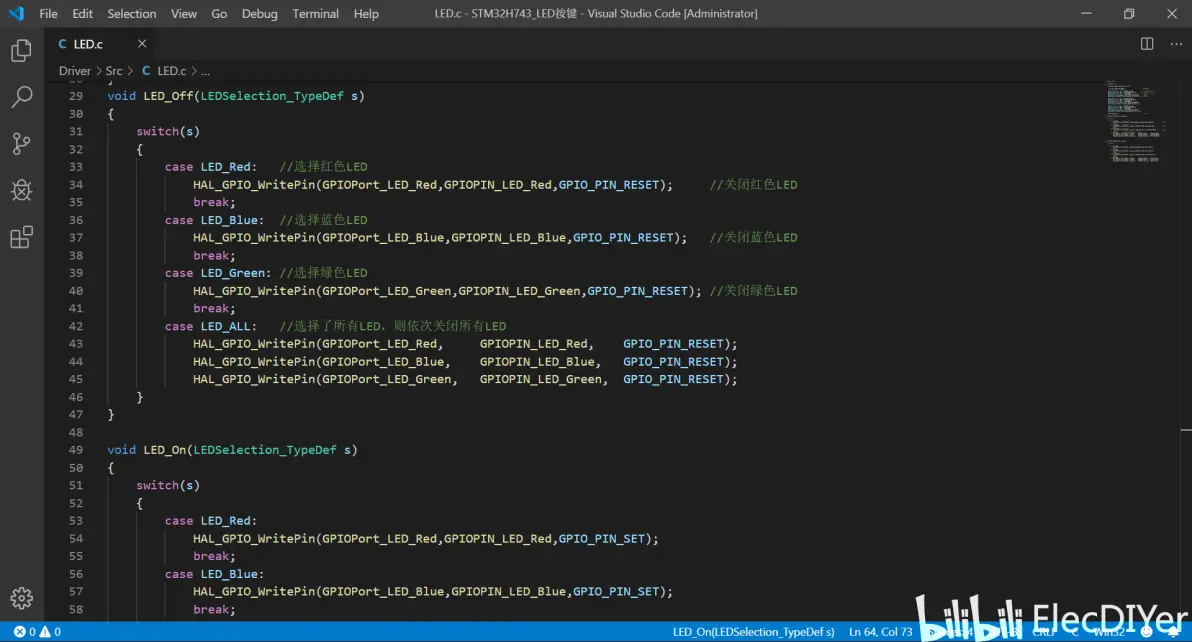

        在LED.c中的LED_Init()函数的作用和代码与KEY_Init()类似,只不过没有中断优先级配置而已。
LED.c中的程序
        两个LED操作的函数结构相同,都是利用switch-case结构选择对应的LED灯,唯一的区别就是点亮灯需要输出高电平,IO状态为SET;熄灭灯需要低电平,IO状态为RESET。
            LED_On()和LED_Off()的参数s的类型就是在LED.h中定义的LEDSelection_TypeDef,用来选择LED灯,除单独选择红、绿、蓝之外,还有一个全部选择。

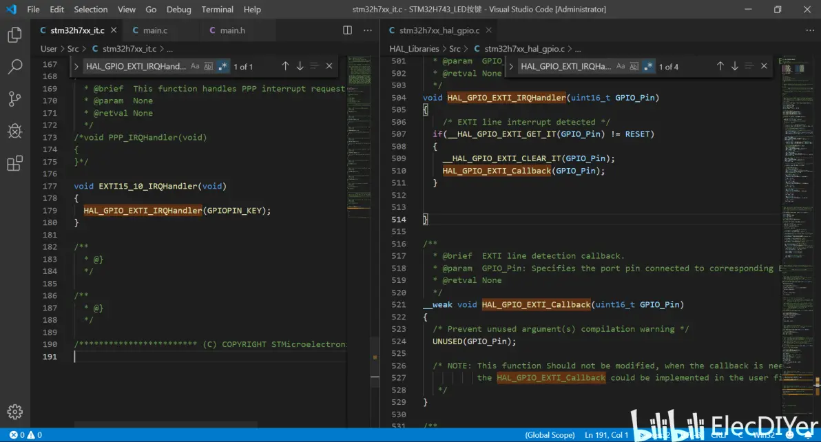

        Driver文件夹下的4个文件编写好之后,要在stm32h7xx_it.c、main.c/.h中编写一些代码。首先是stm32h7xx_it.c,要在其中编写EXTI的中断响应程序,这个程序比较简单,只有4行(177-180)
        其中只是调用了HAL_GPIO_EXTI_IRQHandler()函数,传递的参数为产生外部中断的引脚号,也就是GPIO_InitTypeDef::Pin的值。这个函数是由stm32h7xx_hal_gpio.c/.h提供的,在右侧窗口中可以看到函数的源码,先检测并复位中断标志,再调用HAL_GPIO_EXTI_Callback()函数,即产生回调。关于回调的内容,将在下一篇文件讲到,现在只需要知道,只要产生有效的中断,HAL_GPIO_EXTI_Callback会被HAL库调用即可。

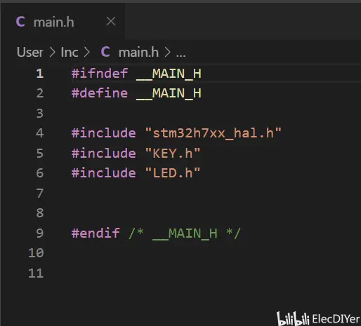

        之后,要在main.h中包含KEY.h和LED.h(同时要把对应的.c文件在MDK中添加到Driver组中,不然会报错)。
main.h中的代码

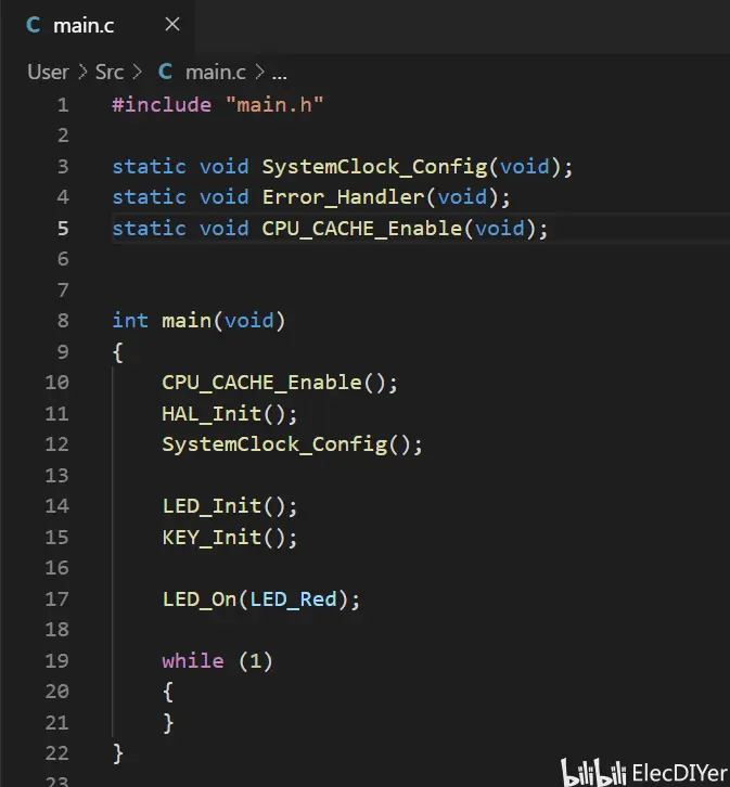

        在main.c中,要通过调用LED.c和KEY.c中的函数达到预期效果,所以编写的程序比较多。
main.c中的部分代码
        在main.c中,14、15、17行是添加的部分,注意要添加在10-12行的三个函数之后。前两行用于初始化按键及LED,最后一行是让程序进入一个初始状态,也就是上电后,红灯会立刻亮。之后编写这样一段程序:

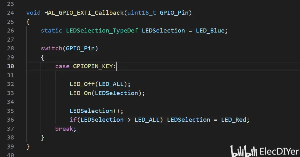

还是main.c中的代码
        这一部分负责响应回调(或者说响应中断),函数头部分就是stm32h7xx_hal_gpio.c中521行的函数头,不过要去掉__weak修饰符(下一篇文章讲)。这样相当于重写stm32h7xx_hal_gpio.c中的HAL_GPIO_EXTI_Callback()函数,当HAL_GPIO_EXTI_IRQHandler()调用HAL_GPIO_EXTI_Callback()时,会调用main.c中的函数,而不是stm32h7xx_hal_gpio.c中的。
        第26行定义了一个静态变量LEDSelection,初值选择蓝色LED,之后用一个switch-case来选择按键按下这种情况(其实不用也可以,但如果允许多个引脚产生中断的话,就需要了)。第32-36行是实现LED状态改变的部分,先关闭全部LED(32行),在开启选中的LED(33行),最后选择下一个LED状态(35-36行)。其中35-36行选择不同LED状态的原理就是利用LEDSelection是枚举型变量,对其加一就会变成下一个成员的值,在用一个if作溢出判断即可。
