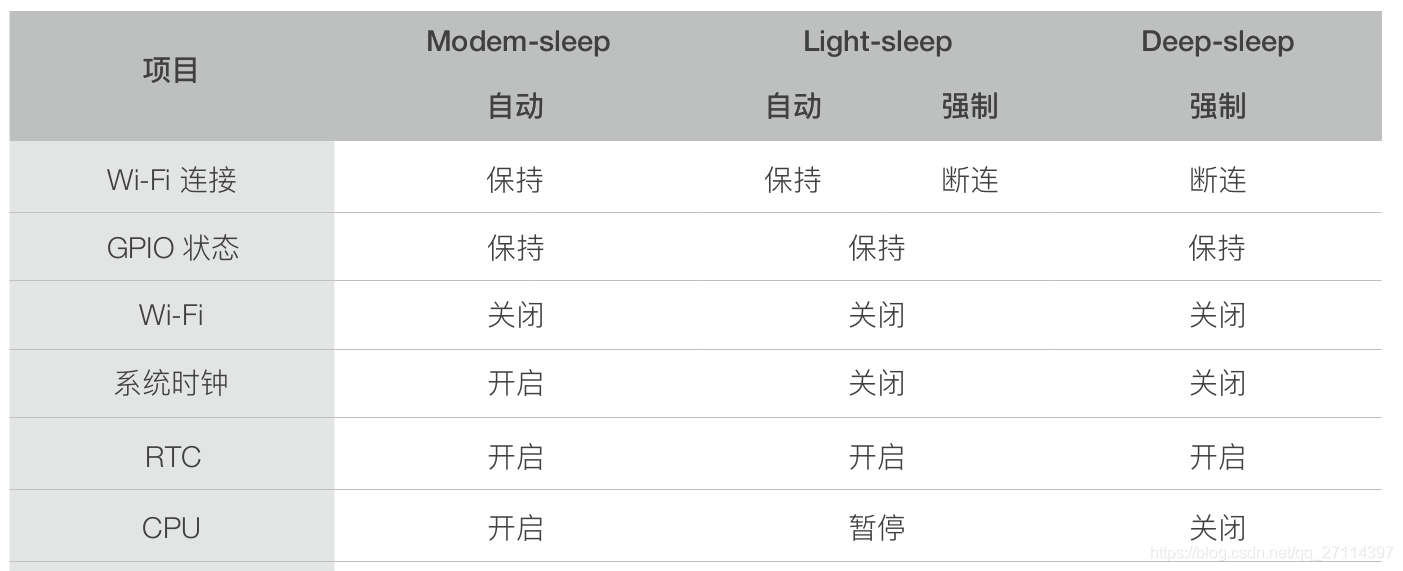

1.ESP32 系列芯片提供三种可配置的睡眠模式,针对这些睡眠模式,我们提供了了多种低功耗解决方案,用户可以结合具体需求选择睡眠模式并进行配置。三种睡眠模式如下:
  • Modem-sleep 模式:CPU 可运行,时钟可被配置。Wi-Fi/蓝牙基带和射频关闭。
  • Light-sleep 模式:CPU 暂停运行,Wi-Fi/蓝牙基带和射频关闭。RTC 存储器和外设以及 ULP 协处理器运行。任何唤醒事件(MAC、主机、RTC 定时器或外部中断)都会唤醒芯片。
  • Deep-sleep 模式:CPU 和大部分外设都会掉电,Wi-Fi/蓝牙基带和射频关闭,只有 RTC 存储器和 RTC 外设以及 ULP 协处理器可以工作。Wi-Fi 和蓝牙连接数据存储在 RTC 中。
三种模式的区别如下:
