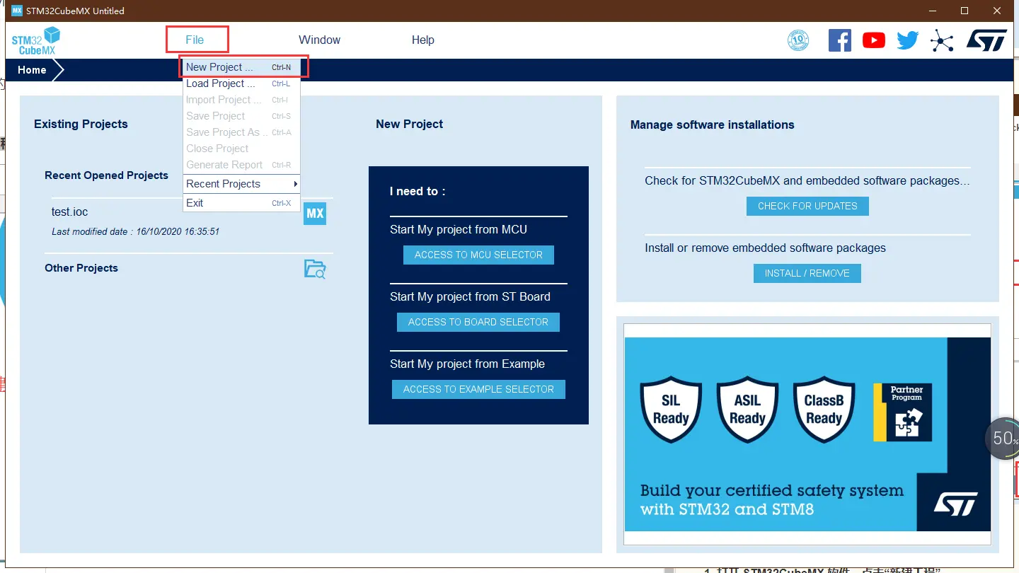

1. 打开 STM32CubeMX 软件,点击“新建工程”
2. 选择 MCU 和封装

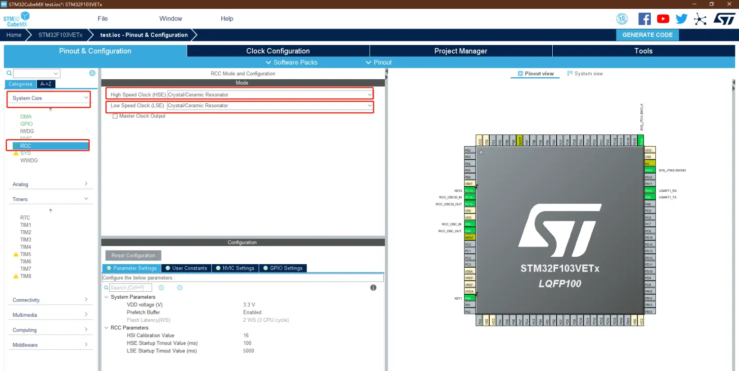

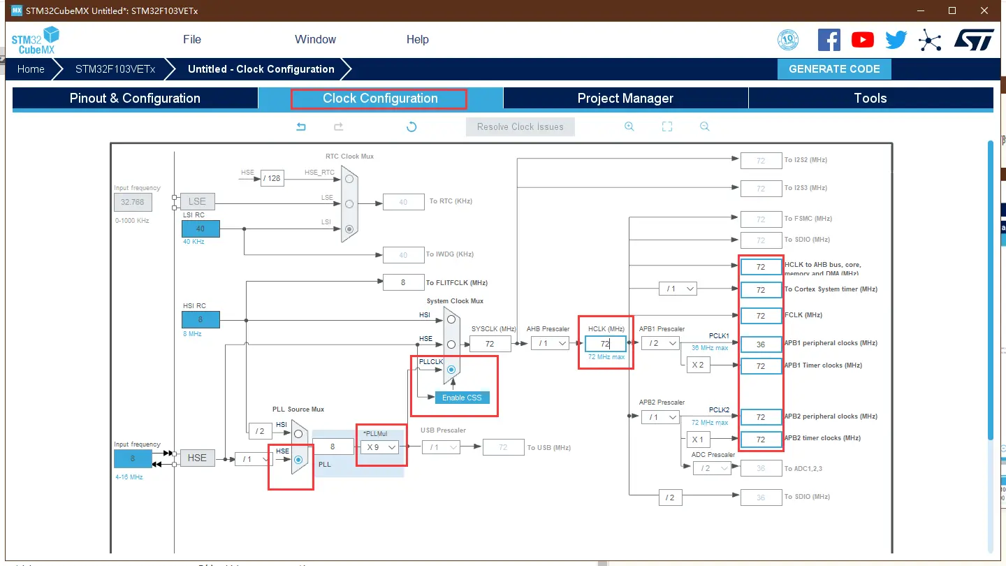

3. 配置时钟
RCC 设置,选择 HSE(外部高速时钟) 为 Crystal/Ceramic Resonator(晶振/陶瓷谐振器)
开启 LSE(外部低速时钟) 为 Crystal/Ceramic Resonator(晶振/陶瓷谐振器)
选择 Clock Configuration,配置系统时钟 SYSCLK 为 72MHz
修改 HCLK 的值为 72 后,输入回车,软件会自动修改所有配置

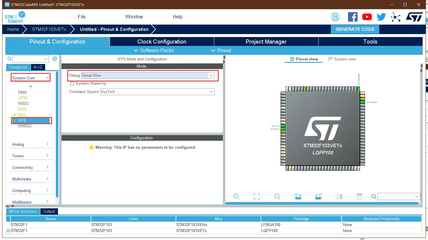

4. 配置调试模式
非常重要的一步,否则会造成第一次烧录程序后续无法识别调试器
SYS 设置,选择 Debug 为 Serial Wire

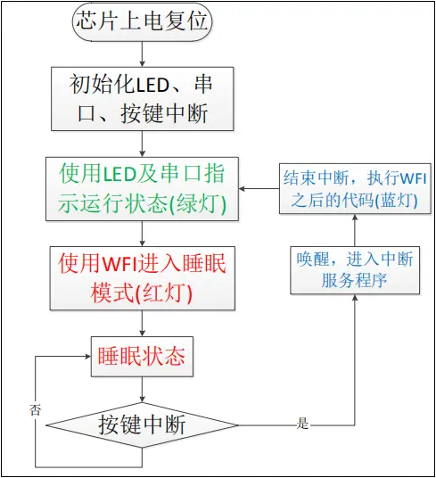

3.1 WFI任意中断唤醒
3.1.1 流程图

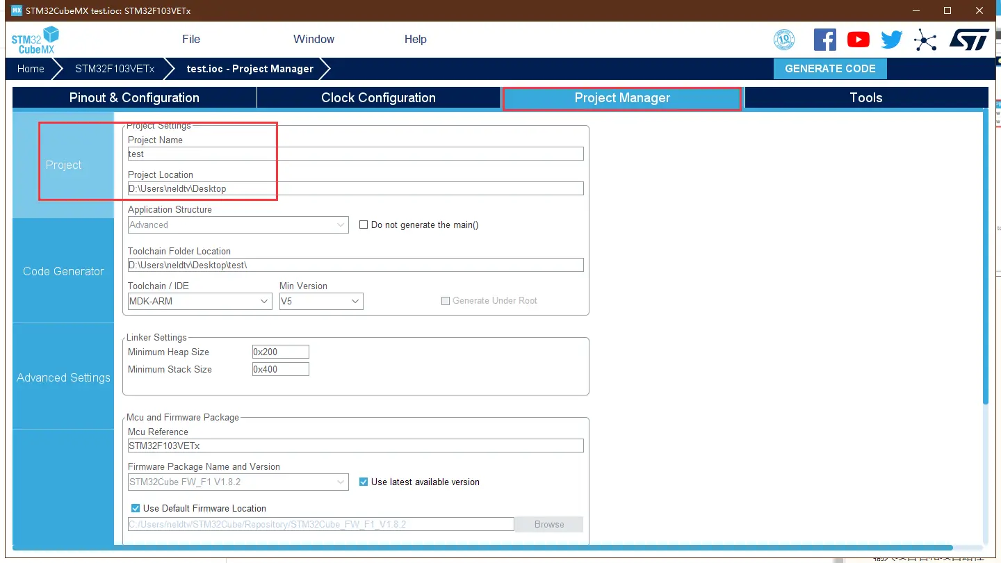

3.1.5 生成代码

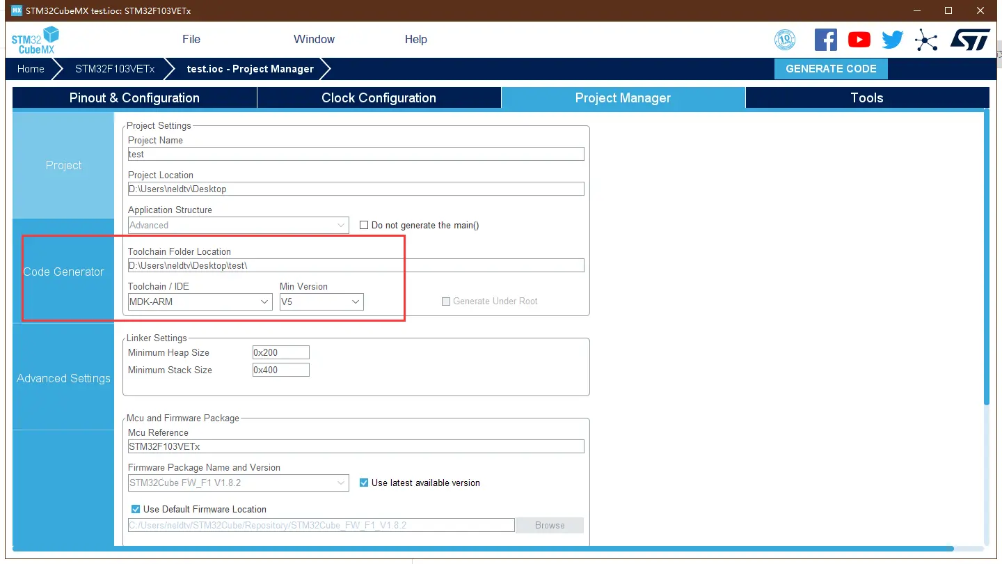

输入项目名和项目路径
选择应用的 IDE 开发环境 MDK-ARM V5

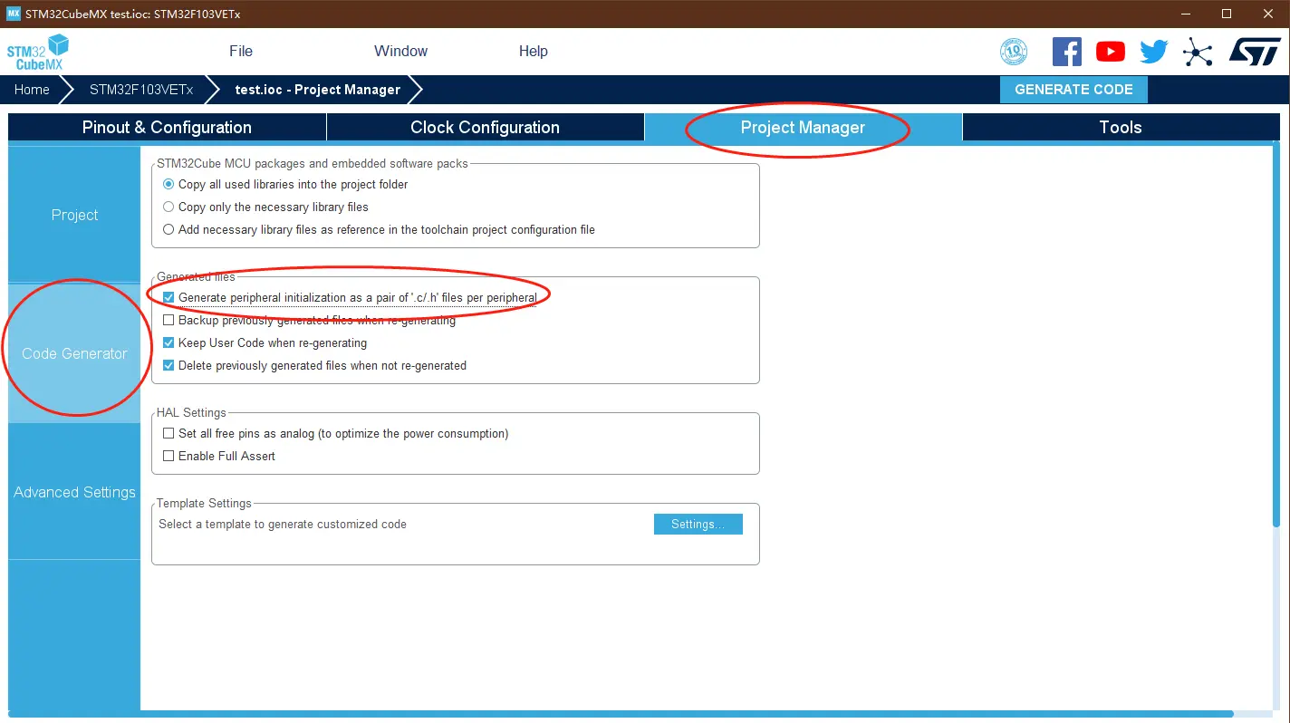

每个外设生成独立的 ’.c/.h’ 文件
不勾:所有初始化代码都生成在 main.c
勾选:初始化代码生成在对应的外设文件。 如 GPIO 初始化代码生成在 gpio.c 中。

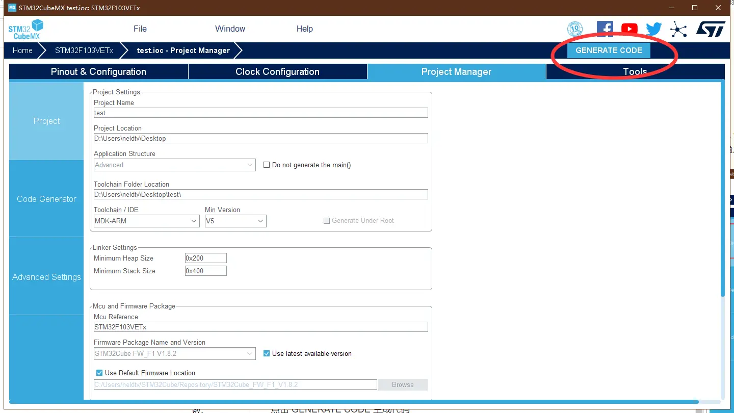

点击 GENERATE CODE 生成代码

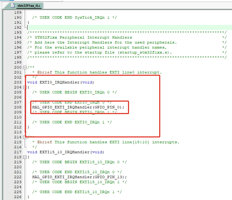

3.1.6 修改中断回调函数
当系统进入停止状态后,我们按下实验板上的 KEY1 按键,即可使系统回到正常运行的状态,当执行完中断服务函数后,会继续执行 WFI 指令后的代码。
打开 stm32f1xx_it.c 中断服务函数文件,找到 EXTI0 中断的服务函数 EXTI0_IRQHandler()
中断服务函数里面就调用了 GPIO 外部中断处理函数 HAL_GPIO_EXTI_IRQHandler()

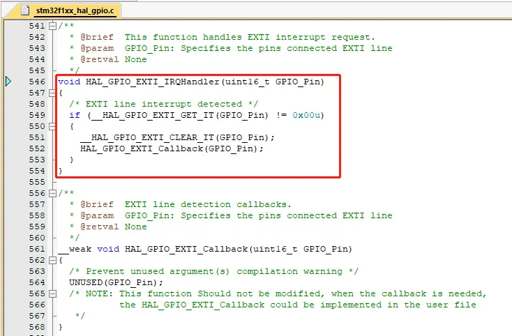

打开 stm32f1xx_hal_gpio.c 文件,找到外部中断处理函数原型 HAL_GPIO_EXTI_IRQHandler(),其主要作用就是判断是几号线中断,清除中断标识位,然后调用中断回调函数 HAL_GPIO_EXTI_Callback()。
/* NOTE: This function Should not be modified, when the callback is needed,
the HAL_GPIO_EXTI_Callback could be implemented in the user file
这个函数不应该被改变,如果需要使用回调函数,请重新在用户文件中实现该函数。
HAL_GPIO_EXTI_Callback() 按照官方提示我们应该再次定义该函数,__weak 是一个弱化标识,带有这个的函数就是一个弱化函数,就是你可以在其他地方写一个名称和参数都一模一样的函数,编译器就会忽略这一个函数,而去执行你写的那个函数;而 UNUSED(GPIO_Pin) ,这就是一个防报错的定义,当传进来的GPIO端口号没有做任何处理的时候,编译器也不会报出警告。其实我们在开发的时候已经不需要去理会中断服务函数了,只需要找到这个中断回调函数并将其重写即可而这个回调函数还有一点非常便利的地方这里没有体现出来,就是当同时有多个中断使能的时候,STM32CubeMX会自动地将几个中断的服务函数规整到一起并调用一个回调函数,也就是无论几个中断,我们只需要重写一个回调函并判断传进来的端口号即可。
接下来我们就在 stm32f1xx_it.c 这个文件的最下面添加 HAL_GPIO_EXTI_Callback()
/* USER CODE BEGIN 1 */
void HAL_GPIO_EXTI_Callback(uint16_t GPIO_Pin)
    // 亮蓝灯
    HAL_GPIO_WritePin(GPIOB, LED_B_Pin, GPIO_PIN_RESET);
/* USER CODE END 1 */

初始化完成后使用 LED 及串口表示运行状态,LED 灯为绿色时表示正常运行,红灯时表示睡眠状态,蓝灯时表示刚从睡眠状态中被唤醒。
程序执行一段时间后,直接使用 WFI 指令进入睡眠模式,由于 WFI 睡眠模式可以使用任意中断唤醒,所以我们可以使用按键中断唤醒。在实际应用中,您也可以把它改成串口中断、定时器中断等。

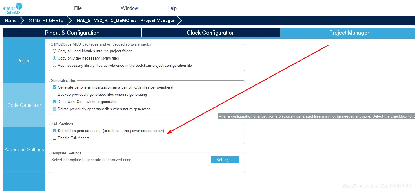

进入低功耗之前可以将引脚全部配置为浮空输入或者Anglog模式,这样最省电,如果你是用STM32CUBEMX,在这里可以看到这么一项配置就是将没有用到的引脚配置为了Anglog模式:
