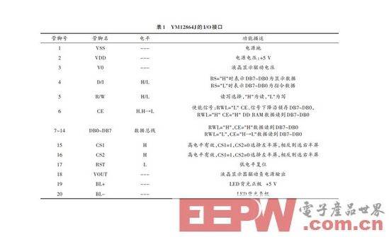

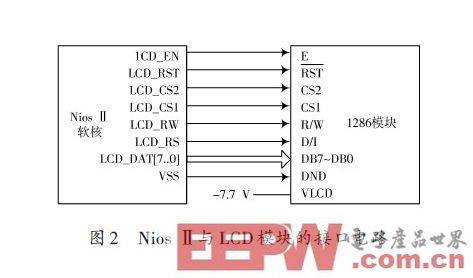

片内未被使用的资源仍然同样可以被配置成为其他的模块使用,从而实现系统的SOC集成。 2 液晶屏控制器的选择 这里使用的是一块YM12864J的液晶显示模块,它已集成了SED1330作为液晶显示屏的控制器,与同类产品相比其主要特点有: (1)有较强功能的I/O控制器; (2)指令简单; (3)8位并行I/O口; (4)文本和图形方式混合显示。 YM12864J的I/O接口见表1. 3 FPGA 与LCD 的接口电路 本设计选择的液晶显示屏已经和控制器集成在了一起,外围电路就比较简单,只有FPGA
芯片和液晶控制模块的连接。这里有两种方案可以考虑,第一种是把液晶显示模块当作外部存储器,利用Ext_Shared_Bus的数据和地址总线对其进行控制;第二种是把LCD
接口当作普通的外部设备GPIO进行操作,通过对I/O口的操作来控制LCD
的数据以及读、写使能,片选。一般地,对于不太复杂的系统,把外部设备看作是普通PIO是比较简单的方法,所以在这里采用第二种方案,Nios

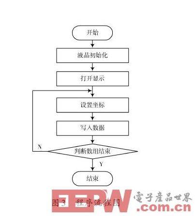

与LCD模块的接口电路如图2所示。 4 系统软件设计 系统硬件上电复位后,初始化函数会对硬件层进行初始化配置,包括I/O口的方向配置。在对系统硬件层正确的初始化以后,可以通过Nios

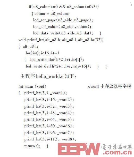

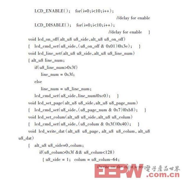

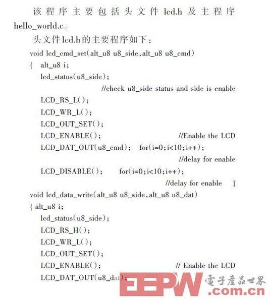

将数据直接送至SED1330显示缓冲区,应用层函数会对液晶的控制器发送控制命令和显示数据,然后液晶屏就会显示用户想要显示的内容,本设计应用层设计了一些基本的显示函数,可以显示字符,汉字和简单的图形,用户只需调用一些显示函数就可以显示内容,系统的软件设计流程如图3所示。 初始化函数的作用对液晶显示器的控制器发送初始化命令。发送指令的方法如下:根据I/O的配置,先将命令数据送到与SED1330 控制器的命令口相连的I/O口,然后把该命令的参数依次送到数据口地址。初始化代码如下: 该程序主要包括头文件LCD.h 及主程序hello_world.c. 头文件lcd.h的主要程序如下: 当所有代码设计完成并仿真调试成功后,在QUARTus Ⅱ软件中将完整的项目进行编译,也就是将硬件配置信息与代码软件信息编译在一起,并通过并口电缆最终下载到EP2C8T144C8芯片中,得到系统显示结果信息清晰,稳定。 5 结语 本文利用SOPC技术实现了基于NiosⅡ嵌入式处理器的LCD 显示系统的设计方案,从方案的设计中可以看出采用NiosⅡ嵌入式软核处理器与使用NiosⅡIDE 集成开发环境进行软硬件开发的灵活性和优越性,且本文方案中的设计思路与实例开发对解决不同型号液晶屏之间的驱动具有通用性。
