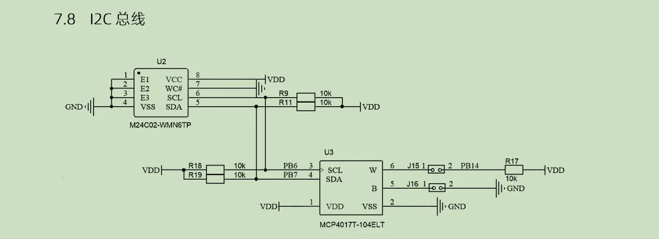

本篇讲述使用蓝桥杯g4开发板——CT117E改变可编程电阻的值。
蓝桥杯开发板可编程电阻外设电路图
可编程电阻与EEPROM外设一样挂载到I2C总线上。
可编程电阻原理图

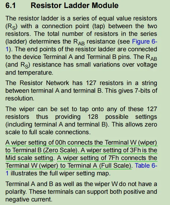

数据手册说明
官方在数据手册中说得很清楚了,我这里就多嘴提一下电路原理。

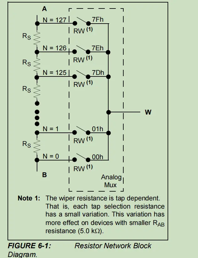

可编程电阻其实是由许多个小电阻串联形成。MCP4017这款可编程电阻由128个电阻串联而成,分辨率为7bit。比如我们需要电阻为零时,需要输入命令00(十六进制形式),则与B端相连的开关闭合,相当于电阻全部被短路,电位器电阻为零。同理,输入命令3F,则接入电路中的电阻为总电阻的一半;输入命令7F,全部电阻接入电路。
编程电阻范围
开发板1上选用的是经典型,最大阻值100kΩ,步长787.4Ω。
更改write_resistor()函数括号里的值,就能改变电阻阻值。
write_resistor(127);//127*787.4   电阻全部接入电阻。
