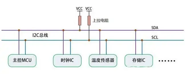

I2C
I2C是二进制总线,具有所需引脚数少、主从模式、总线仲裁等特点。
1.所有设备并接在总线上
2.总线上挂载的每一个模块可作为主设备和从设备。任一时刻只能有一个主设备(半双工)。当完成一次数据传输事务后,主设备释放总线控制,恢复为从设备。主设备发送启动信号,从设备需要发送应答信号。
3.总线上每个器件都有唯一的地址。
4.当同时有多个设备申请控制总线时,由设备时钟脉冲来进行总线裁决。
I2C需要两根线,SDA、SCL。
I2C总线应用结构

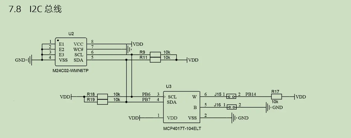

蓝桥杯CT117E开发板采用M24C02这款电可擦写只读存储器。
EEPROM外设电路

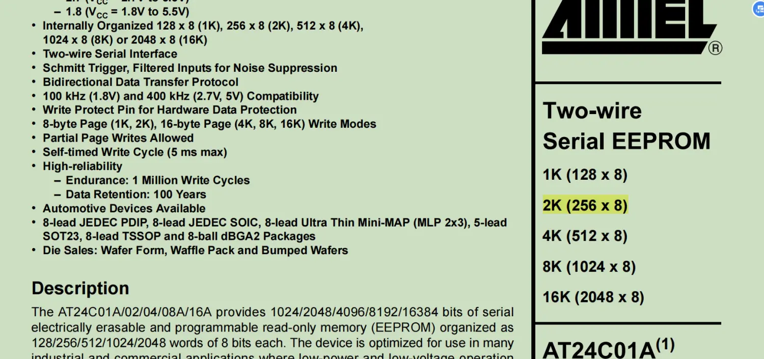

M24C02数据手册
开发板上的是256*8规格的存储器,存储页有8页,每页能存储的最大整数是255(范围0~255)
