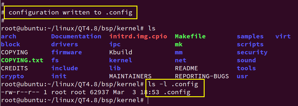

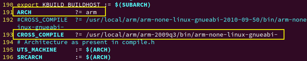

3.内核配置和编译体验
先确认Makefile
主要是检查交叉编译工具链有没有设置对。CROSS_COMPILE ?= /usr/local/arm/arm-2009q3/bin/arm-none-linux-gnueabi-
确认ARCH = arm。主要目的是为了编译时能找到arch/arm目录。
make x210ii_qt_defconfig
最后只要出现:configuration written to .config这句话,就证明我们的操作是正确的。如果没有出现这句话,就有错误。
可能出现的错误1:名字敲错了。名字是字符串匹配的,一定要正确。
注意:如果这一步配置没有得到.config文件,是不能进行到下一步的。实际测试时没有.config也可以make menuconfig,但是这样做出来的内核编译和烧写运行应该是有问题的。

配置的关键是得到.config文件
.config以.开头,是一个隐藏文件,因此平时是看不到的,需要ls -a来看
当我们make distclean后(也就是说默认情况下)是没有.config文件的,我们配置的两步过程就是为了得到内容合适的.config文件
.config文件是linux内核在编译过程中很重要的一个文件,其作用类似与uboot中的include/configs/x210_sd.h,内核在编译过程中会读取.config中的配置项,并且用这些配置项去指导整个编译链接过程。
.config文件的格式类似于脚本文件,其中内容为类似于于:CONFIG_ARM=y的一个一个的配置项。这些配置项就类似于脚本文件中定义的一个一个变量,所以这一行可以被理解为定义了一个变量CONFIG_ARM,这个变量的值为y。

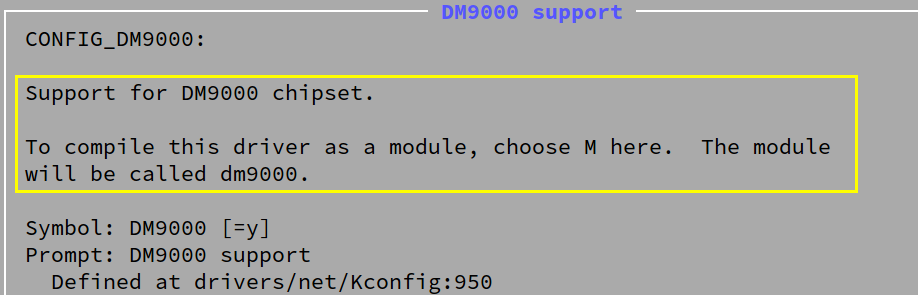

5.menuconfig的使用和演示
使用说明解释
make ,menuconfig中本身自带的提示就有所有的用法,这里只要全部理解就可以了。
menuconfig中间的选择区中有很多个选择项,menuconfig中每个选择项对应.config文件中的一个配置项,每一个选择项都可以被选择和配置操作,选择区中的每一项都是有子目录的,将光标放在选择项上按Enter键可以进入子目录(子目录可能还会有子目录)。选择区太短放不下所有的一个目录层级的选项,可以用箭头按键的向上箭头和向下箭头来上翻和下翻。

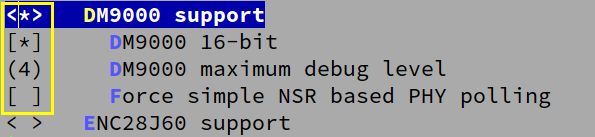

箭头按键导航整个菜单,回车按键选择子菜单(注意选项后面有 --->的选项才是有子菜单的,没有这个标识的没有子菜单),高亮的字母是热键(快捷键),键盘按键Y、N、M三个按键的作用分别是将选中模块编入、去除、模块化。双击ESC表示退出,按下?按键可以显示帮助信息,按下/按键可以输入搜索内容来全局搜索信息(类似于vi中的搜索),[]不可以模块化,<>的才可以模块化。
注:linux内核中一个功能模块有三种编译方法:编入、去除、模块化。
编入就是将这个模块的代码直接编译连接到zImage中去,用 * 号表示,快捷键:Y
去除就是将这个模块不编译链接到zImage中,用 空白 表示, 快捷键:N
模块化是将这个模块仍然编译,但是不会将其链接到zImage中,用 M 表示,快捷键:M
模块化会将这个模块单独链接成一个内核模块.ko文件,将来linux系统内核启动起来后可以动态的加载或卸载这个模块。
在menuconfig中选项前面的括号里,*表示编入,空白表示去除,M表示模块化, < > 表示可模块化,[ ] 表示不可模块化。

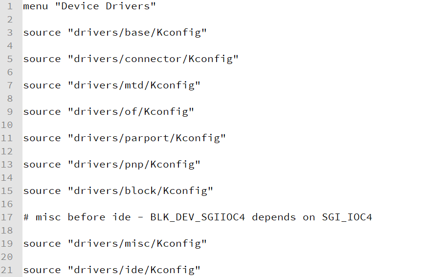

7.Kconfig文件详解1

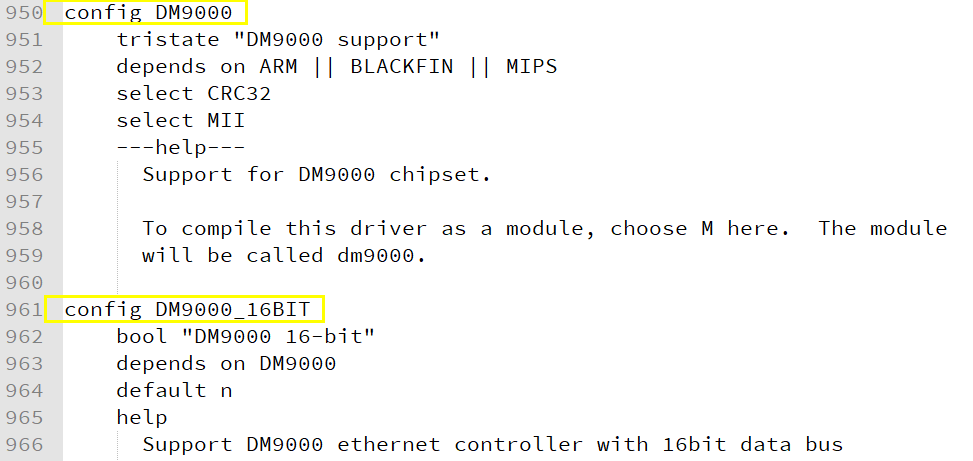

Kconfig的格式
Kconfig按照一定的格式来书写,menuconfig程序可以识别这种格式,然后从中提取出有效信息组成menuconfig中的菜单项。
将来在做驱动移植等工作时,有时需要自己添加Kconfig中的一个配置项来将某个设备驱动添加到内核的配置项目中,这时候就需要对Kconfig的配置项格式有所了解,否则就不会添加。
#开头的行是注释行
menuconfig表示菜单(本身属于一个菜单中的项目,但是他又有子菜单项目)、.config表示菜单中的一个配置项(本身并没有子菜单下的项目)。
menuconfig或者config后面空格隔开的大写字母表示的类似于 NETDEVICES 的就是这个配置项的配置项名字,这个字符串前面添加CONFIG_后就构成了.config中的配置项名字。
一个menuconfig后面跟着的所有config项就是这个menuconfig的子菜单。这就是Kconfig中表示的目录关系。
内核源码目录树中每一个Kconfig都会source引入其所有子目录下的Kconfig,从而保证了所有的Kconfig项目都被包含进menuconfig中。这个也告诉我们:如果你自己在linux内核中添加了一个文件夹,一定要在这个文件夹下创建一个Kconfig文件,然后在这个文件夹的上一层目录的Kconfig中source引入这个文件夹下的Kconfig文件。
f8278e183c69db52995f118a12e149ce_1220133-20180310215504214-1481164579.png?imageView2/2/w/1000
tristate和bool的含义
tristate 意思是三态 < >(3种状态,对应Y、N、M三种选择方式),bool 是要么真要么假 [ ](对应Y和N)。所以tristate的意思就是这个配置项可以被三种选择,bool的意思是这个配置项只能被2种选择。

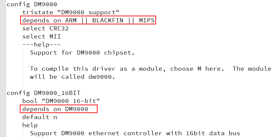

depends的含义
depends中文意思是“取决于”或者“依赖于”,所以depends在这里的意思是:本配置项依赖于另一个配置项。依赖的配置项为Y或者M,则本配置项才有意义;如果依赖的哪个配置项本身被设置为N,则本配置项根本没有意义。
depends项目会导致make menuconfig的时候找不到一些配置项。所以你在menuconfig中如果找不到一个选项,但是这个选项在Kconfig中却是有的,则可能的原因就是这个配置项依赖的一个配置项是不成立的。
depends并不要求依赖的配置项一定是一个,可以是多个,而且还可以有逻辑运算。这种时候只要依赖项目运算式子的裸机结果为真则依赖就成立。

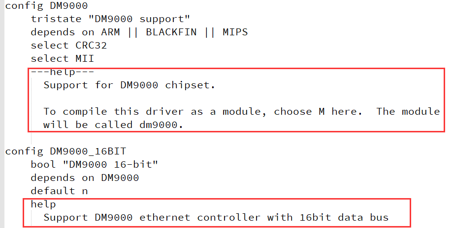

help
帮助信息,告诉我们这个配置项的含义,以及如何去配置他。
9.Kconfig和.config文件和Makefile三者的关联
配置项XXX被配置成Y、N、M会影响.config文件中的CONFIG_XXX变量的配置值。
这个.config中的配置值(=y、=m、没有)会影响最终的编译链接过程。如果=y则会被编入(built-in),如果=m会被单独连接成一个ko模块,如果没有则对应的代码不会被编译。那么这么是怎么实现的?都是通过makefile实现的。
obj-$(CONFIG_DM9000) += dm9000.o
如果CONFIG_DM9000变量值为y,则obj += dm9000.o,因此dm9000.c会被编译;如果CONFIG_DM9000变量未定义,则dm9000.c不会被编译。如果CONFIG_DM9000变量的值为m则会被连接成ko模块(这个是在linux内核的Makefile中定义的规则)
f4c831aa5e8fd57c6aa2c88d99308b3d_1220133-20180310220951770-1001807477.png?imageView2/2/w/1000
总结:把menuconfig中的菜单项、Kconfig中的配置项、.config中的一行、 Makefile中的一行,这4个东西结合起来理解,则整个linux内核的配置体系就明了了。
menuconfig中的菜单项取决于Kconfig中配置项,我们在配置Kconfig后,会更改.config 中变量的值,在编译的时候,Makefile会根据变量的值来决定哪些文件被编译。
