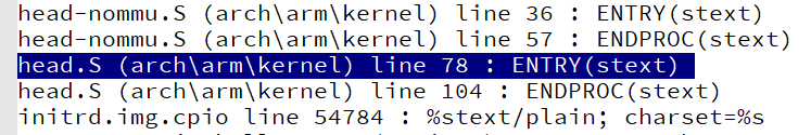

入门在哪里?从vmlinux.lds中ENTRY(stext)可以知道入口符号是stext,在SI中搜索这个符号,发现在arch/arm/kernel/head.S 和head-nommu.S中都有。
head.S是启用了MMU情况下的kernel启动文件,相当于uboot中的start.S。head-nommu.S是未使用mmu情况下的kernel启动文件。
