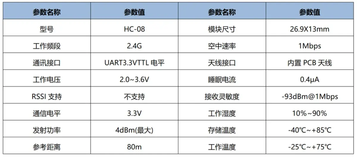

HC-08 采用 TI CC25540 芯片方案,蓝牙 BLE4.0 主从一体,通过 BLE 的软件连接,传输速率 1Mbps ,传输距离 80m ,低功耗,详细参数如下:

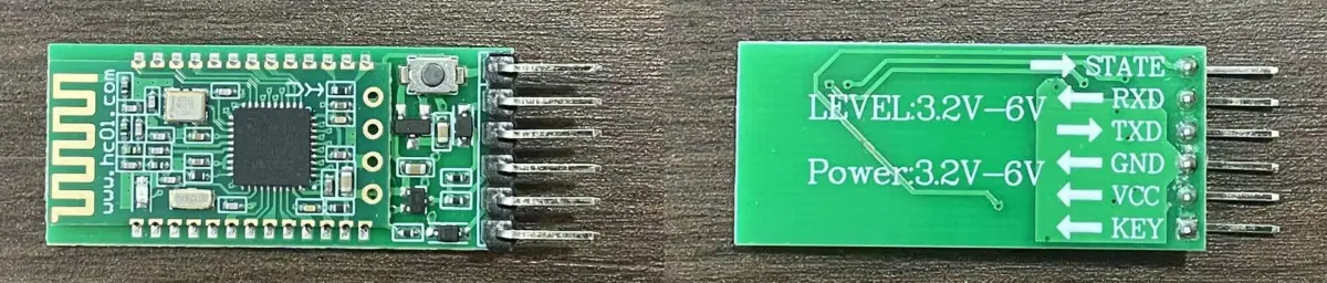

2.2 引脚介绍
HC-08 蓝牙模块是通过串口与单片机进行通信,这个模块既可以作为主机也可以作为从机(通过 AT 指令配置)。有些蓝牙模块不支持主机(如 HC-02 、HC-04),所以在使用时需要注意区分。
HC-08 蓝牙模块实物图如下所示:
可以看到,HC-08 模块一共有 6 个引脚,下面详细介绍各个引脚的作用。
  • STATE:状态输出引脚。未连接时,则为低电平。连接成功时,则为高电平。可以在程序中作指示引脚使用;
  • RXD:串口接收引脚。接单片机的 TX 引脚(如果是5V MCU,需串联一个 220R 电阻);
  • TXD:串口发送引脚。接单片机的 RX 引脚;
  • GND:接地电源;
  • VCC:输入 3.2~6V 的电源(注意,上面一层邮票口的模块不能接 5V 的电源,需要底板降压至 3.3V);
  • KEY:主机用于清除配对的从机地址记忆(需要拉高电平 200ms 以上)。
上面的「连接」是指模块通过蓝牙协议连接上主机或从机,并非物理意义上的连接。下同。
正常通信下,只需接 RXD、TXD、GND、VCC 四条线就够了。
蓝牙模块上还有一个 LED灯和一个小按键 (按键控制着引脚 KEY )。默认情况下,当 LED灯闪烁时表示蓝牙模块当前为从机,正在等待连接。而长亮的时候就代表已经有主机连接上该模块,可以正常进行透传通讯了。
当按键按下后,主机将清除已被记录的从机地址。另外,也可使用 AT+CLEAR 指令,实现「主机清除已记录的从机地址」的功能。
注意,在硬件接线的时候蓝牙模块的 TXD 要和单片机的 RXD 相连接,蓝牙模块的 RXD 要和单片机的 TXD 相连接,也就是所谓的「交叉接线」。

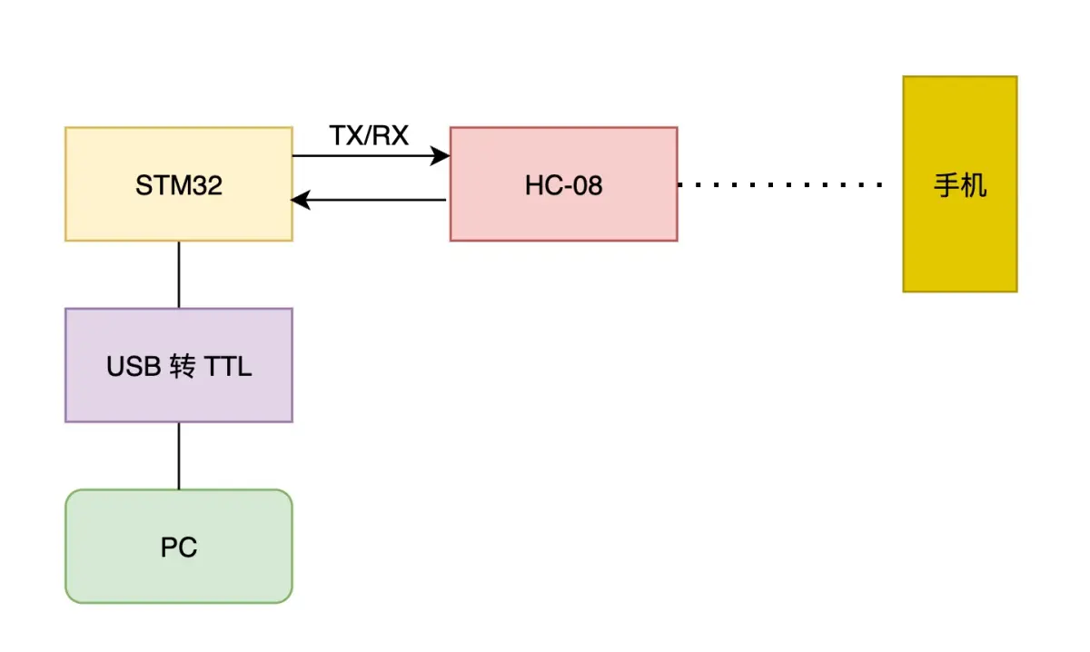

3.4 通信示意图

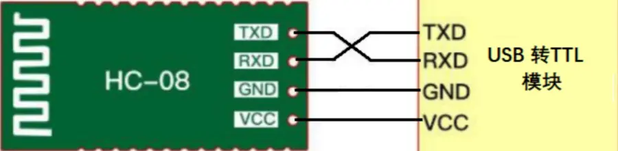

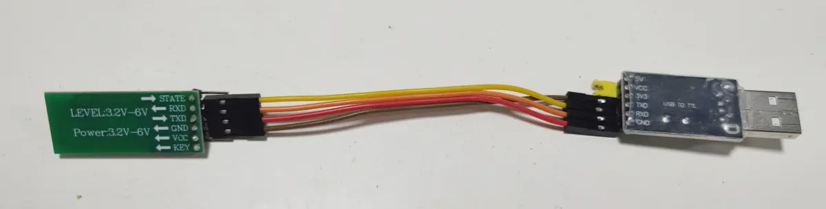

4.2 PC串口助手调试
在项目开始前,我们需要使用 USB 转 TTL 工具对我们的蓝牙模块进行测试,确保蓝牙模块工作正常。
硬件接线如下表格所示:
HC-08USB转TTL
RXDTXD
TXDRXD
GNDGND
VCC3V3
线路接好之后如下图所示:
线路接好之后,将 USB 转 TTL 工具插入电脑,在串口助手输入指令 AT ,模块正常情况下会返回 OK 。
接着我们输入 AT+VERSION ,获取蓝牙模块的版本信息,结果如下:
在使用串口调试蓝牙模块的过程中,有可能会出现波特率正常、驱动正常、蓝牙模块正常,且可以被手机连接上,但是输入 AT 指令,却没有返回的情况,出现这种情况可以试试换个串口助手。

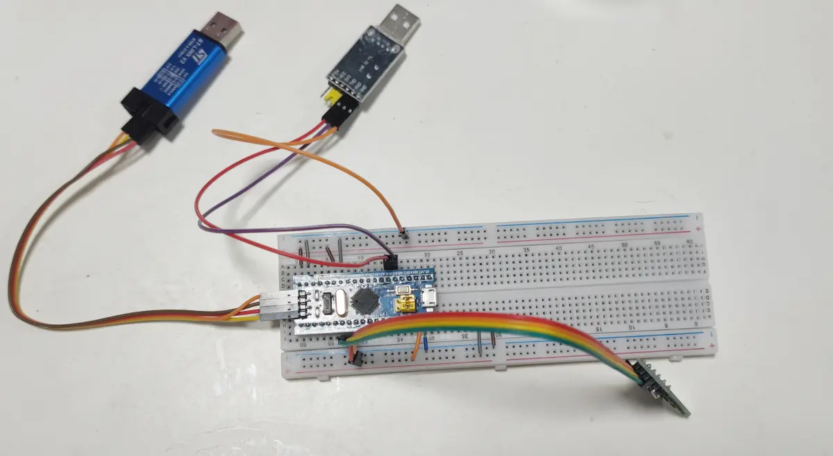

4.3 硬件接线
蓝牙模块确认正常之后,我们就可以使用单片机通过编程的方式来操作蓝牙模块。
本文使用 串口2 连接蓝牙,串口1 连接 USB 转 TTL 来打印 log。
HC-08STM32USB转TTL
VCC3.3VVCC
RXDA2
TXDA3
GNDGNDGND
A10TXD
A9RXD
烧录的时候接线如下表,如果不会烧录的话可以看我之前的文章 STM32下载程序的五种方法:https://www.lxlinux.net/e/stm32/five-ways-to-flash-program-to-stm32.html。
ST-Link V2STM32
SWCLKSWCLK
SWDIOSWDIO
GNDGND
3.3V3V3
接好之后像这样,我这里使用了面包板,用公对母的杜邦线将他们串在了一起
