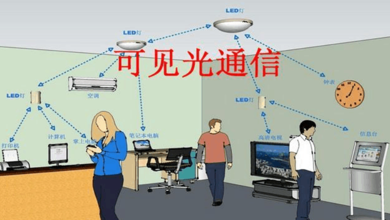

“ELIoT(Enhance Lighting for the Internet of Things)与代表组件,芯片组,系统和应用领域以及研究机构的合作伙伴形成了一个封闭的价值链,共同致力于未来物联网的LiFi商业化。”作为项目协调员的Volker Jungnickel博士(Fraunhofer HHI)说。
ELIoT由欧盟研发计划资助。
合作伙伴包括:Signify(前身为飞利浦照明),诺基亚,MaxLinear,德国电信,KPN,魏德米勒,LightBee,牛津大学,埃因霍温科技大学以及两所弗劳恩霍夫研究所Heinrich Hertz Institute HHI和FOKUS,不久将有更多公司成为相关合作伙伴。
ELIoT联盟正在探索利用光谱技术运行无线通信网络,LiFi具有多种应用场景,包括商业,工业或户外应用的用例,它可以在某些无法使用或不允许某些无线电频率的环境中正常运行。
图片.png?imageView2/2/w/550
关于LiFi技术:
可见光无线通信(称为LiFi——Light Fidelity)是利用快速的光脉冲无线传输信息。根据不同速率在光中编码信息完全可行,例如LED开表示1,关表示0,通过快速开关就能传输信息。由于LED的发光强度,人眼不会注意到光的快速变化。LiFi技术还处在于实验室阶段,由Haas和他爱丁堡大学的团队发明的一项专利技术。电灯泡一直以来被视作发明家梦寐以求的灵感闪现的象征。与光纤通信拥有同样的优点,高带宽,高速率,不同的是LiFi是使光传播在我们周围的环境中,自然光能到达的任何地方,就有LiFi的信号。LiFi技术是运用已铺设好的设备(无处不在的灯泡),只要在灯泡上植入一个微小的芯片,就能变成了类似于AP(WiFi热点)的设备,使终端随时能接入网络。
LiFi技术的缺点
虽然LiFi确实有不受无线电信号干扰的优势,但其许多优势都因下述事实黯然失色:可见光不能穿透墙壁,这一关键事实使得WiFi获得了很大优势。这种可视性限制提高了系统安全性,但尚不清楚信号接收的最小距离。可以设想的是,利用长焦镜头和调整恰当的光学传感器,人们就可以截获光学信号。TechCrunch表示,尽管LiFi被宣传为一种可能的机载无线通信技术,但WiFi在大多数美国航空公司的大规模普及使得LiFi在飞机上的应用前景越来越不乐观。
LiFi技术主要用途
LiFi通过调节LED光输出的数据进行编码。人类的眼睛无法觉察到快速的闪烁,但在桌面计算机上的接收器或移动设备可以读取信号,甚至可以把信号返回房间天花板上的信号收发器,提供双向通信。但许多发光二极管用荧光粉涂层把蓝色光转化成白色光,这也限制了数据传输的速率。这项研究发表在光学快讯(Optics Express),哈斯和他的团队研究表明,用激光二极管替换现有的LED灯可以大大改善现在的情形。激光器的高能量与光效率,传输数据的速率可以比LED快10 倍。不使用荧光粉,激光照明可以混合不同波长的光产生白色光。这意味着每个波长的光可以用作一个单独的数据通道,同样的光波可以双向传输,可以大大提高光传输数据的速率,爱丁堡大学团队的试验用了9个激光二极管。
