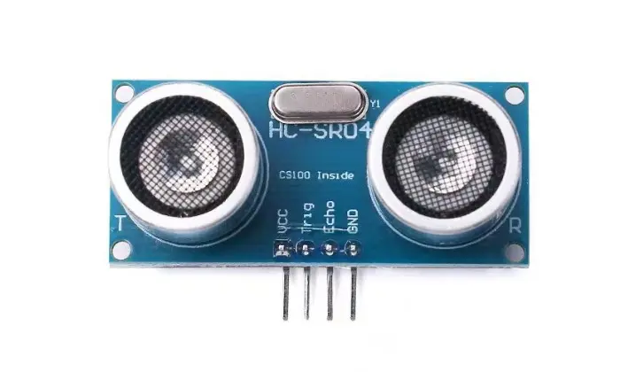

2.1 HC-SR04型号介绍
现在市面上的 HC- SR04 有新版和旧版,我们介绍的是新版。新版性能比老版的精度更高,测距范围更远,可达6米,高于一般超声波测距模块。采用 CS-100A 超声波测距 SOC 芯片,高性能,工业级,宽电压,价格在4块钱左右。
2.2 HC-SR04工作参数及引脚介绍
HC-SR04 工作参数:
  • 探测距离:2~600cm
  • 探测精度:0.1cm±1%
  • 感应角度:<15°
  • 输出方式:GPIO
  • 工作电压:DC 3~5.5V
  • 工作电流:5.3mA
  • 工作温度:-40~85℃
接线如下:
HC-SR04STM32备注
VCC3.3/5V外接直流电源
Trig任意一个GPIO口输入端
Echo任意一个GPIO口输出端
GNDGND接地

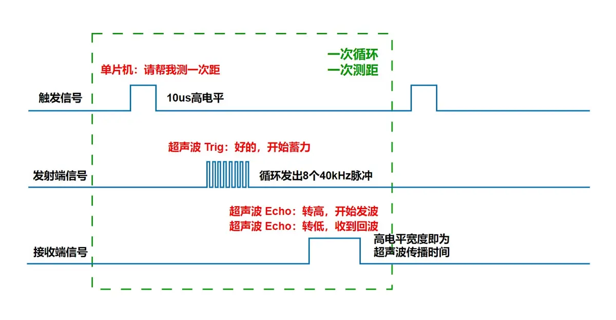

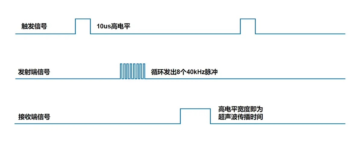

接下来我们详细的介绍下超声波模块的工作时序,明白了时序以后才知道怎么写代码。
正常测距时序图:
  1. 单片机给超声波模块发送大于 10us 的高电平的触发信号;
  2. 超声波模块收到触发信号后 Trig 端发送 8个40kHz 的超声波脉冲;
  3. Echo 端由低电平转为高电平,同时开始发送超声波;
  4. 超声波模块检测到返回信号,Echo 端由高电平转为低电平;
  5. Echo 端高电平宽度即为超声波传播时间。

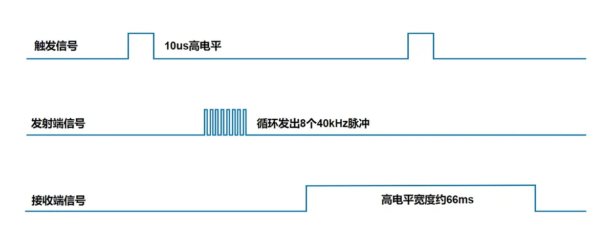

超出测距范围时序图:
当测量距离超过 HC-SR04 的测量范围时,Echo 任会输出高电平,宽度约为66ms,后转为低电平。

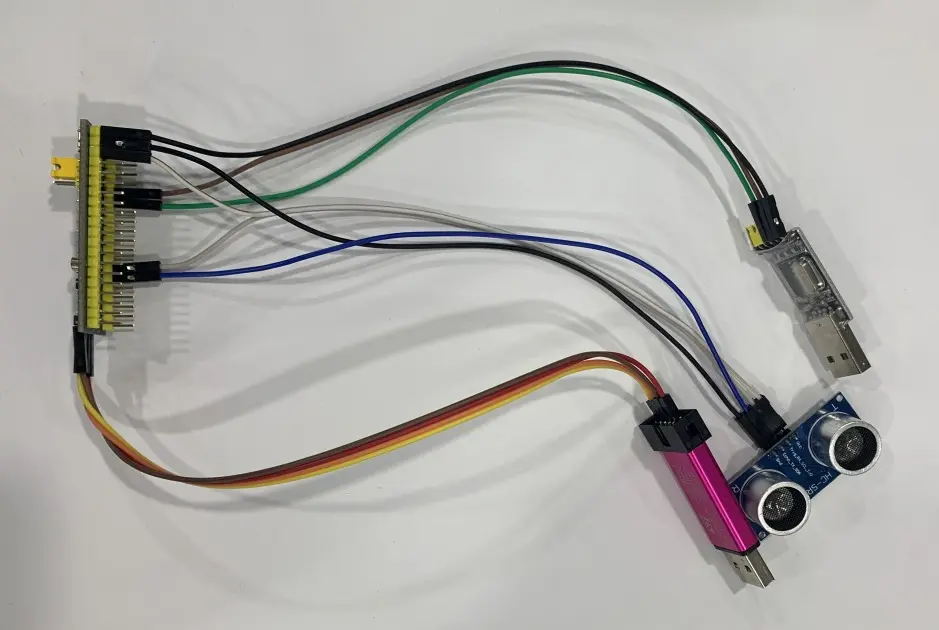

4.1 硬件接线
本教程使用的硬件如下:
  • 单片机:STM32F103C8T6
  • 超声波传感器:HC-SR04
  • 串口:USB 转 TTL
  • 烧录器:ST-LINK V2
HC-SR04STM32USB 转 TTL
VCC3.3/5V
TrigB6
EchoB7
GNDG
A10TX
A9RX
GGND
烧录的时候接线如下表,如果不会烧录的话可以看我之前的文章【STM32下载程序的五种方法:https://www.lxlinux.net/e/stm32/five-ways-to-flash-program-to-stm32.html】。
ST-Link V2STM32
SWCLKSWCLK
SWDIOSWDIO
GNDGND
3.3V3V3
接好如下图:

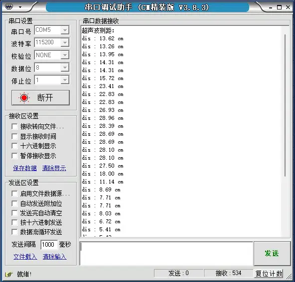

4.5 最终效果
串口输出如下,这是我用本子在超声波前来回移动的数据。记得给板子上电哦,光 STLink 供电可不够。
