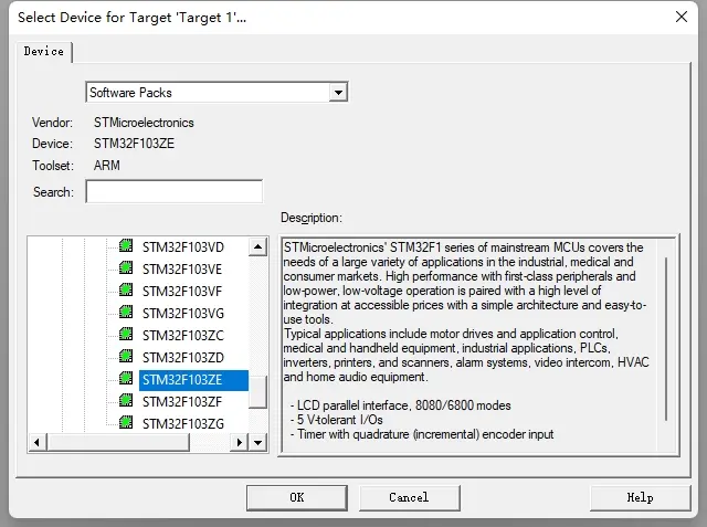

第一步点击工程,新建,由于我的开发板是如下的型号,所以选择对应的芯片
新建工程

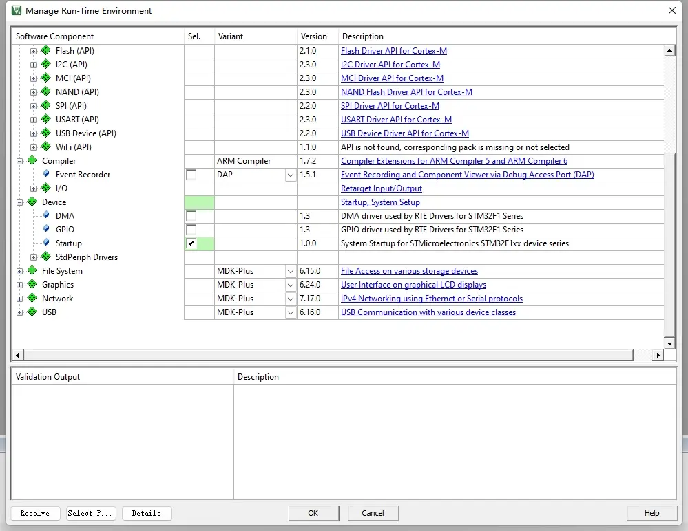

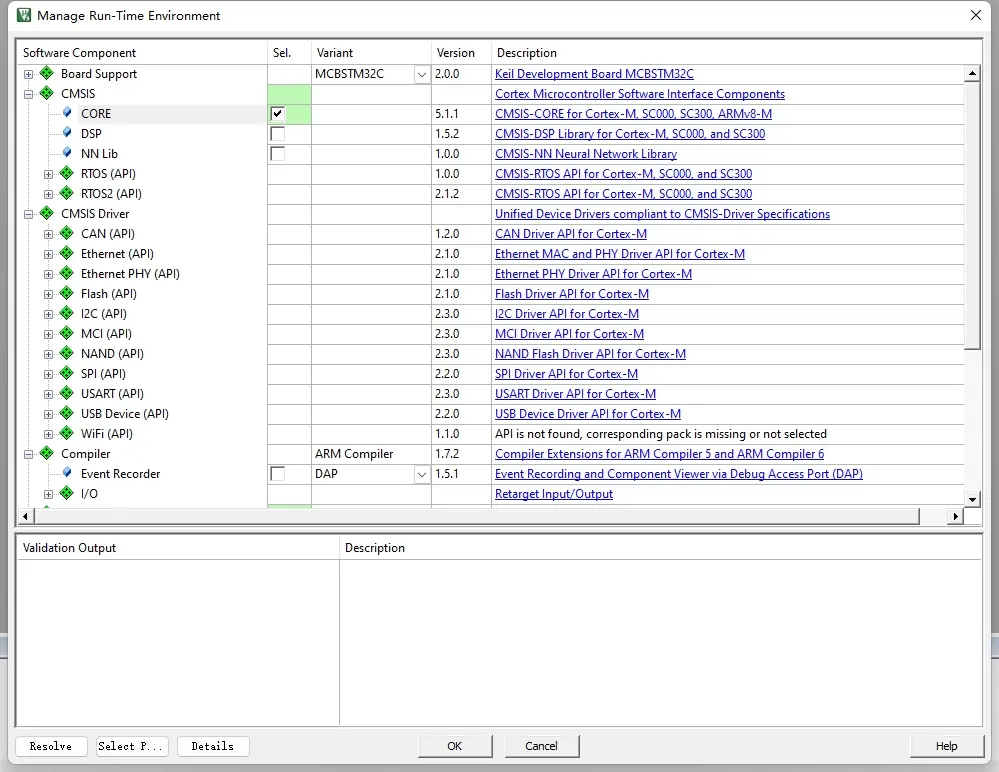

第二步选择启动文件,keil官方给芯片提供了启动文件,按照如下选择,启动文件是汇编语言实现的,主要的功能是定义了堆栈空间,定义了中断向量表,定义了reset函数,即上电后执行的第一个函数,里边具体的内容回头有时间再详细讲解,由于reset函数中调用了系统时钟初始化,所以需要选中固件中的core部分,见下图,如果不选中CORE,则看到select列中为黄色,即有问题,选中CORE之后就显示为绿色
CORE
启动文件

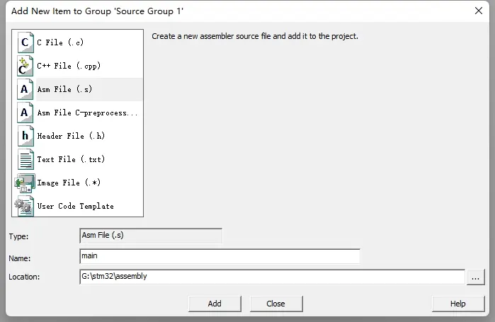

第三步新增一个汇编文件如下
新增汇编文件

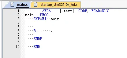

第四步,汇编文件中增加汇编代码
main.s中的汇编代码

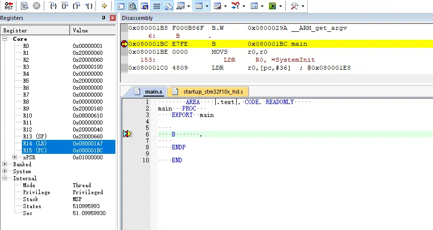

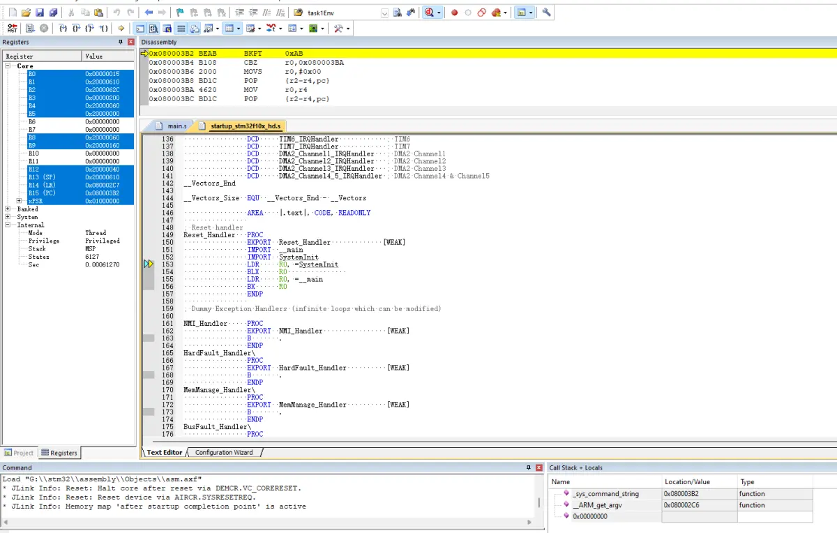

编译完成,调整下载器之后开始调试
调试界面
在main.s中的B .行打一个断点,点击开始运行后,会发现会运行到此处,实现了汇编语言的main函数,至此,最简单的汇编工程就搭建好了
运行过程
