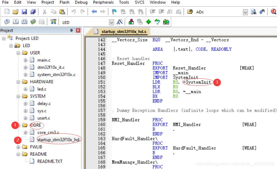

一、找到配置主频为72MHz的代码:

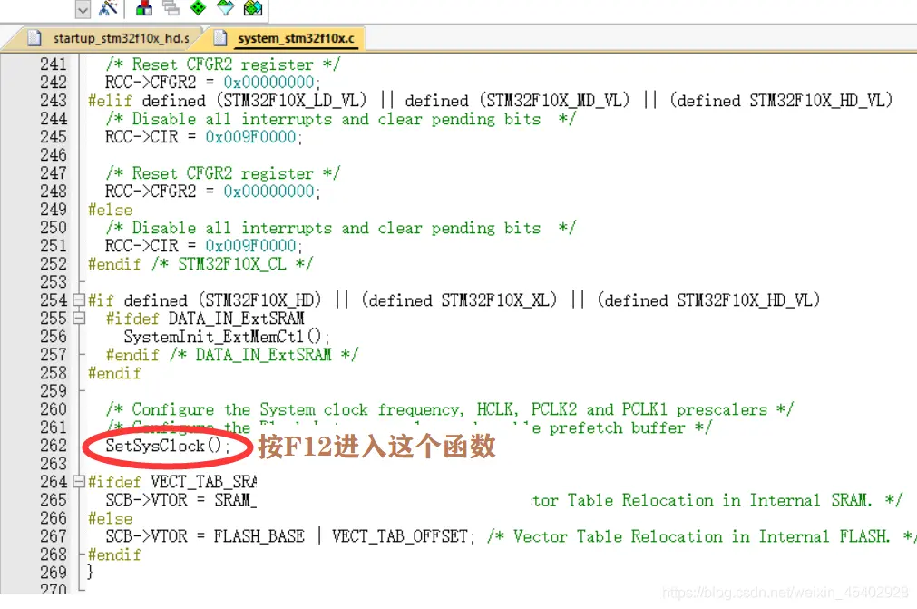

1先打开任意一个工程,然后在该工程的CORE文件夹下下找到.s文件,也就是启动文件。2在启动文件中找到SystemInit();这个函数,进入这个函数,然后再这个函数中找到SetSysClock();这个函数,并进入。在SetSysClock();函数中找到SetSysClockTo72();这个函数,并进入。然后就可以看到在SetSysClockTo72()函数下的直接操作寄存器的一些代码。先来看看官方是如何通过寄存器来配置主频为72MHz的。

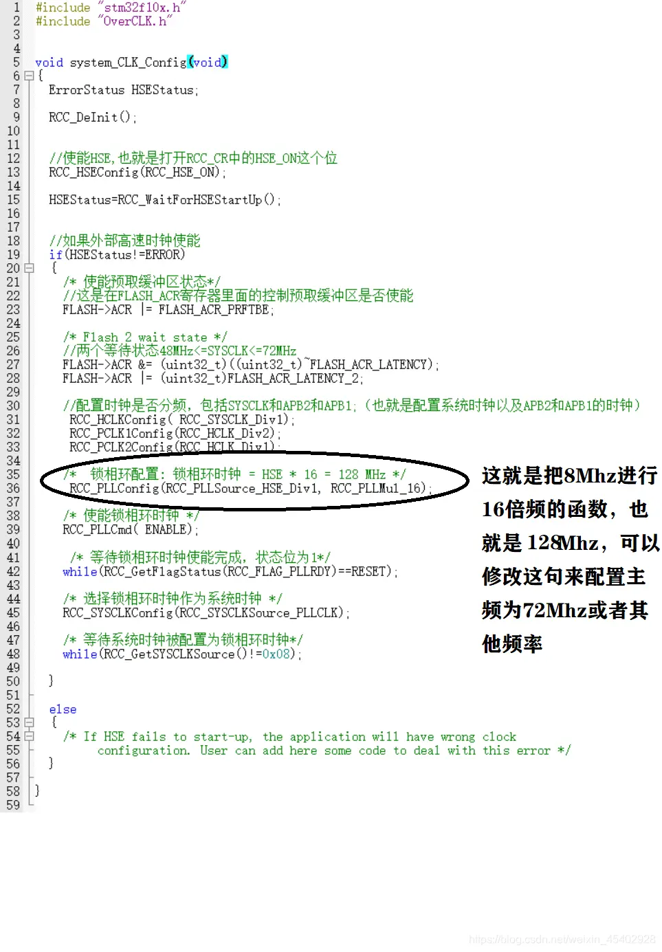

三、由于很多人都不是很熟悉操作寄存器,所以我把这个函数用库函数来写一遍。库函数代码如下图:

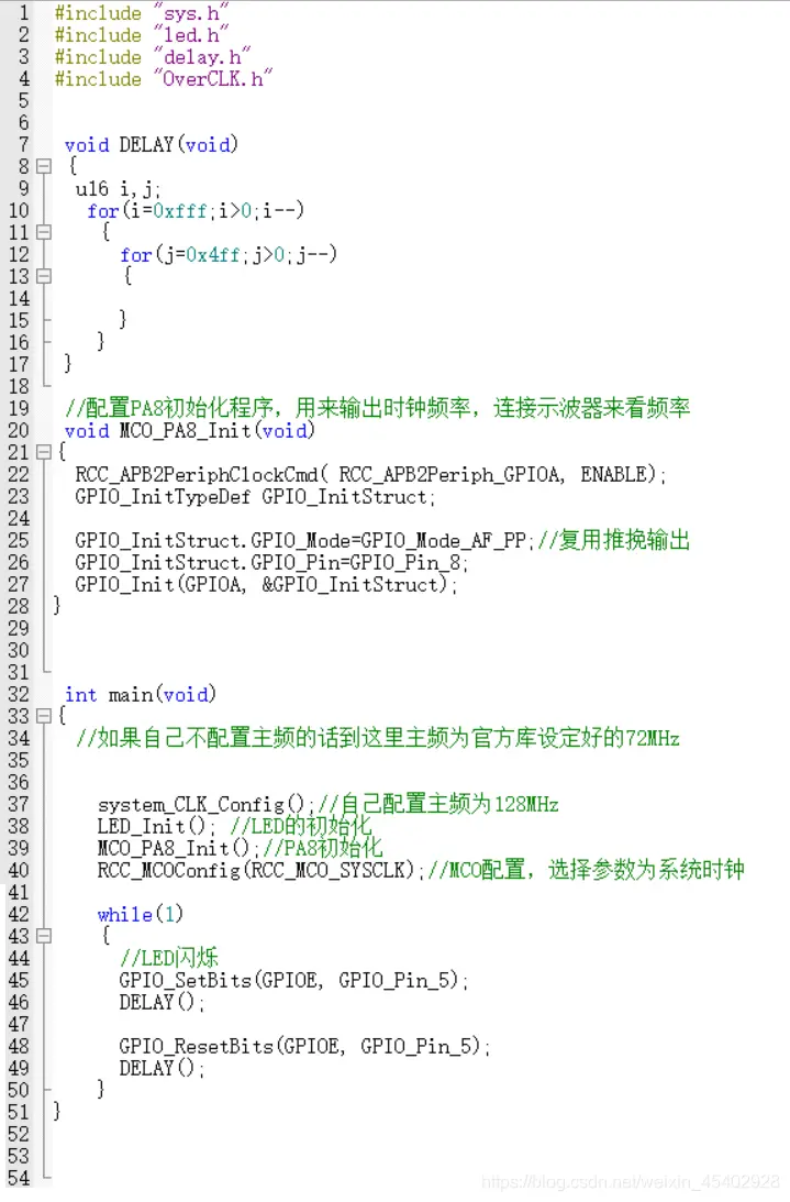

四、主函数:
五、验证:

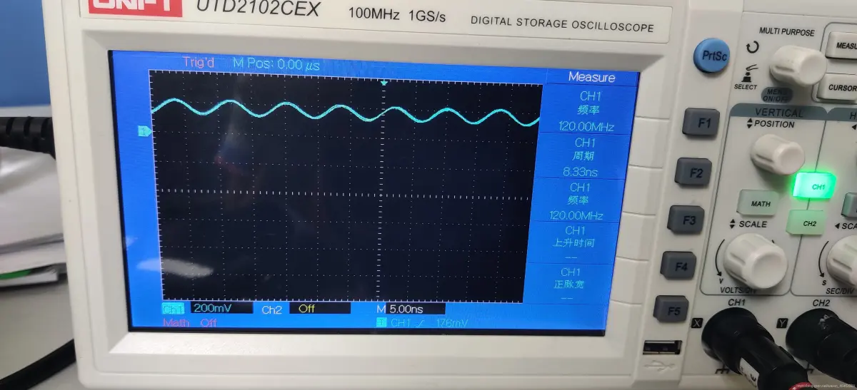

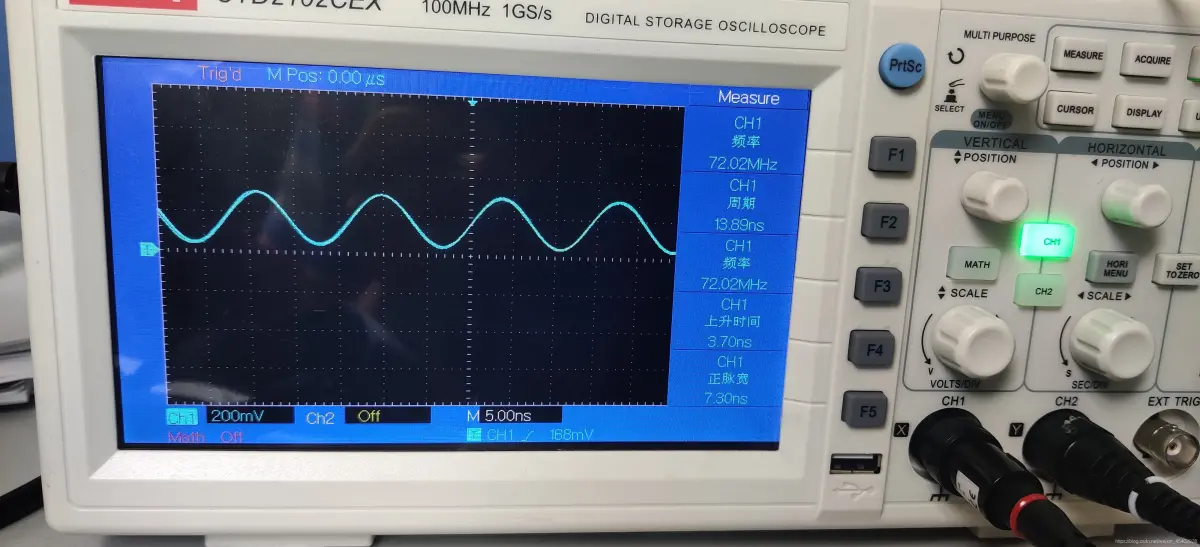

既然已经配置好了,那么我们看一下led闪烁的频率,看72Mhz和128Mhz的频率有什么不同,可以看到在128Mhz下的led闪烁频率更快。可以自己下载验证一下。这只是感官上面的,不够严谨,所以再用示波器来验证一下,看看频率是否为我们设定的频率。把示波器连接到PA8和GND,然后观察频率,下面照片为示波器照片。我测了一个72MHz的和120MHz的频率。
六、总结:如果想修改单片机主频的话,只需要修改锁相环配置那一句话就行了,通过修改倍频数来达到修改主频的目的。
