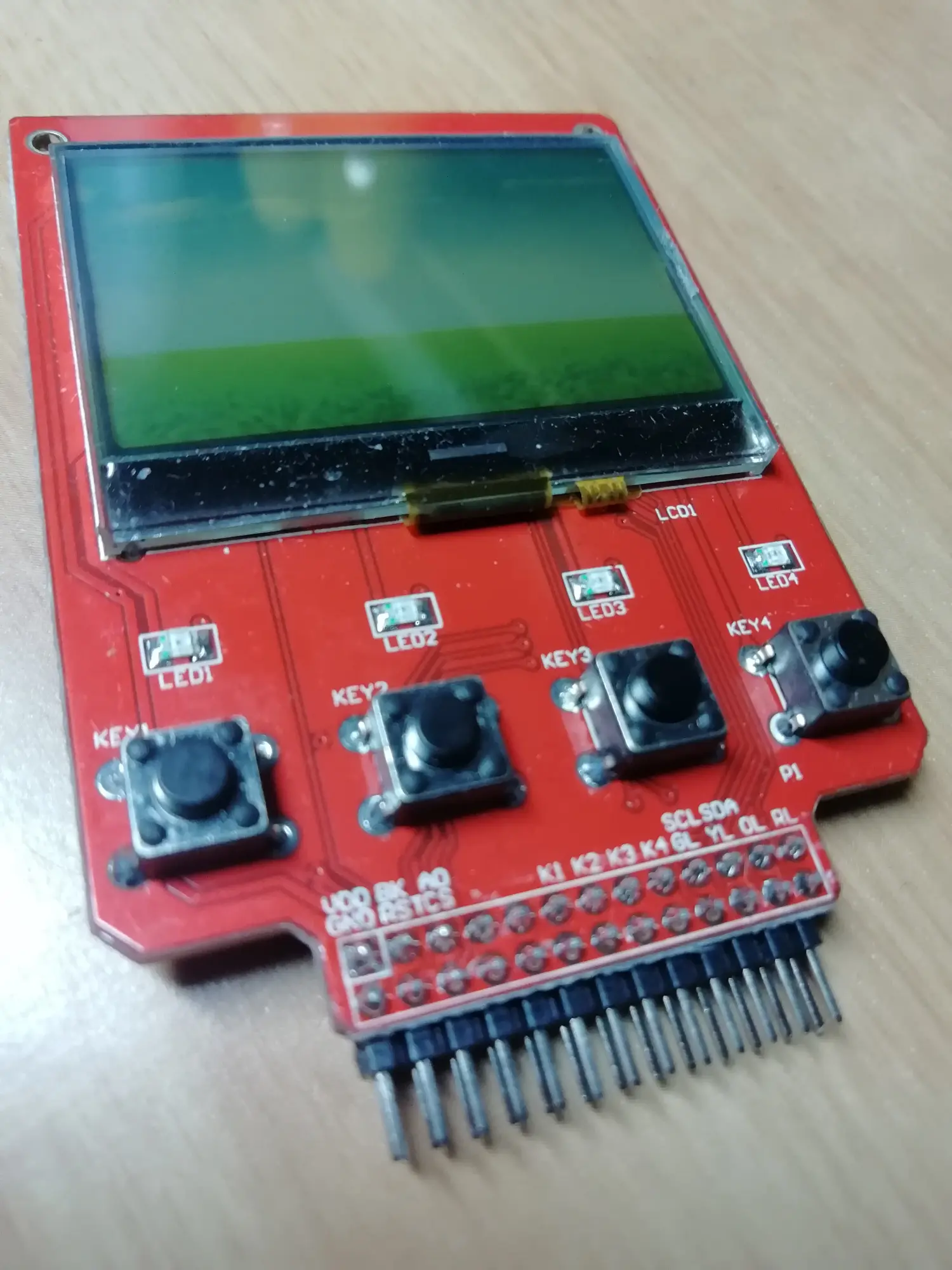

1.模块介绍
LCD12864液晶显示屏
        液晶显示器种类很多,本人目前用过LCD1602、LCD12864、Nokia5110等,还有些比如TFT彩屏,OLED都没有用过。而此块LCD12864是一款基于ST7567的128*64的1.7英寸的图形点阵式液晶。而LCD12864液晶有的可以并口传输数据,有的可以串口传输数据,而我们这块LCD12864是以串行口的方式传输数据,并且采用的是SPI协议,后面我会重点讲一下这个协议。

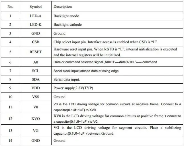

LCD12864液晶屏引脚
        首先,介绍一下液晶的主要控制引脚:BL为背光源,打开之后,液晶就变得更亮了;RESET为复位,即液晶恢复到初始状态;A0为数据或命令选择,若为1,写数据,若为0,写命令;CSB:片选信号,低电平时允许写操作;SCL为时钟线,SDA为数据线。这样的控制就是基于SPI协议进行数据的同步串行传输,在移位脉冲下,数据按位传输,高位在前,低位在后,为全双工通信,数据传输速度总体来说比I2C总线要快。

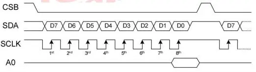

       其次,要写LCD12864的驱动函数,要查看芯片的时序图,如下图。
SPI时序图
        每次在传输数据前,需要将CS端拉低,设置A0的电平,指定操作是写指令还是写数据,然后SDA一次取字节数据的高位到低位进行发送,每一次发送需要一个SCL的上升沿,在发送完1字节数据后,CS端需要拉高,这样1字节的数据就发送完毕了。
