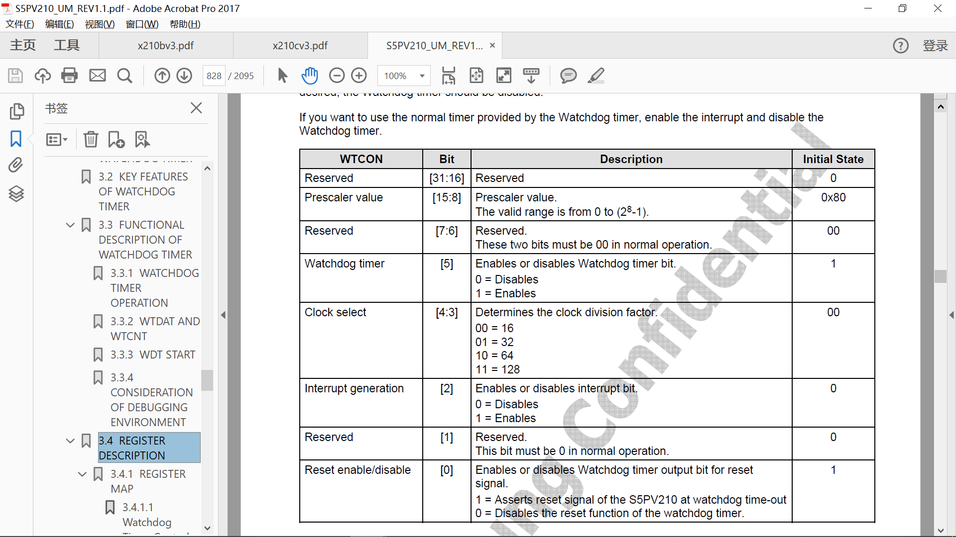

 2、在《第八天 01 Linux驱动之看门狗》中所使用的手册是针对s5p6818的,根据视频讲述来看WTCON的[2]和[0]功能是需要互换的,但是经过测试,在s5pv210上还是依照手册来的(也就是s5pv210的WTCON的[2]和[0]功能没有互换),具体可以通过打印WTCON寄存器值即可知道,在s5pv210下,写入完其它位数据但不对WTCON[0]做任何操作,读取到的默认值为0(此时整个WTCON寄存器值为0xff3c,但此时s5pv210并没有重启,为了验证,特地将WTCON[0]写入1,再次测试WTCON寄存器值变为0xff3d,这时s5pv210会重启了)。

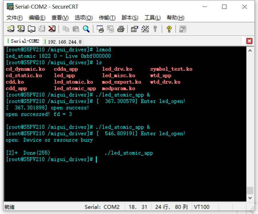

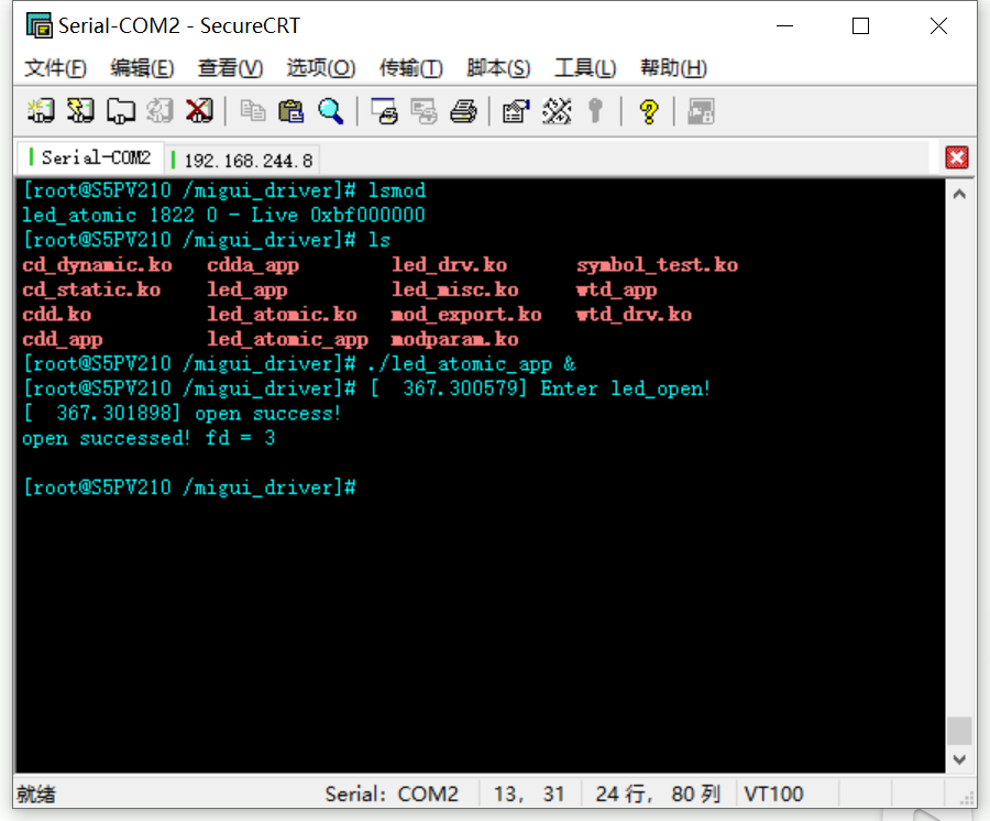

 3、在测试驱动模块的原子操作时,需要模拟出多个进程访问的情形,但是用于测试的应用程序只有一个,这时可以在执行该应用程序后加&,使得该应用程序可以一直在后台运行(除了之前kill -9 PID还可以用killall+app结束该app的后台运行),然后再执行一遍应用程序就相当于模拟出第二进程访问的情形,另外一点是,在应用程序打开成功以后直接按回车可以回到命令行,接着继续输入命令。
