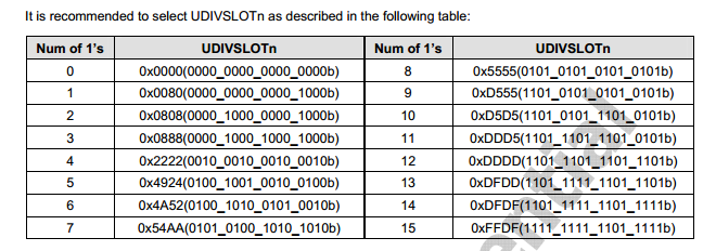

  (5)UBRDIV0和UDIVSLOT0和波特率有关,要根据公式去算的
波特率的计算和设置
  (1)第一步,用PCLK_PSYS和目标波特率去计算DIV_VAL: DIV_VAL = (PCLK / (bps x 16)) ?1
  (2)第二步,UBRDIV0寄存器中写入DIV_VAL的整数部分
  (3)第三步,用小数部分*16得到1个个数,查表得uBDIVSLOT0寄存器的设置值

    rUBRDIV0=35;
    // rUBRDIV0余数*16 然后查表
    rUDIVSLOT0=0x0888;
