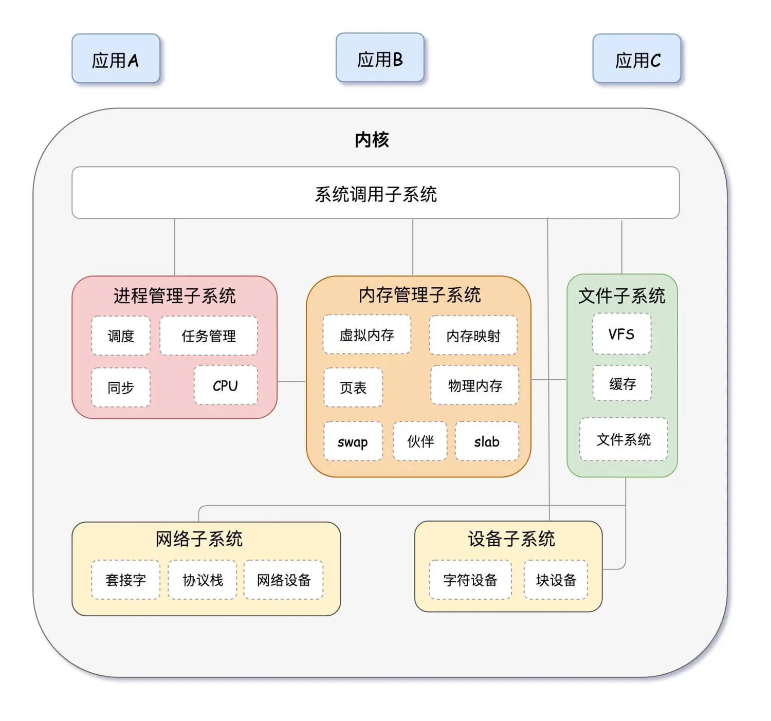

1.2 Linux内核组成
Linux内核主要由5部分组成,分别为:进程管理子系统,内存管理子系统,文件子系统,网络子系统,设备子系统。
  • 进程管理
    负责进程的创建和销毁,进程的调度。
  • 内存管理
    负责内存的分配和回收,记录哪些内存被哪些进程使用,管理虚拟内存,将内存的物理地址和逻辑地址做一个映射,主要由MMU进行转换,页表的方式。
  • 文件系统
    这里的文件系统不仅仅只是硬盘的抽象管理,它也可以是某些io口的抽象;文件系统屏蔽了底层的细节,为上层提供统一的接口;linux中一切皆文件。
  • 网络功能
    网络功能值的是除了驱动程序提供的基本硬件操作外,还有系统提供的机制和功能,比如TCP协议,地址解析等。
  • 设备管理
    设备管理功能主要由驱动程序提供,主要任务是控制设备完成输入或输出操作;linux把设备看作是特殊的文件,系统通过处理文件的接口(虚拟文件系统VFS)来管理和控制各种设备。

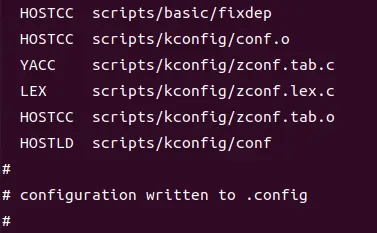

  • 配置工程
    sudo make ARCH=arm CROSS_COMPILE=arm-linux-gnueabihf- npi_v7_defconfig
    • ARCH=arm:设置目标为 arm 架构
    • CROSS_COMPILE:指定所使用的交叉编译器

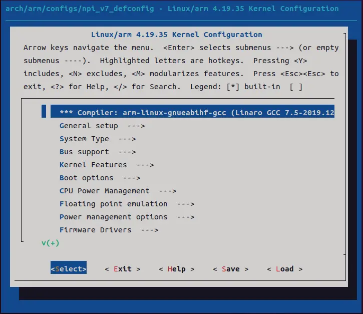

  • 配置内核选项
    sudo make menuconfig KCONFIG_CONFIG=arch/arm/configs/npi_v7_defconfig ARCH=arm CROSS_COMPILE=arm-linux-gnueabihf-
    这里我们不需要做任何的配置,直接按两下 ESC 键退出。

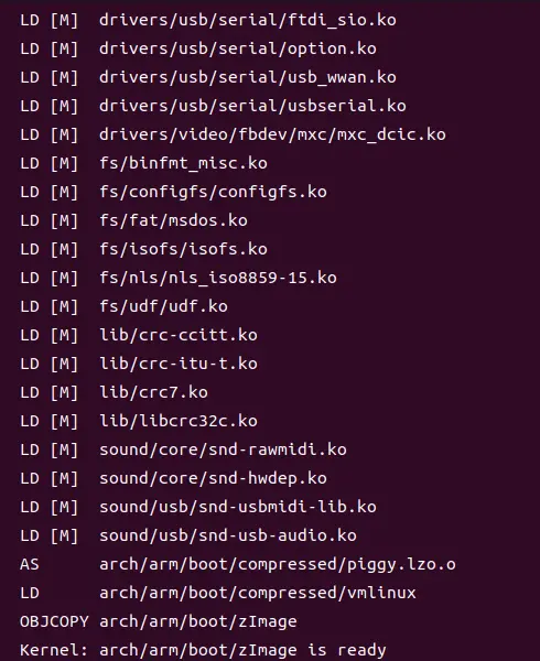

  • 编译工程
    sudo make ARCH=arm CROSS_COMPILE=arm-linux-gnueabihf- -j8
    • -j8:允许8个编译命令同时执行,提高编译速度
编译过程中可能出现的错误:解决方法:Ubuntu 22.04编译Linux内核提示错误multiple definition of `yylloc‘
  • 生成文件
    • zImage :编译得到的 zImage 内核在 arch/arm/boot 目录下。
