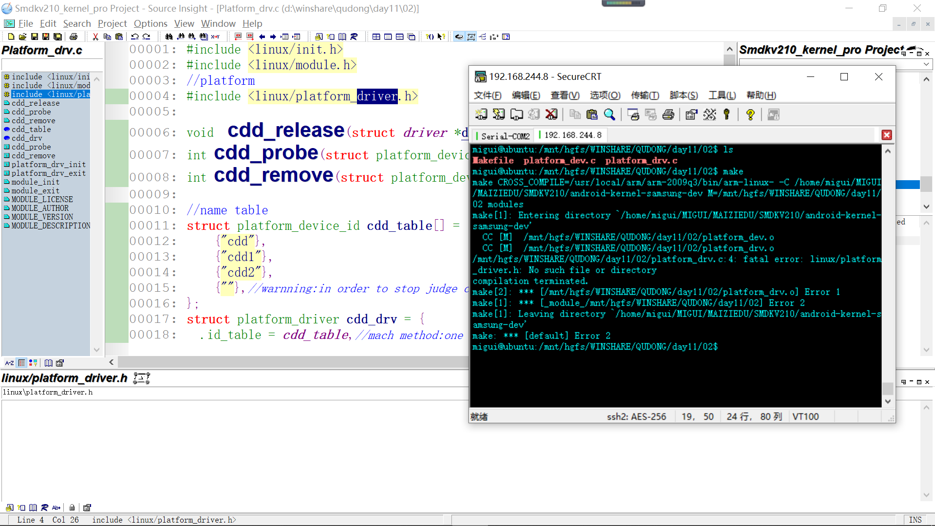

3、在使用source insight的search下的replace...虽然可以方便快速地对框架代码按照新工程名称一键替换所有变量以及自定义函数名称,但是也容易出现某些非必要的替换,例如下图头文件的platform_device.h被替换成了platform_driver.h导致编译出错,所以只能在一键替换全部之后,最好着重观察一下头文件所在区域是否出现黄色高亮(因为source insight修改内容之后会在行号左侧显示黄色高亮),如果有那么就需要注意检查可能出现了非必要替换,这时将其改回再保存即可。

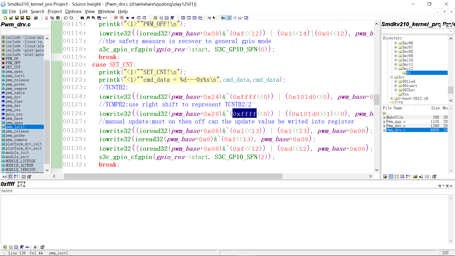

5、在《第十二天 01 platform之pwm实现》的1:50:50处实现pwm输出频率可在应用层传值来修改的功能,如果只按视频所说在SET_CNT执行过程仅重新赋值TCNTB2和TCMPB2,经过实际测试发现并不能使蜂鸣器响,还需要加上开启定时器的操作语句才行(即下图130、131两行),另外,如果执行完初始化进来用户首先使用的是前两个命令,但是由于第二条命令是关闭定时器,所以这时再继续执行第三条命令SET_CNT(这时还没有加入开启定时器的操作语句)那么还是会存在无法使蜂鸣器鸣叫的漏洞;再说回这次调试自己出现的错误,因为没有注意到TCNTB2和TCMPB2是32bit的,开始时只清除了前16bit(即下图124和126行,之所以只清了16bit是由于图方便所以直接使用了前面配置初始化时的语句,然后改造时重点放在了后面赋值的修改而忽略了检查前半句)导致值没能完全写入导致不能鸣叫,排查时通过打印应用层和驱动层ioctl的传入和接收值,发现都一样说明不是传递过程时出错,为了更方便排查,直接将cmd_data变量名换成设置值,也就是0x101d0,但发现还是不响,这时开始排查逻辑错误了,也就是找到了前面说的缺少开启定时器语句,为了保险起见,还把手动更新(也就是下图128和129两行)也加了进来(后面已经测试正常之后有专门测试过这里的影响,在测试的头一次可能会出现值没有修改过来的感觉,在后面测试播放音乐时也出现了第一次不能播放的现象,虽然在初始化过程已经有这个操作但是按理论说应该尽量保留该操作,即手动更新位开合一下以协助写入,但最重要的还是不能缺少开启定时器语句),但是发现还是不对(这时其实已经能响了但是并没有按新赋值所对应的频率来响),所以这时想起要仔细对比一下TCNTB2和TCMPB2的手册描述和124、126两行操作了,这时开始注意到了要写入数据0x101d0是20bit的,但是发现到只清除了16bit,最后将0xffff换成0xffffffff将32bit都清除这样写入的值就完全是要设置的0x101d0。
