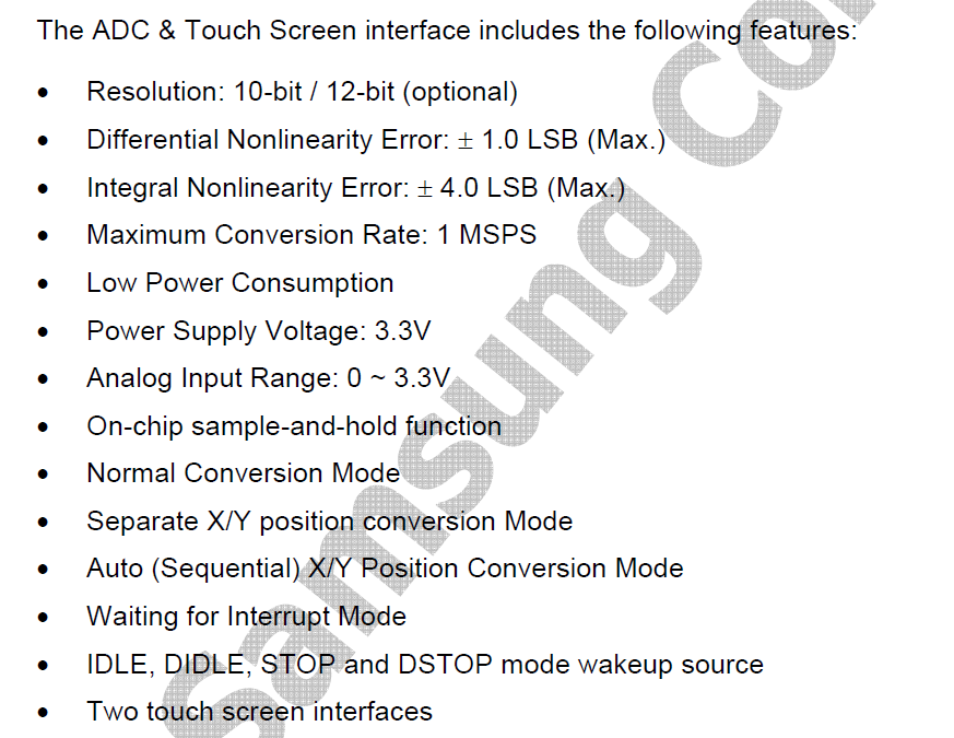

3:S5pv210的ADC特性
(1)  精度10bit/12bit;
(2)  最大转换速率1MSPS
(3)  模拟电压范围0-3.3
(4)  可设置普通AD模式(即TOUCH SCREEN触摸屏模式切换为普通AD模式)

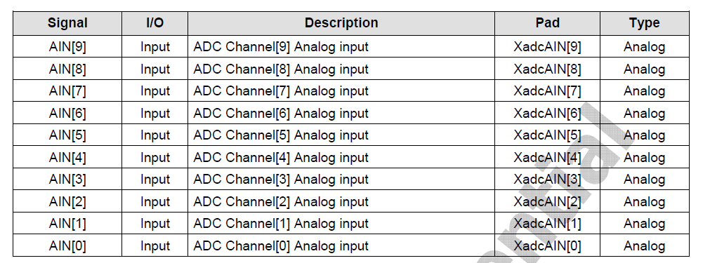

5:s5pv210的10个ADC引脚AIN[0]~AIN[9]分别对应XadcAIN[0]~XadcAIN[9]引脚

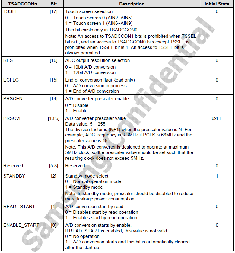

TSADCCON0:
        bit16设置AD转换精度,10bit、12bit可选;
        bit15只读,状态寄存器,查看是否转换结束;
        bit14预分频器开关,设置为1;
        bit13:6分频倍率,如要设置3.3MHz,可设置为19,66/19+1=3.3,最大设置频率为5MHz,所以此位最小值为:13
        bit2设置为普通模式即可
        bit1是否开启read star模式,read star模式意思是只要读取AD转换后的寄存器数据,即重新开始AD转换,使用这种模式第一次读数据要丢掉;
        bit0开启AD转换,如果设置了read star模式,此位无效;

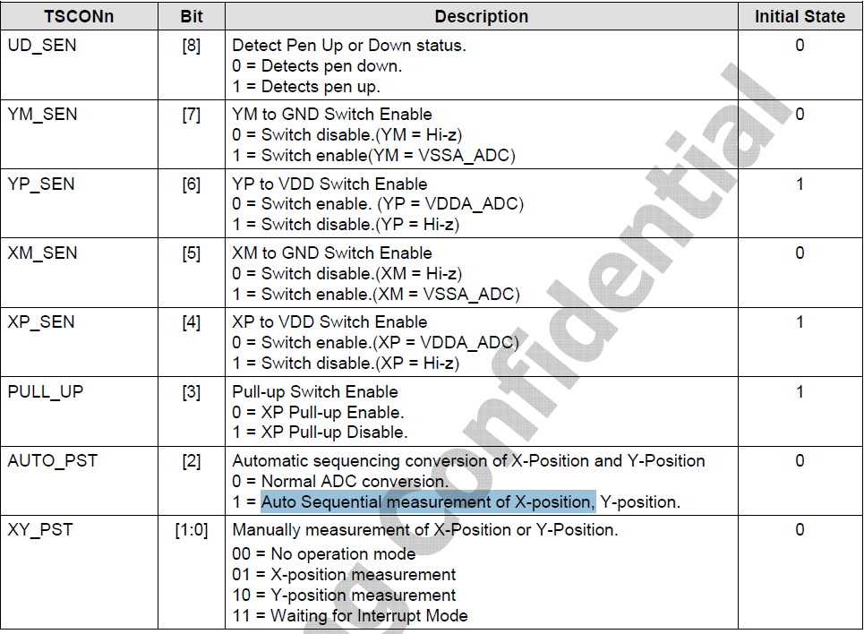

 TSCONn:touch screen控制寄存器。

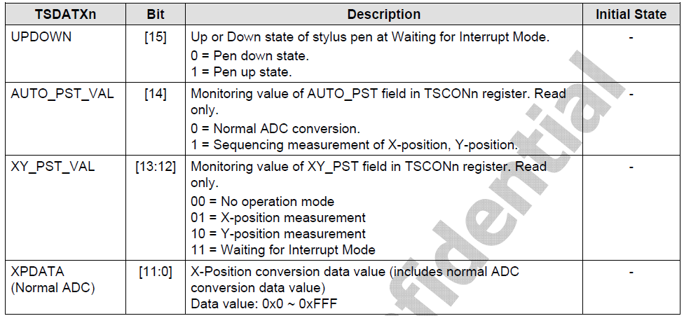

TSDATXn:数据寄存器
        bit14查看输出数据位ADC 还是TOUCH SCREEN
        bit11:0为转换后的数据

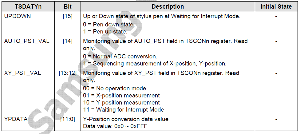

TSDATYn:数据寄存器
        bit11:0为转换后的数据

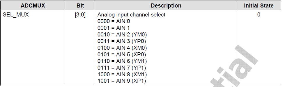

ADMUX寄存器

static void adc_init(void)
    _REG_TSADCCON0 |= (1 << 16);            //设置精度为12bit
    _REG_TSADCCON0 |= (1 << 14);            //使能presaler
    _REG_TSADCCON0 &= ~(0xFF << 6);            //设置时钟
    _REG_TSADCCON0 |= (65 << 6);
    _REG_TSADCCON0 &= ~(1 << 2);            //standby为normal模式
    _REG_TSADCCON0 &= ~(1 << 1);            //read_start disable
    _REG_ADCMUX &= ~(0xF << 0);                //设置mux开关为ACD1
