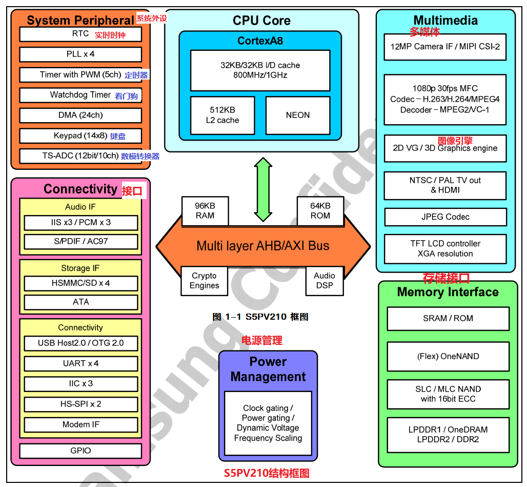

  • 1.2 S5PV210 框图
S5PV210 的完整框图如图 1-1 所示。
S5PV210-Block-Diagram

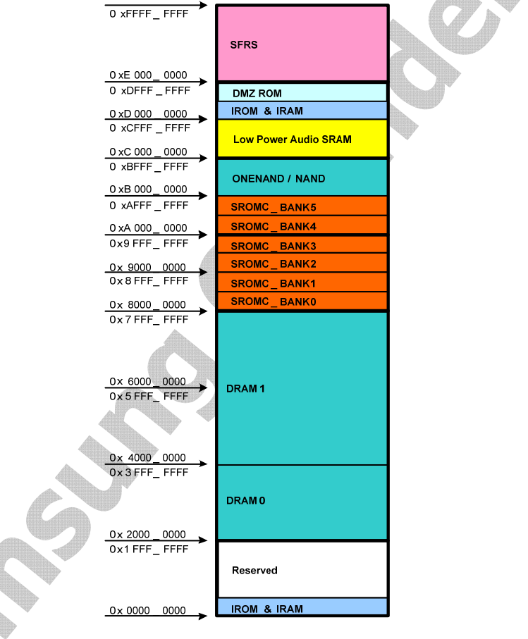

2.内存映射
本章介绍 S5PV210 处理器中可用的内存映射。
  • 2.1 内存地址映射
S5PV210-MEM-ADDR-MAP
  • 2.1.1 设备特定地址空间
起始地址结束地址大小描述(备注)
0x0000_00000x1FFF_FFFF512MBBoot area(镜像区域取决于引导模式。)
0x2000_00000x3FFF_FFFF512MBDRAM 0
0x4000_00000x7FFF_FFFF1024MBDRAM 1
0x8000_00000x87FF_FFFF128MBSROM Bank 0
0x8800_00000x8FFF_FFFF128MBSROM Bank 1
0x9000_00000x97FF_FFFF128MBSROM Bank 2
0x9800_00000x9FFF_FFFF128MBSROM Bank 3
0xA000_00000xA7FF_FFFF128MBSROM Bank 4
0xA800_00000xAFFF_FFFF128MBSROM Bank 5
0xB000_00000xBFFF_FFFF256MBOneNAND/NAND Controller and SFR
0xC000_00000xCFFF_FFFF256MBMP3_SRAM output buffer
0xD000_00000xD000_FFFF64KBIROM
0xD001_00000xD001_FFFF64KBReserved
0xD002_00000xD003_7FFF96KBIRAM
0xD800_00000xDFFF_FFFF128MBDMZ ROM
0xE000_00000xFFFF_FFFF512MBSFR region
