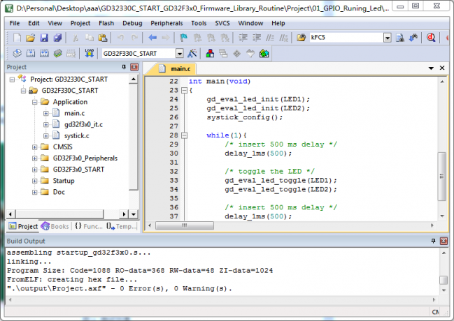

随后即可以例程01_GPIO_Runing_Led来进行测试,经编译其结果如图1所示。
图1完成编译

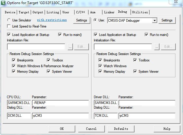

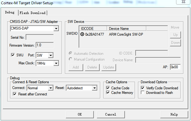

在添加安装包之后,使用工具图标打开“OptionsforTarget...”对话框,可按图2~图4所示进行设置及查看。
图2设置调试下载器类型
图3查看链接状态

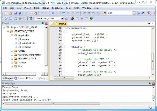

在调试下载器处于激活状态下,则可执行程序下载,完成后如图5所示。
图5程序下载

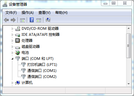

原以为只有在安装了开发板驱程的情况下才能保证下载,看观察图6所示的设备管理器,在没有附加虚拟串口的情况下依然能够进行下载,不免有些惊奇了!

图6设备状态
