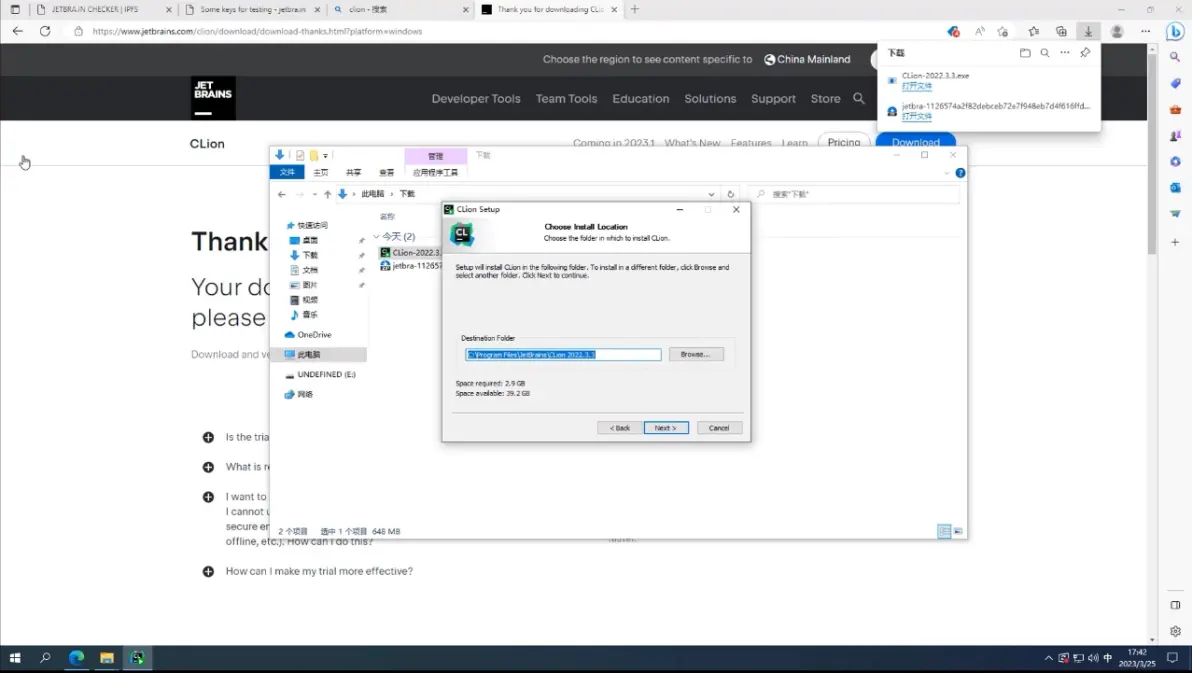

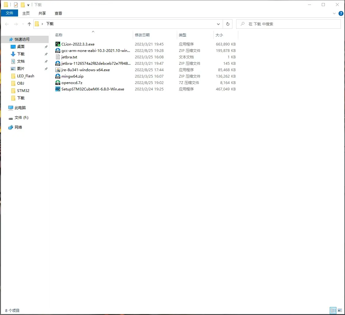

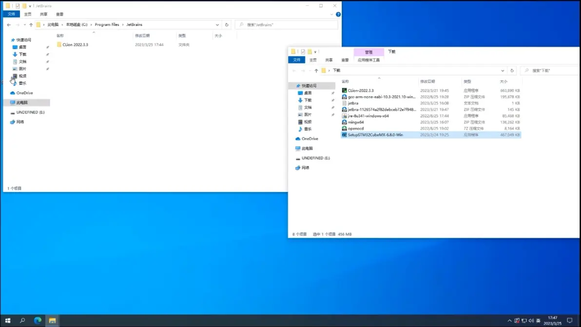

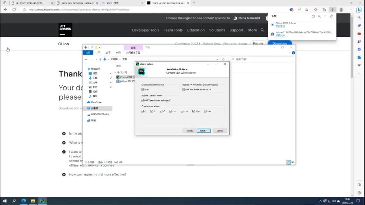

将如下图,将所有文件下载下来之后,直接双击CLion 2022安装包安装即可。
选择自己喜欢的位置安装,但一定要记得目录,因为后续还需要用到这个目录,
将所有复选框都勾上即可

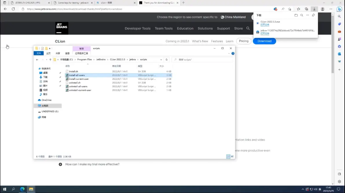

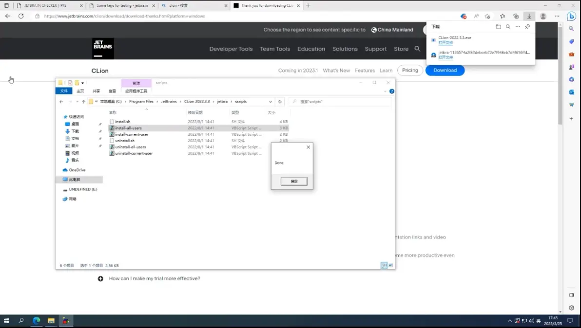

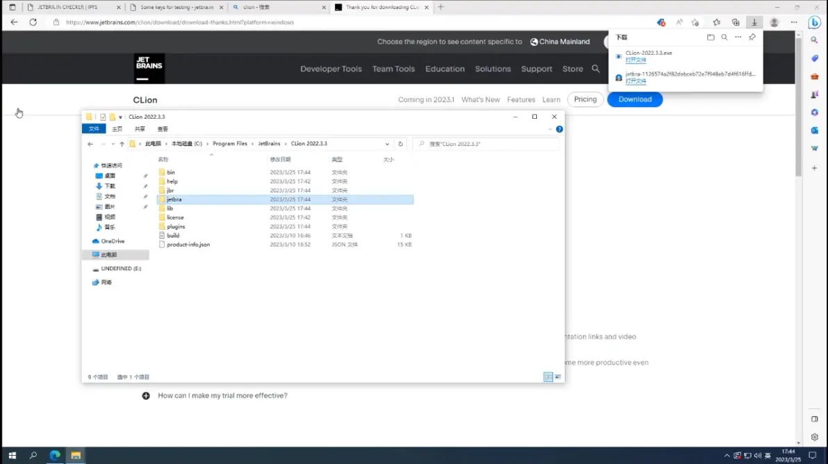

解压jetbra-1126574a2f82debceb72e7f948eb7d4f616ffddf.zip压缩包,并将整个解压后的文件夹(jetbra)放在CLion的安装目录下
打开其下的scripts文件夹,双击install-all-users的脚本,等待出现Done提示即可。

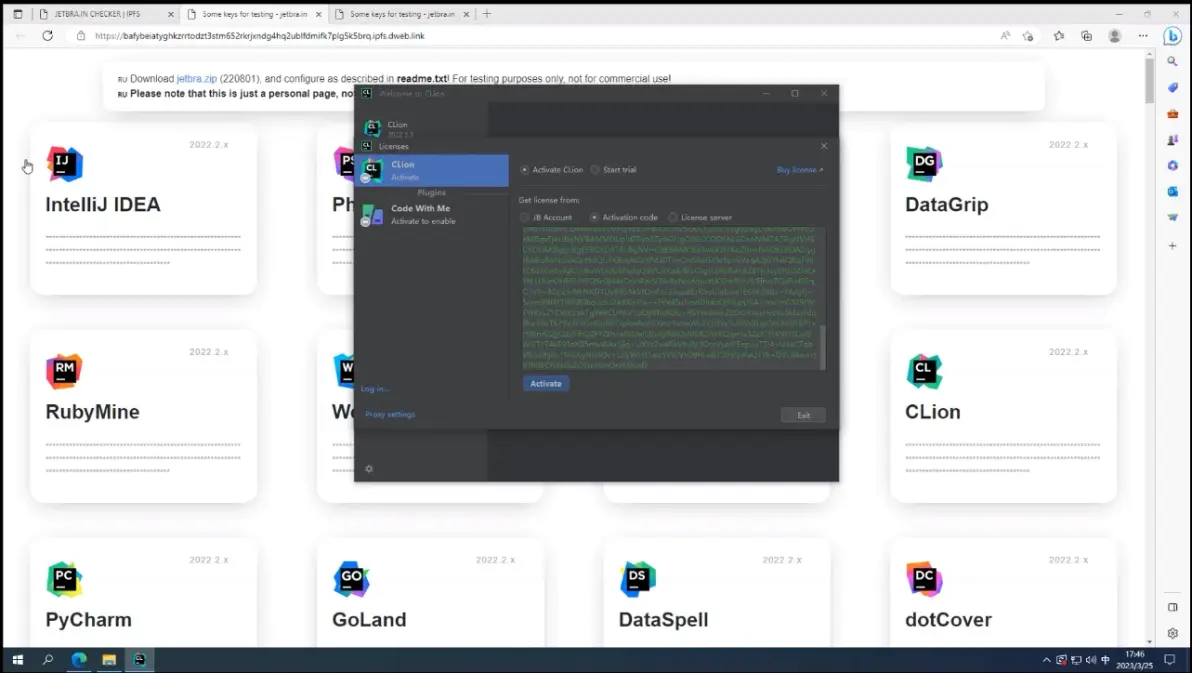

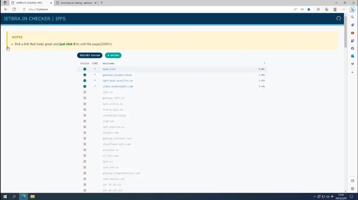

打开jetbra.txt,复制到浏览器进入到如下界面
随便挑选一条可以链接的网址点进去,我选的第一个dweb.link,进去后找到CLion,点击Copy to clipboard。

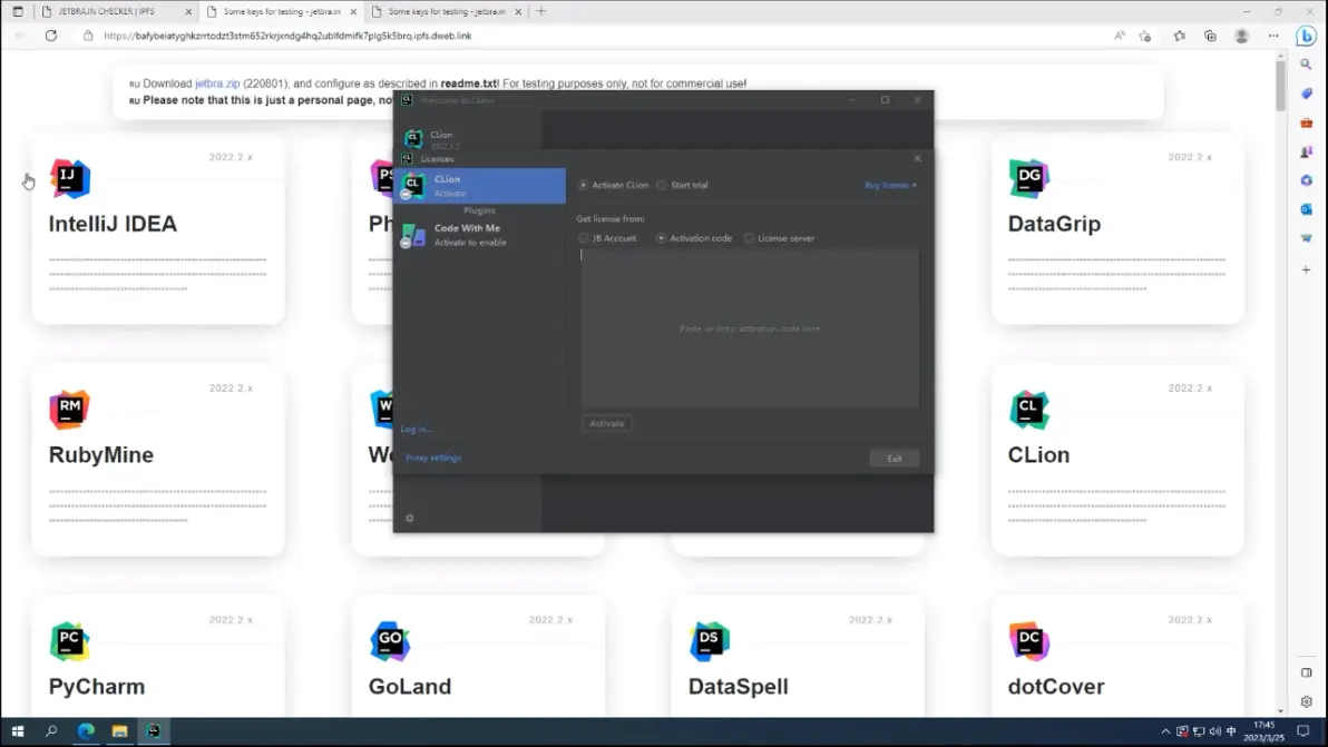

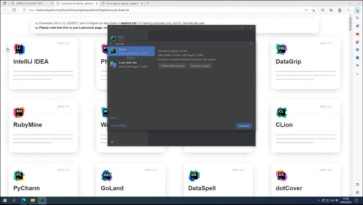

打开进入CLion选择Activation code
ctrl+v将复制的密钥到激活区
点击Activate即可,激活到2025年。

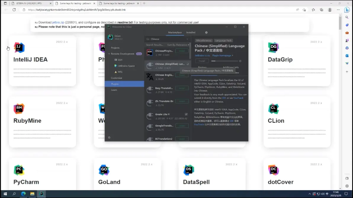

点击Plugins添加Chinese语言插件(不需要汉化的可以忽略此步骤),然后重启CLion即可

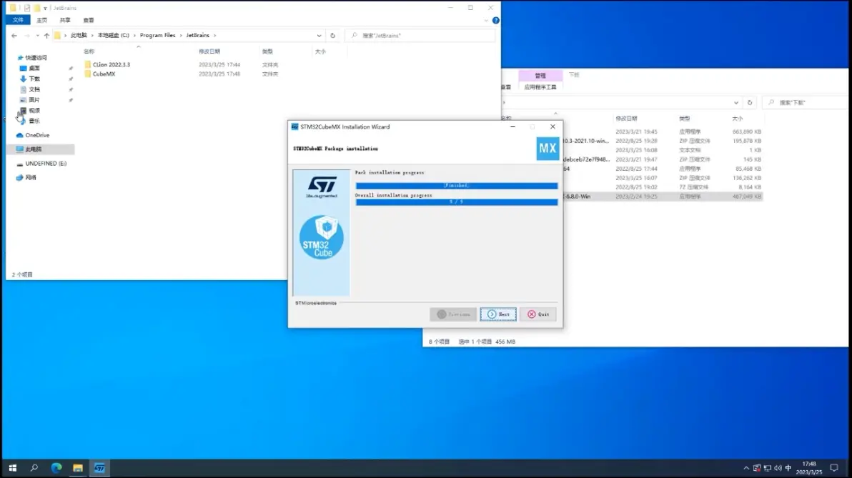

现在开始安装STM32CubeMX,最新6.8.0版本无法生成SW4STM32的IDE,但是可以生成STM32CubeIDE,在CLion中也是可以编译的,如果需要生成SW4STM32的IDE,只需要安装较低版本的即可,例如6.5.0版本,我使用的是6.8.0版本,安装自己喜欢的目录下即可,我把它安装在和CLion同一目录下,后续添加环境时容易找到。

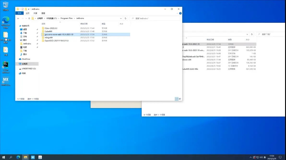

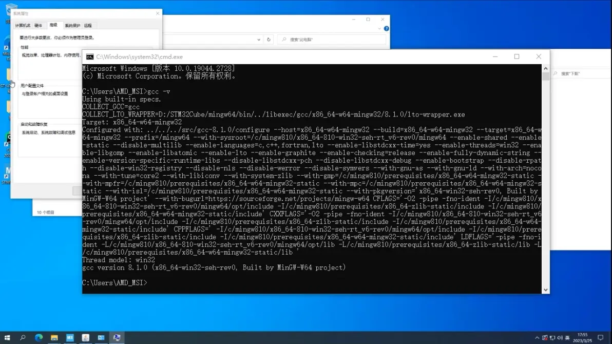

解压mingw64.zip,并将mingw64文件夹整个复制到CLion同一目录下,同理将gcc-arm-none-eabi、openocd解压并复制整个文件夹到CLion同一目录下。具体效果图如下

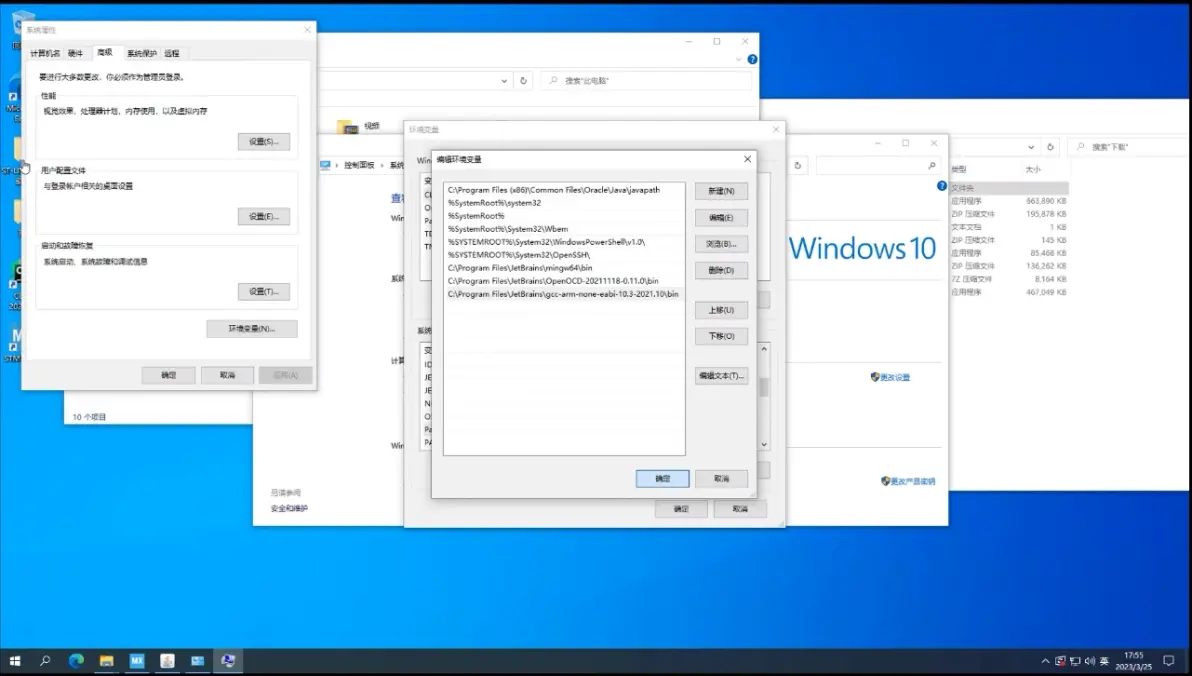

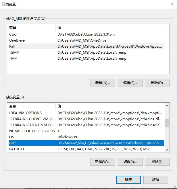

添加mingw64和gcc-arm-none-eabi、openocd目录下bin文件夹的目录地址到patch环境变量内,如图所示

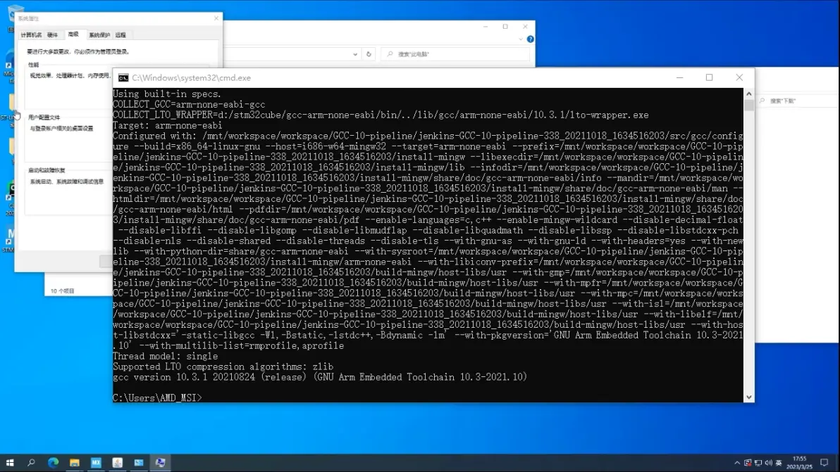

win+R打开命令行,输入cmd进入调试窗口,输入
再输入
每次都跳出一堆指令说明环境配置成功。

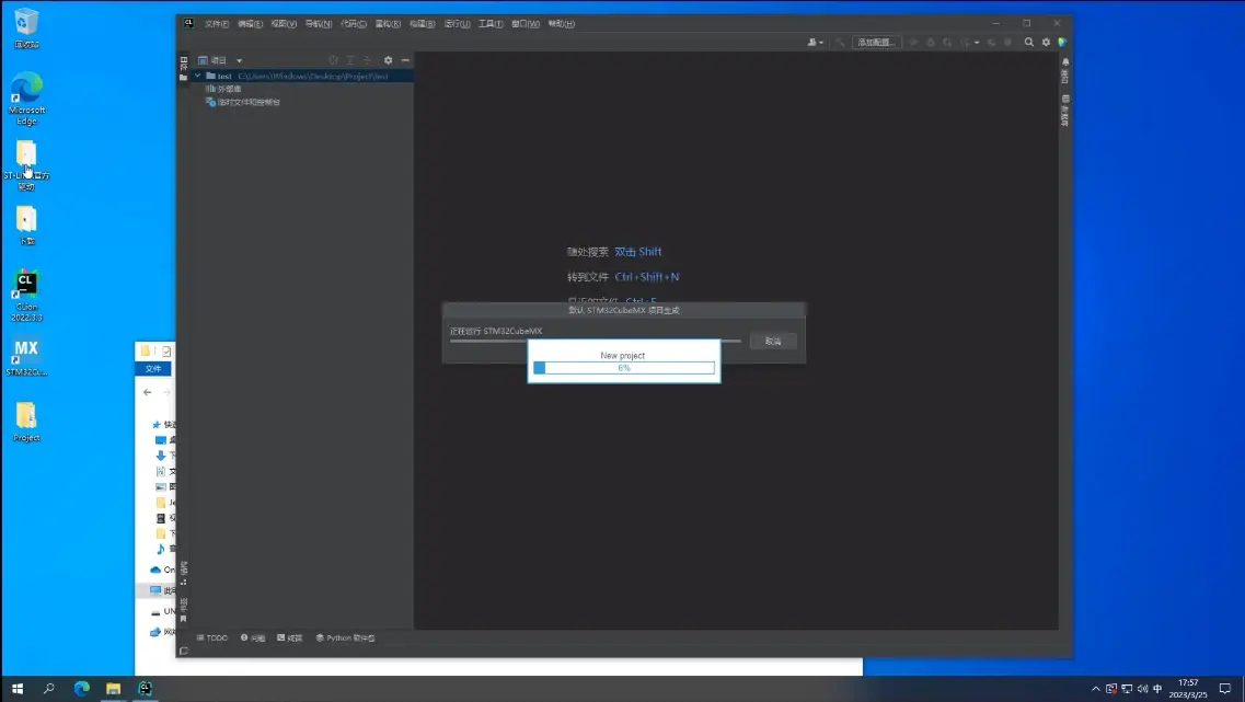

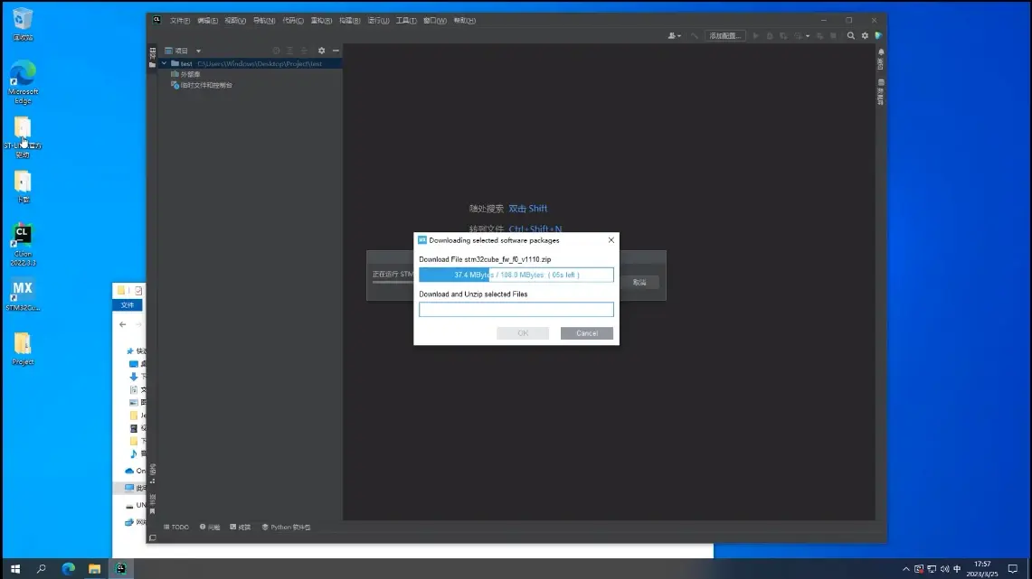

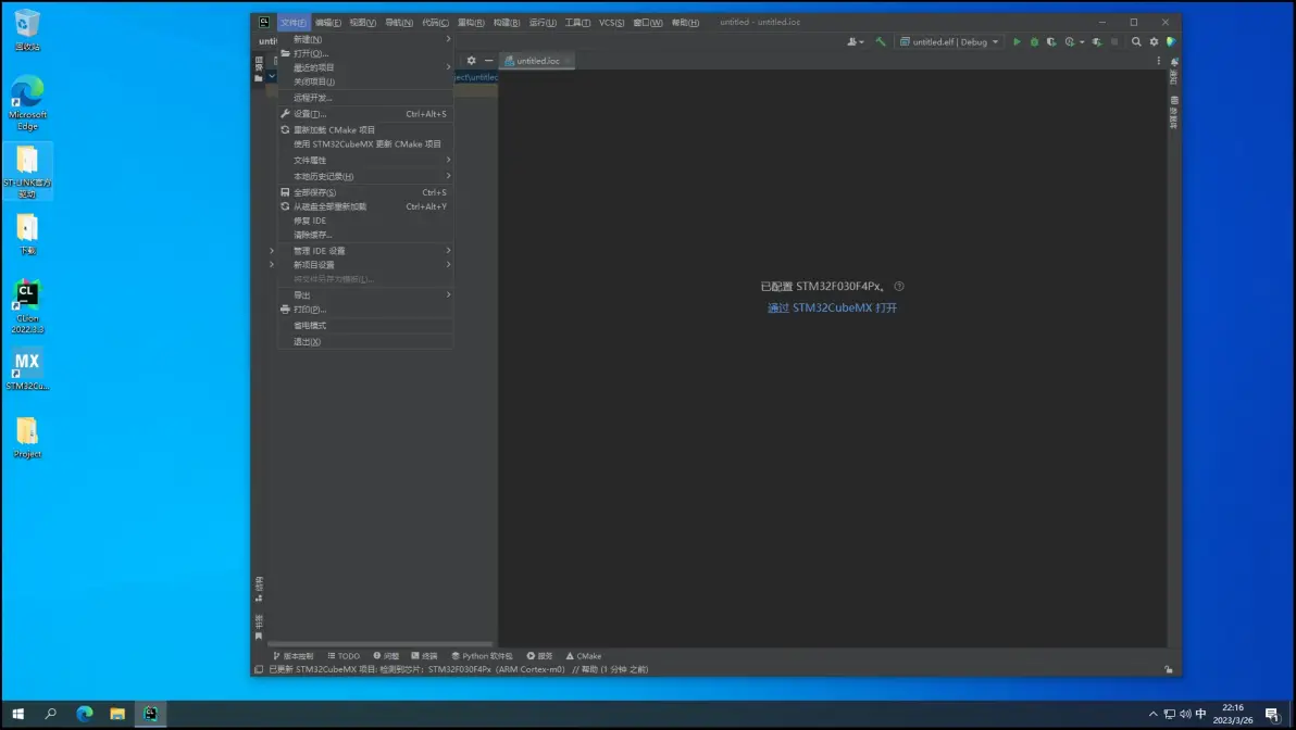

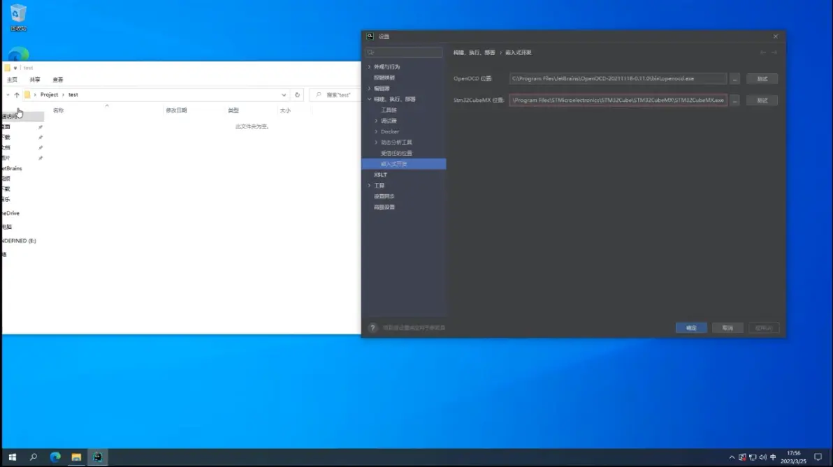

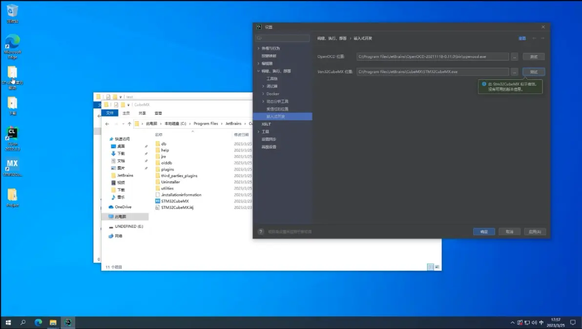

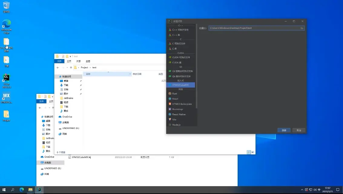

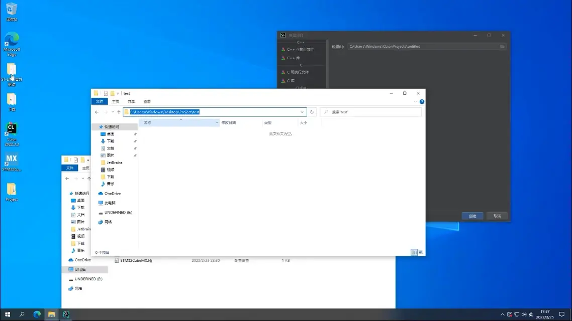

打开CLion新建STM32CubeMX工程,发现报错找不到STM32CubeMX,这其实是因为我们没有给它指定STM32CubeMX的位置,因此我们点击修正,然后修改成我们安装STM32CubeMX的位置即可。
选好后点击右边的测试,如果出现绿色的回复就说明配置OK
OpenOCD的位置同理测试一下是否OK

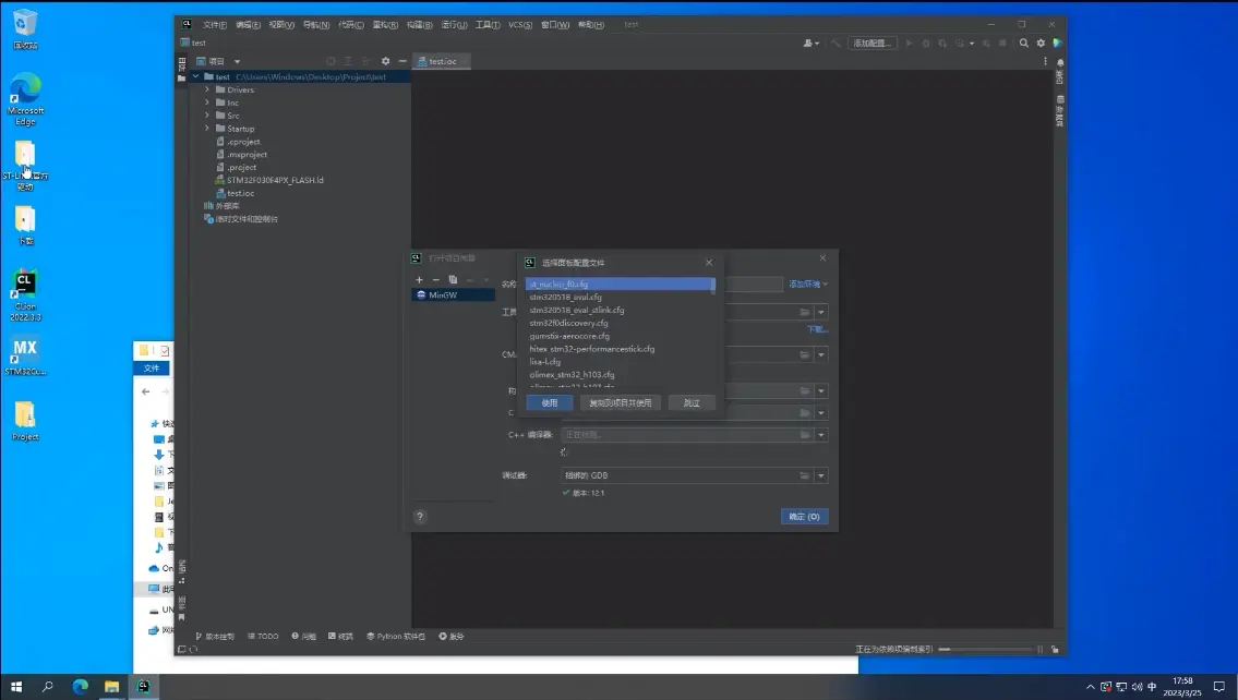

设置项目的目录文件夹,将项目的目录复制到相应位置,后续生成的STM32CubeMX文件会放在这个目录
如果不会自动给打开CubeMX则点击用STM32CubeMX打开即可

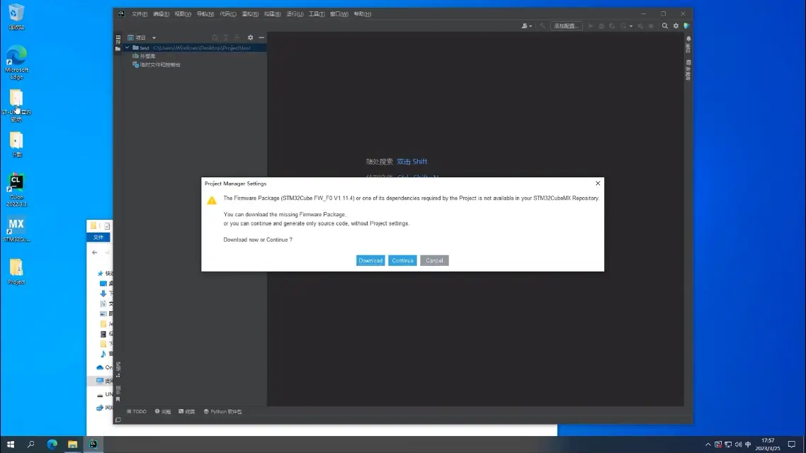

第一次打开可能会跳出minGW配置,等待加载完毕即可,如果不跳出来也没关系,后面有讲怎么配置minGW
弹出以下信息点击跳过即可

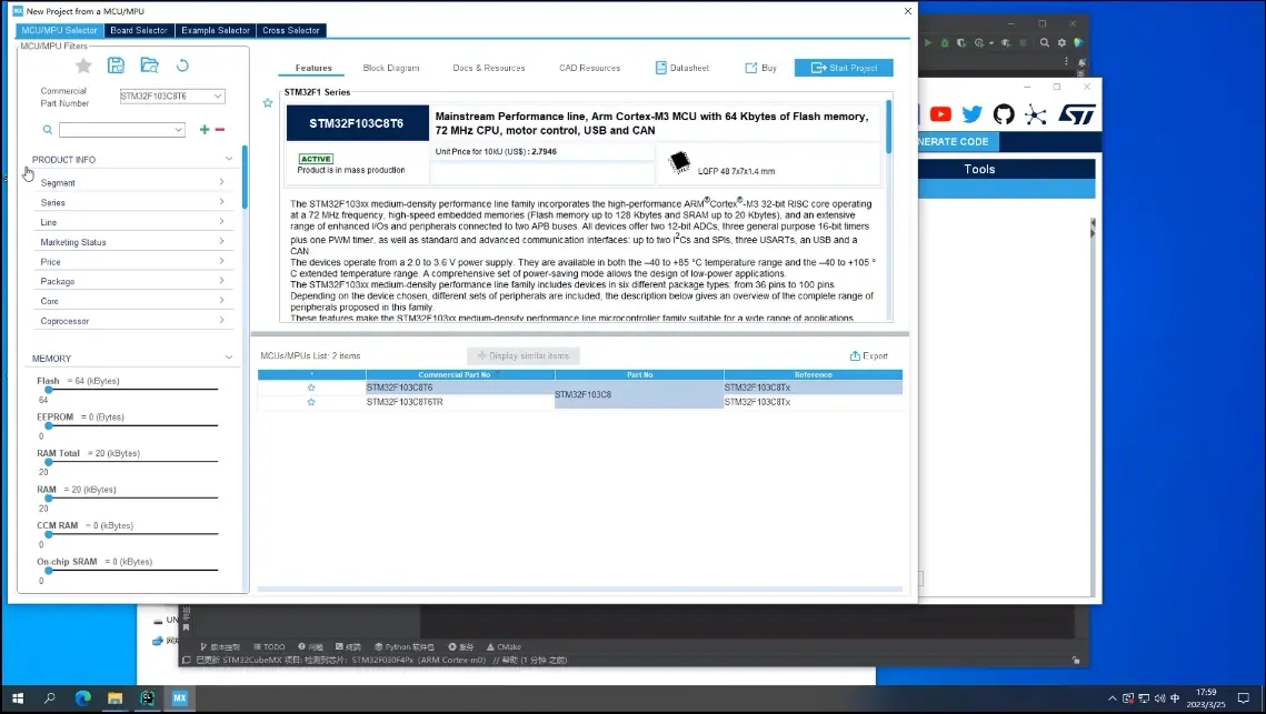

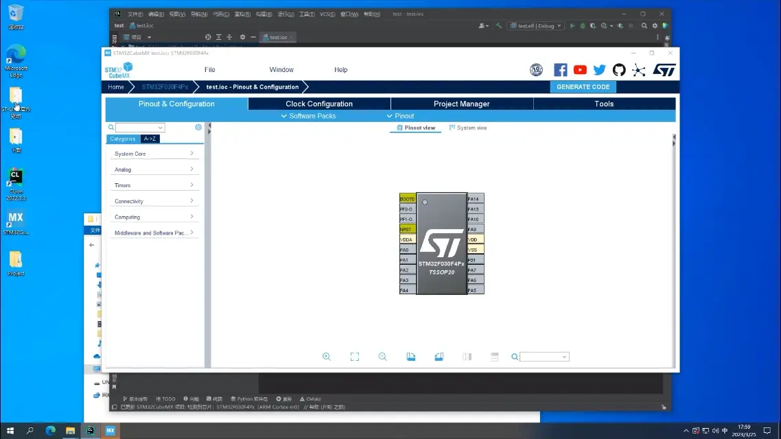

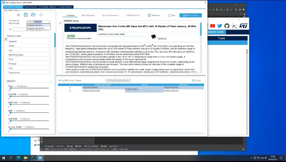

由于CLion默认的是STM32F0303F3Px,我这次用的是STM32F103C8T6,因此点击左上角STM32F0303F3Px换芯片类型
找到STM32F103C8T6,然后点击Start Project开始配置工程

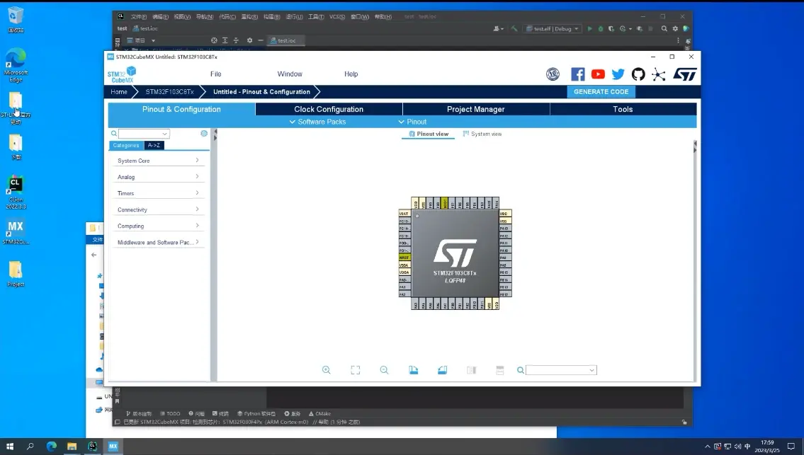

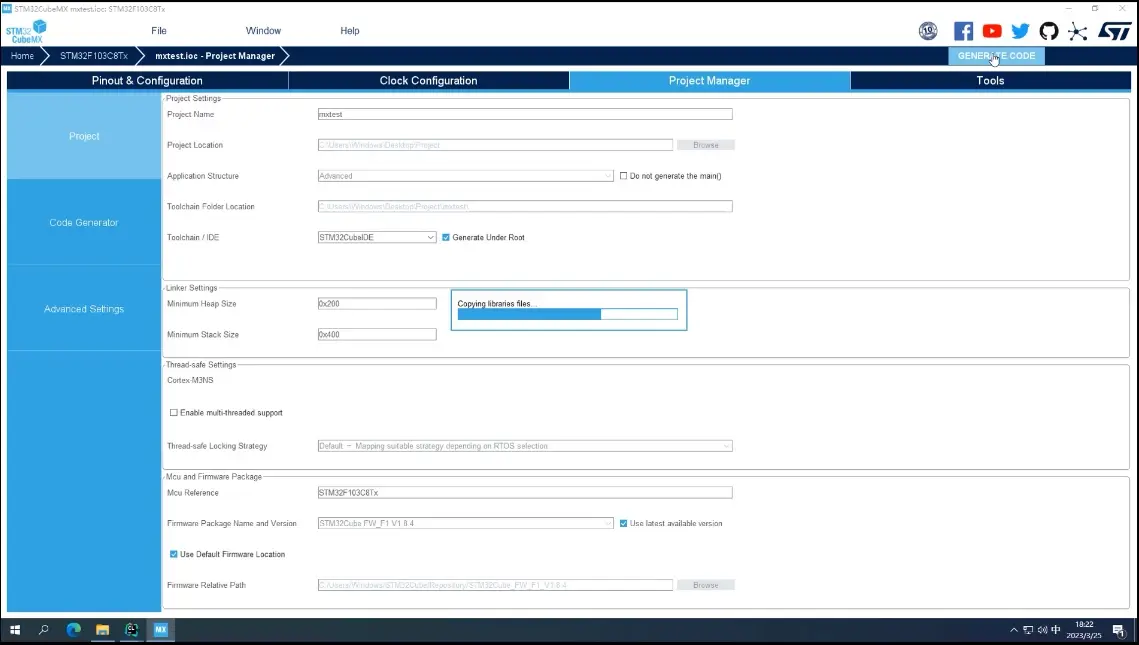

首先点击System Core
先将Debug Serial Wire勾上(如果有的话),根据需求选择Debug 方式,最常用的是SWD,因此选择Serial Wire或者Trace Asynchronous Sw都可以,我选择Trace Asynchronous Sw,这一步的目的是防止下载一次之后SW口被禁,第二次下载时提示找不到设备

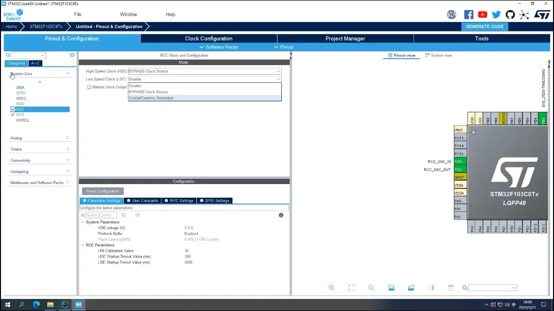

点击RCC选择高速时钟和低速时钟源,根据需求选择即可
然后将PC13设置为GPIO_Output模式,因为最小系统板上有LED连接在PC13上,可以用于环境搭建的调试

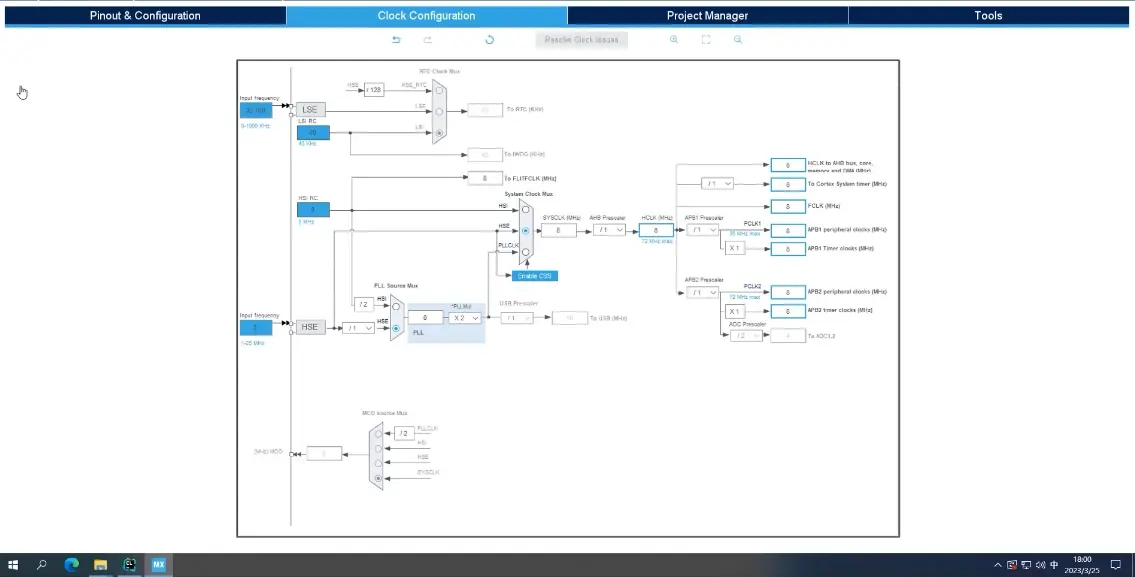

然后就是时钟的一些设置,这个根据自己工程实际应用场景设置就行,也可以如下图设置

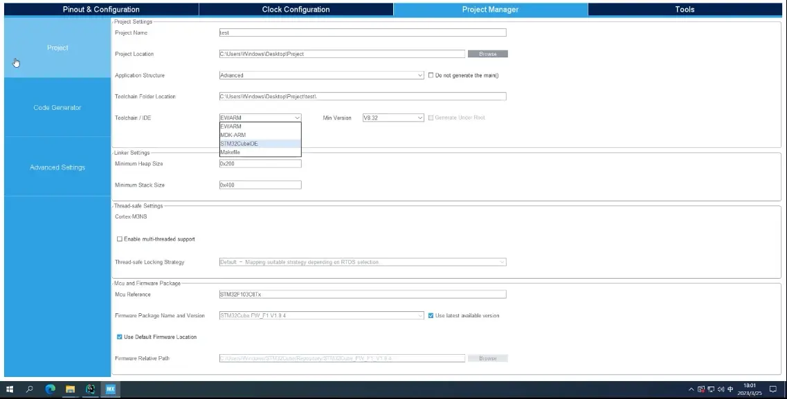

因为6.8.0版本无法生成SW4STM32的IDE,如果需要生成SW4STM32的IDE,只需要安装较低版本的即可,例如6.5.0版本,6.8.0版本可以生成STM32CubeIDE,在CLion中也是可以编译的,因此直接点击GENERTE CODE即可
点击Close,然后关闭STM32CubeMX
CLion弹出选择面板配置文件,我们不用管它,点击跳过即可,后续我们自行添加面板配置文件

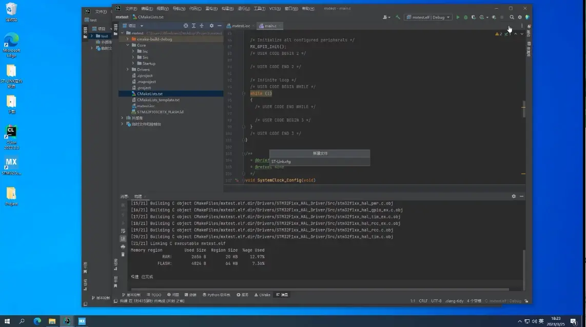

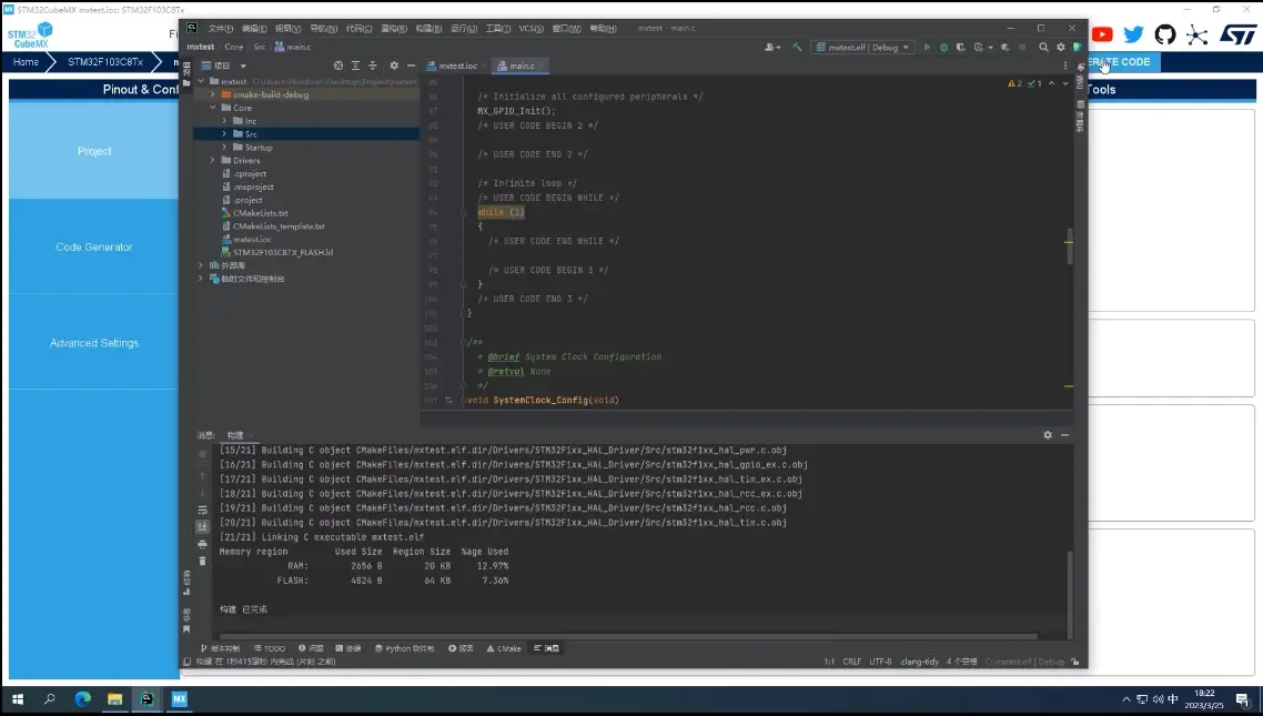

在Core/Src文件夹内找到main.c,点击右上角那个锤子????编译跳出信息如下,即可说明CubeMX配置没有问题

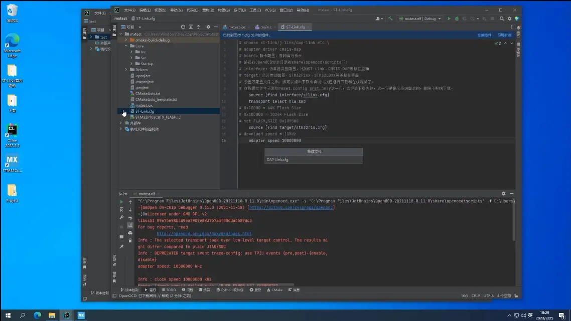

3.配置STLink在线编译调试环境

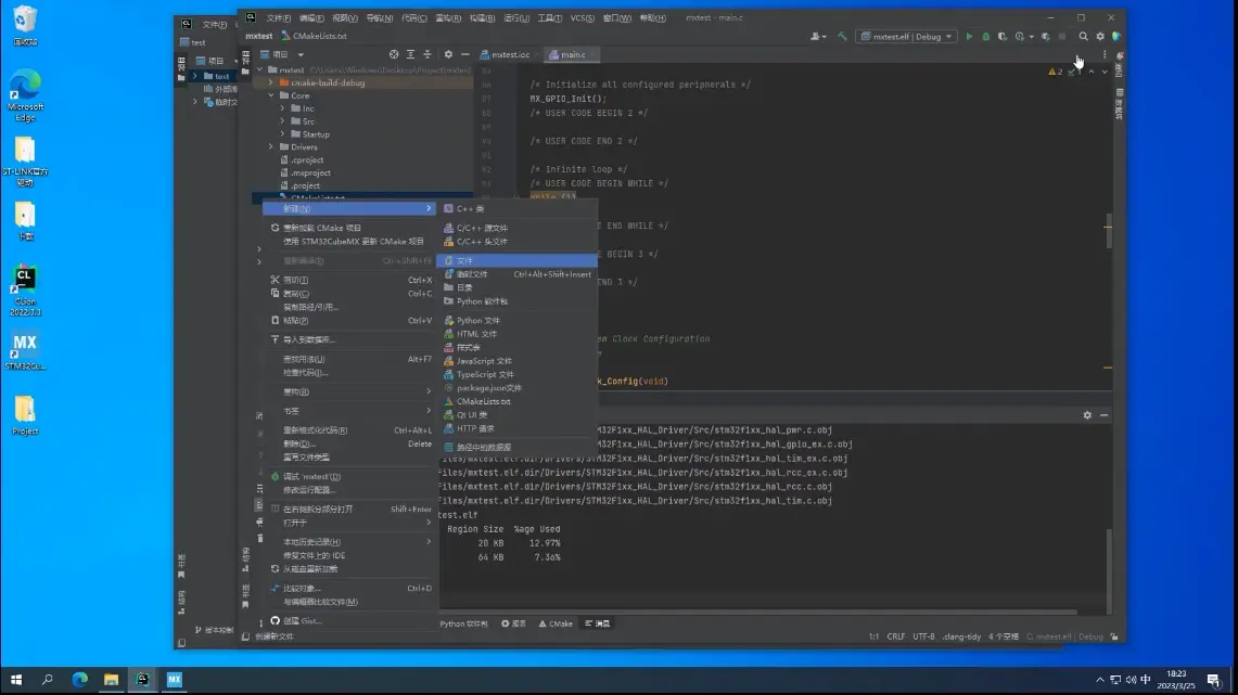

在CMakeLists.txt同一文件夹内新建一个文件,命名为ST-Link.cfg并打开
复制以下文本到ST-Link.cfg
# choose st-link/j-link/dap-link etc.# adapter driver cmsis-dap# board:板卡配置,各种官方板卡# 路径在OpenOCD安装目录的shareopenocdscripts下:# interface:仿真器类型配置,比如ST-Link、CMSIS-DAP等都在里面# target:芯片类型配置,STM32F1xx、STM32L0XX等等都在里面# 设置好配置文件之后,就可以点击下载或者调试按钮进行下载和在线调试了。# 在配置文件中不要加reset_config srst_only这一句,会导致下载失败,这一句是指示系统重启的,删除不影响下载。 source [find interface/stlink.cfg] transport select hla_swd# 0x10000 = 64K Flash Size# 0x100000 = 1024k Flash Size# set FLASH_SIZE 0x100000 source [find target/stm32f1x.cfg]# download speed = 10MHzadapter speed 10000000
#后面的表示注释,删除也不会影响到下载

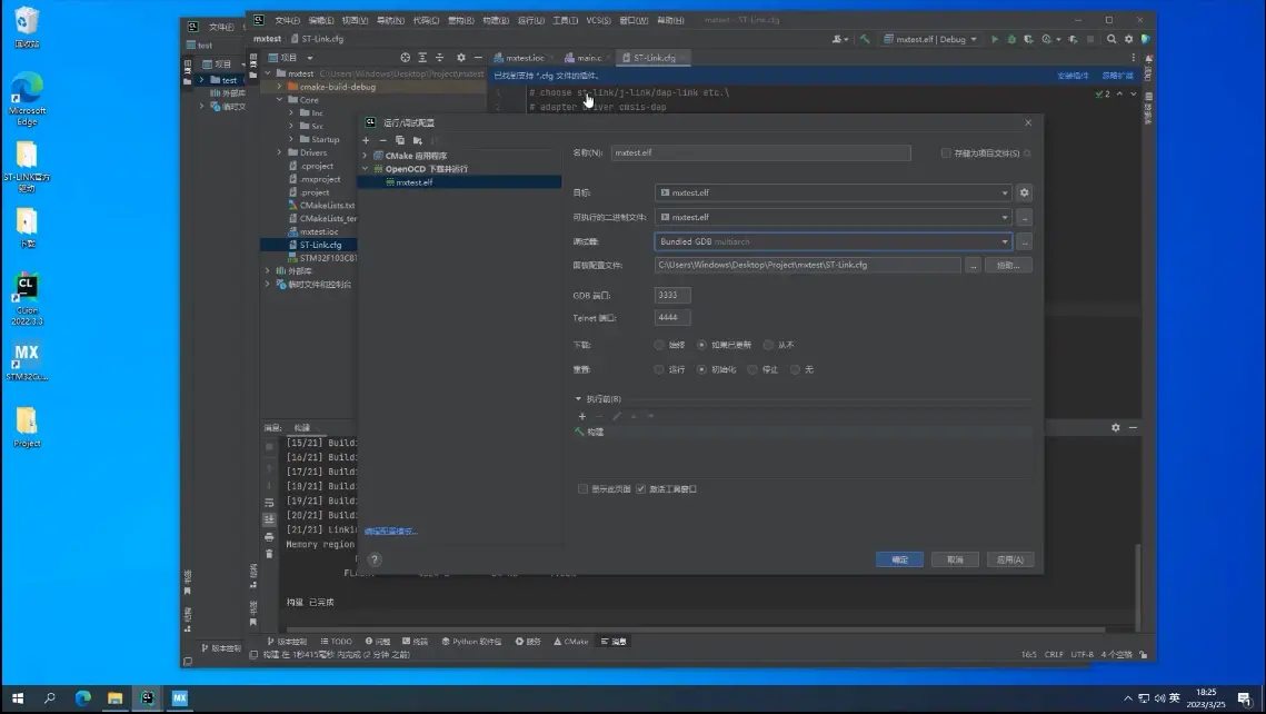

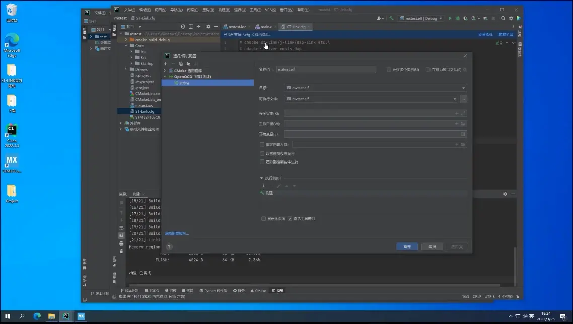

点击右上角Debug旁边的向下小三角设置运行/调试配置
如果没有OpenOCD下载并运行的选择项,点击+号添加即可,在面板配置文件这里选中刚刚编辑好的ST-Link.cfg,如下图,名称、目标和可执行的二进制文件名称都要一样。
4.点亮第一盏LED灯

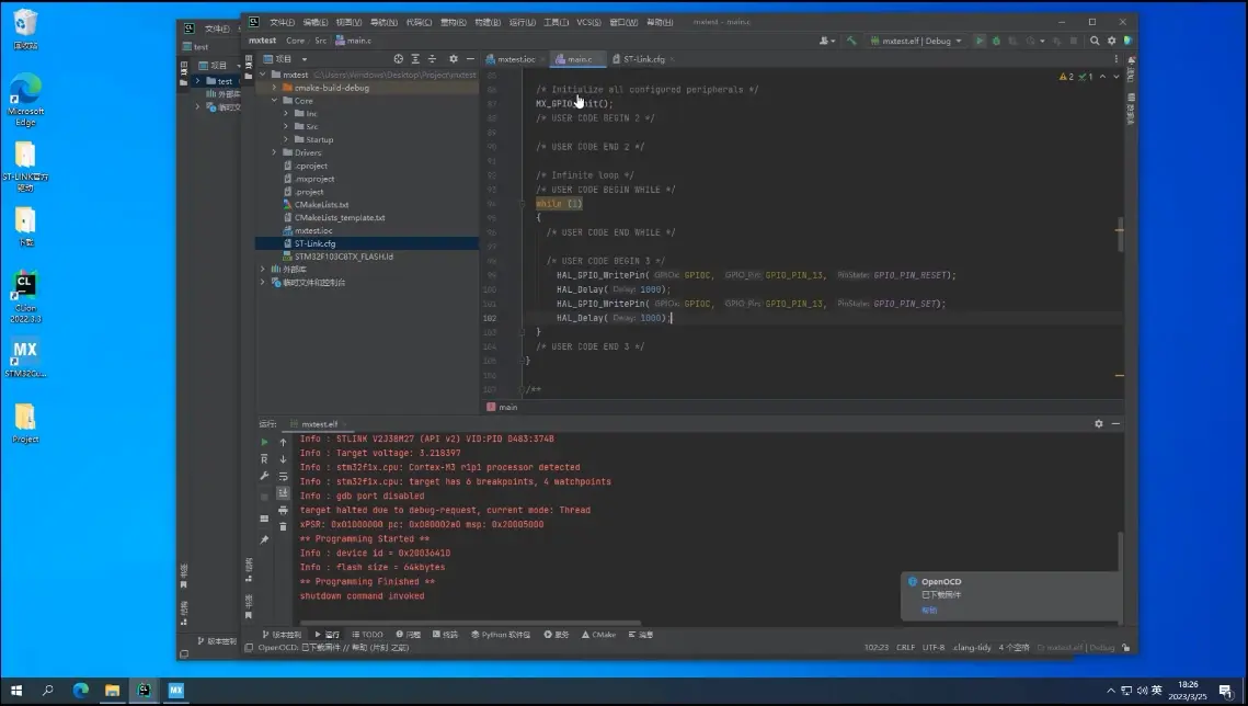

打开main.c并在main 函数的while(1)里面每隔1000ms给PC13拉高拉低一次,实现LED灯闪烁,完成后点击右上角的调试按钮即可下载固件,下面的红色提示并不是错误警报,只要右下角提示OpenOCD已下载固件表明下载成功。
此时看自己的最小系统板PC13的那个小灯会每隔一秒闪烁一次。表明环境搭建成功,然后就可以愉快的敲代码了。

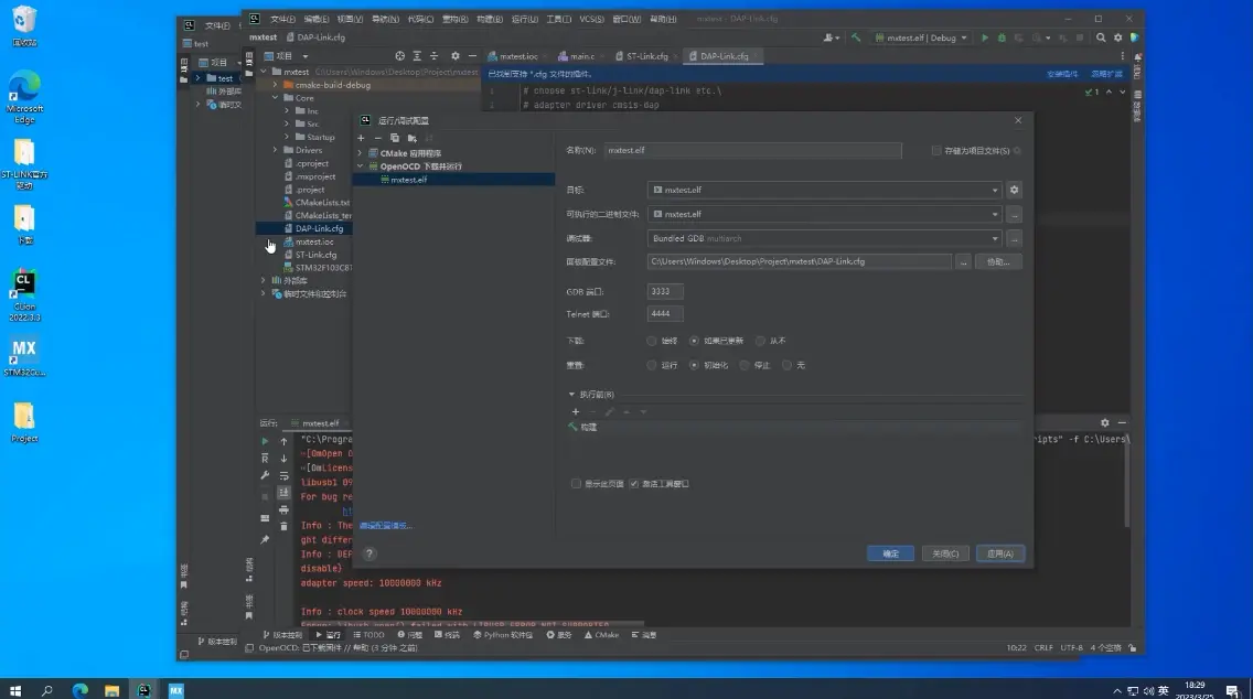

新建一个文件,命名为DAP--Link.cfg
复制以下文本到DAP-Link.cfg
# choose st-link/j-link/dap-link etc.# adapter driver cmsis-dap# board:板卡配置,各种官方板卡# 路径在OpenOCD安装目录的shareopenocdscripts下:# interface:仿真器类型配置,比如ST-Link、CMSIS-DAP等都在里面# target:芯片类型配置,STM32F1xx、STM32L0XX等等都在里面# 设置好配置文件之后,就可以点击下载或者调试按钮进行下载和在线调试了。# 在配置文件中不要加reset_config srst_only这一句,会导致下载失败,这一句是指示系统重启的,删除不影响下载。 source [find interface/cmsis-dap.cfg] transport select swd# 0x10000 = 64K Flash Size# 0x100000 = 1024k Flash Size# set FLASH_SIZE 0x100000 source [find target/stm32f1x.cfg]# download speed = 10MHzadapter speed 10000000
点击右上角Debug旁边的向下小三角▼进入设置运行/调试配置界面,在面板配置文件这里选中刚刚编辑好的DAP-Link.cfg,如下图,名称、目标和可执行的二进制文件名称都要一样,然后应用确定即可,此时调试时就可以愉快的使用DAP-Link了。

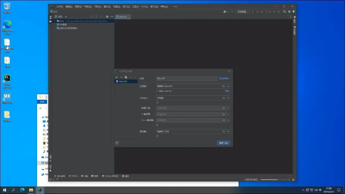

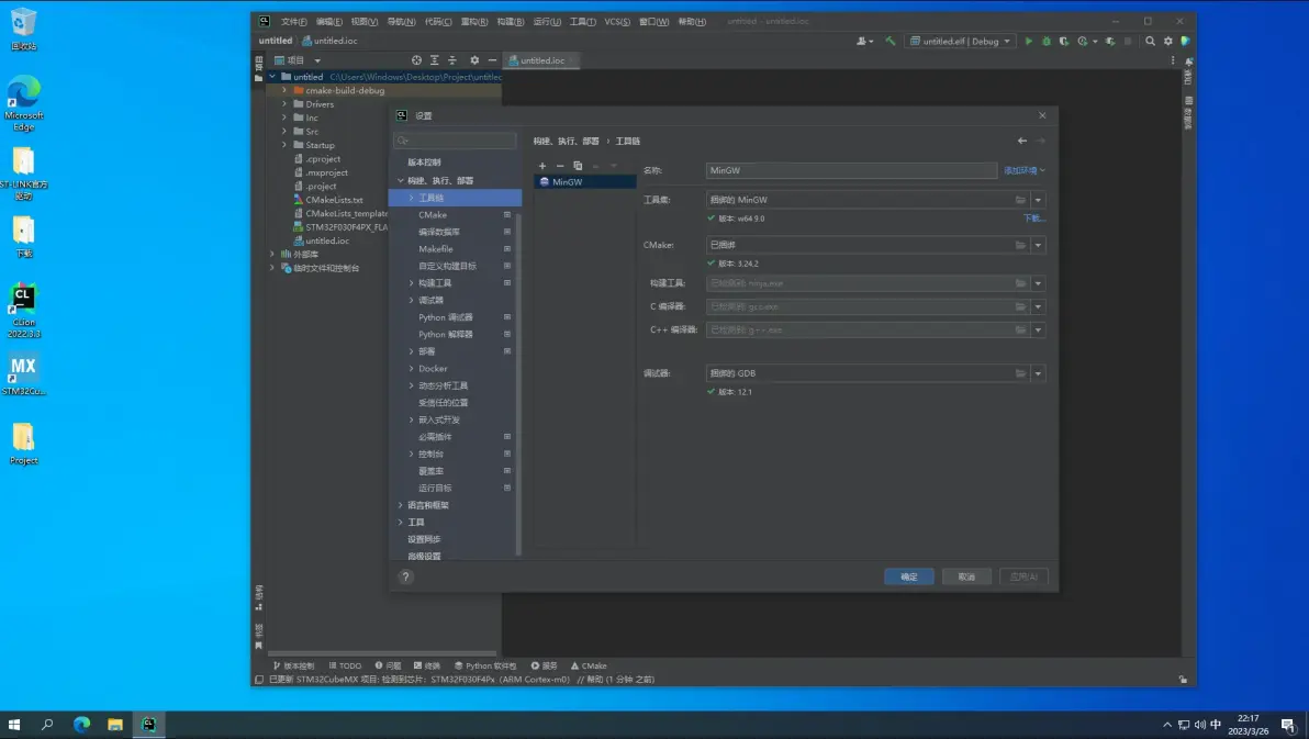

2.minGW配置
点击文件-设置选项
找到工具链,如果没有出现MinGW,则点击+添加一个MinGW
调试器那里出现捆绑的GDB则说明环境加载成功,确定即可。
