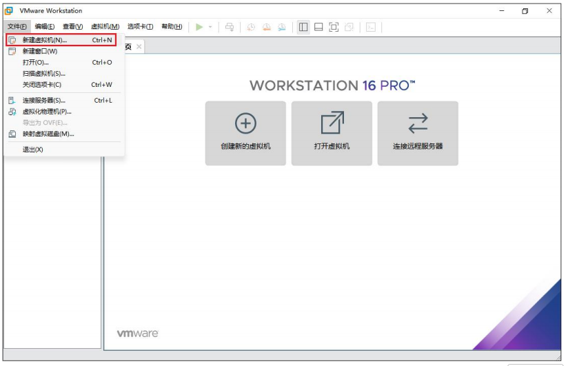

首先打开VMware虚拟机软件,如下图所示:
wKgZPGktEDiATBtvAAFyaRPD_VE150.png?imageView2/2/w/1000
点击菜单栏中的文件,选择第一个“新建虚拟机”,如下图所示:wKgZO2ktEDiAVJm9AAGqomjuKt4188.png?imageView2/2/w/1000

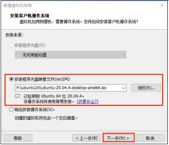

随后选择硬件兼容性,直接选择默认的16.2.x即可,然后点击下一步,随后选择安装程序光盘映像文件,映像文件存放路径为“iTOP-3588开发板2_
【iTOP-RK3588开发板】开发资料3_iTOP-3588开发板原始Ubuntu20.04虚拟机镜像”路径下,下载之后,点击浏览对其进行选择,然后点击下一步,如下图所示:
wKgZO2ktEDmACCcMAAIcT8Q2sUc074.png?imageView2/2/w/1000

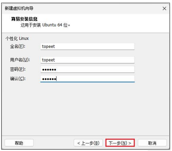

随后输入ubuntu虚拟机的全名、用户名以及密码,在这里都设置为了“topeet”,迅为提供搭建好的虚拟机密码也是topeet,然后点击下一步,如下图所示:wKgZPGktEDiACStdAAEKvSVY2YE183.png?imageView2/2/w/1000

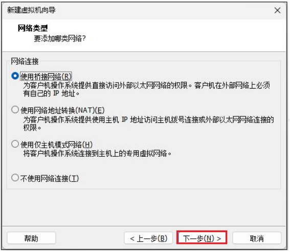

随后选择网络类型为桥接模式(可以保证主机和虚拟机在相同的网段下),然后点击下一步,如下图所示:
wKgZPGktEDiAKkFaAAH0w4tsYPw158.png?imageView2/2/w/1000

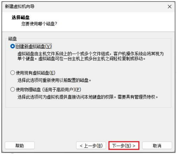

随后的IO类型和磁盘类型根据推荐来选择即可,最后的选择磁盘页面要选择第一 个“创建新虚拟磁盘”,然后点击下一步,如下图所示:
wKgZO2ktEDiAUQtiAAH5UBohKqM042.png?imageView2/2/w/1000

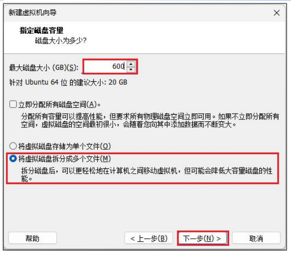

随后来到磁盘容量大小确定界面,如果只是编译Linux源码只需要给定300G即可,而如果想要编译安卓则需要给定600G大小的空间,作者这里给定600G(这里要注意,给300G并不是该虚拟机直接就是300G了,只是最大容量是300G而已),然后点击下一步,如下图所示:
wKgZPGktEDmAZyCZAAJ2SuyKmjo036.png?imageView2/2/w/1000

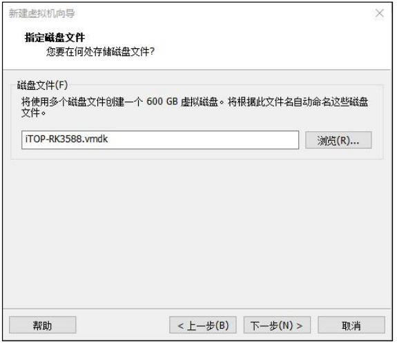

然后指定磁盘文件名称,使用默认的即可,然后点击下一步,如下图所示:
wKgZO2ktEDiAHRdyAAEaKW1kgCk097.png?imageView2/2/w/1000

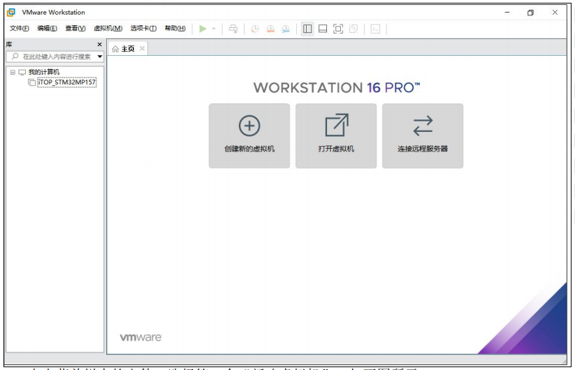

最后点击完成按钮来开始ubuntu虚拟机的正式安装,等待虚拟机安装完毕,大概5分钟左右(与自身虚拟机配置有关),安装完成进入系统如下图所示:wKgZO2ktEDmAVbn4AANb4zKKBUE984.png?imageView2/2/w/1000
至此,Ubuntu虚拟机的安装就完成了。

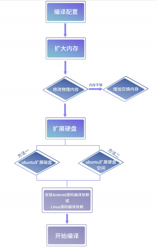

编译或者Linux对编译环境环境Ubuntu20.04有一些配置要求,根据下图所示的流程图来进行配置。
首先需要扩大内存,如果能分配给ubuntu20.04的物理内存大于16G,则参考本小节“修改 物理内存”小节进行修改。如果物理内存不够16G,需要增加交换内存,请参考“增加交换内存”小节进行修改。
然后要扩大硬盘,扩大硬盘有俩种方法,任选其中一种方法即可。扩大完硬盘,安装编译源码需要的依赖包,然后便可以愉快的编译了。wKgZPGktEDmASfZAAAIkT1dVUZ0603.png?imageView2/2/w/1000
