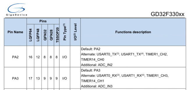

1.使用串口首先我们得根据GD32F330C8T6芯片的datasheet找到对应的引脚。在GD32330C-START开发板原理图中,查看该引脚有没有引出来。
(1)在GD32F330C8T6芯片的datasheet中找到引脚PA2、PA3为串口USART1的TX和RX;
