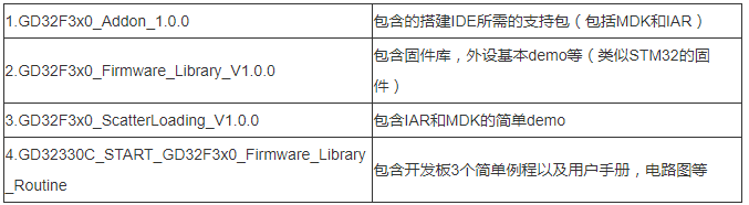

开发环境是玩的开始,那么如何快速搭建一个稳定的开发环境?GD的针对大多数工程师的开发习惯,已经给我们准备的针对IAR和MDK这两个IDE的支持包了。在说这个之前,先看下GD给我们CD的GD32330C-STARTFiles文件夹里面,包含了哪些东西。见图1,GD32330C-STARTFiles文件夹中包含了,我们初始开发的所有东西,我来给大家说道说道

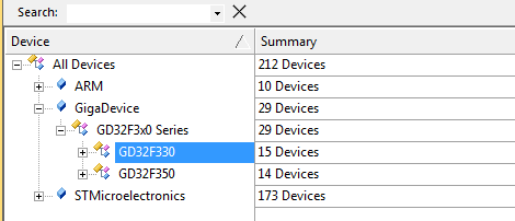

我们打开MDK的PackInstaller如图,
点击file菜单下的import,把GD的device包导入进来,如图,
OK,选择上面的pack包,导入成功,如下图,
好了?这样打开demo程序就可以不报错了么,然而并不是的,我们还要安装一个支持包,如下图,
双击,安装,最好安装到本机MDK的安装目录下,我的是在keilv5文件夹里面,秒装完毕,这样打开demo程序就不会报错了,编译一下,successful。
