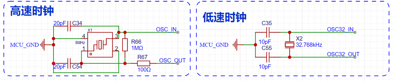

2.外部晶振电路
时钟是单片机的核心,外部晶振给单片机提供外部时钟。GD32的内部时钟采用RC震荡电路,而外部电路采用的是石英晶振起振获取外部时钟,石英起振比RC震荡电路的精度要高的多。对于通讯要求比较高的外设,比如USART,CAN,ETH,RTC等,建议采用外部石英震荡电路。

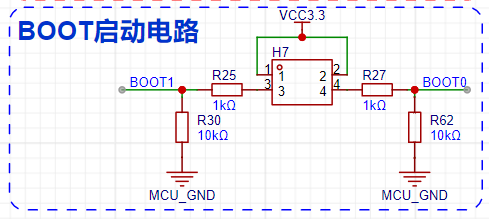

3.BOOT的选择
GD32上电时可以选择启动模式,不同的启动模式对应不同的启动区域,具体如下:
wKgaomW1rDSAMtbGAACJY7rUZnw873.png?imageView2/2/w/1000
1)使用JTAG/SWD以及正常运行时采用第一种方式(X,0)
2) 引导装载程序中预置了bootloader,用于对flash存储器进行重新编程,可以通过多种接口方式。常用的方式是串口烧录,也就是ISP下载。
3)第三种方式常用于调试,将程序写入SRAM可以直接进行调试,方便快捷,但是SRAM重新上电后数据会被清空,也就是说写入程序只能使用一次,掉电不保存。

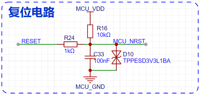

4.复位电路
复位电路在特定条件下给复位引脚发送复位信号,以303为例,一般是拉低使能,运行时拉高。
wKgaomW1rD2ASvanAACQnl4mkng522.png?imageView2/2/w/1000
以上几个条件就构成了GD32MCU基本的运行条件了
